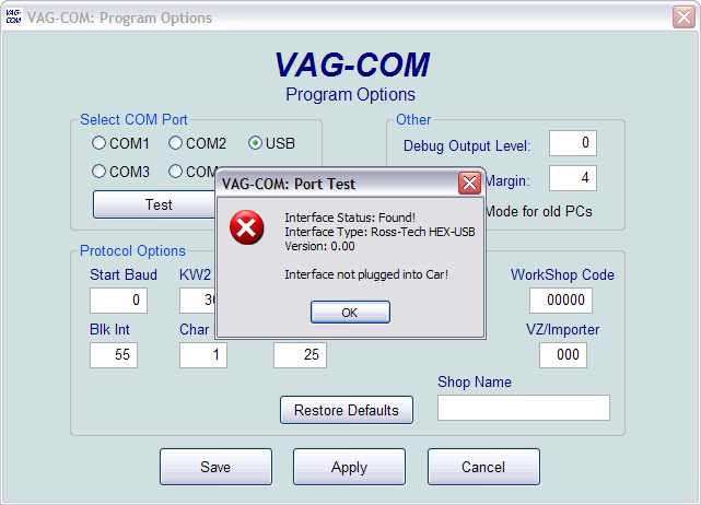

Abri o 1º Group Buy visto conseguir um bom preço para vários cabos Vag-Com, não sou entendido no assunto até porque só adquiri um cabo também nesse Group Buy (dai a razão para o ter iniciado). A maior parte dos users não teve qualquer dificuldade com o cabo e como te indiquei pelo que me disses-te o que está errado ai é a configuração da porta no pc porque a mim davá-me exatamente a mesma indicação e só quando fui a um encontro é que me disseram/ajudaram a configurar a porta correctamente e a partir dai nunca mais tive qualquer problema.
E a "coisa" funciona bem, vão incluidos drivers e software para o funcionamento do mesmo. Uns conseguem usar, se outros não conseguem o problema não é do material!
A mensagem que tem de aparecer quando estiver bem configurado é tipo isto (apenas muda a selecção em vez de ser USB, terá de ser COM1, COM2, COM3 ou COM4):

Corrigindo o user BrunoA3,
Tens de ir a:
-> Painel de Controlo
-> Sistema
-> tab Hardware
-> Gestor de Dispositivos
-> Portas COM e LPT
-> identificar a entrada "USB Serial Port (COM X)", em que o X é um número, se o X tiver um valor compreendido entre 1 e 4, está tudo ok e é só escolher a COM correcta no VAG-COM. Caso contrário:
-> Clicar com o botao direito sobre a entrada e seleccionar propriedades
-> tab Port Settings
-> Advanced
-> COM Port Number: (aqui selecciona-se uma porta COM de 1 a 4)
-> fechar tudo
-> abrir o VAG-COM e seleccionar a COM que escolhemos
E tens o prob resolvido ;)
E tem que se activado com o cabo ligada ao carro e com a ignição ligada.

hucruz disse:
Tens de ir a:
-> Sistema
-> tab Hardware
-> Portas COM e LPT
-> Advanced
-> fechar tudo
tal e qual ;)
