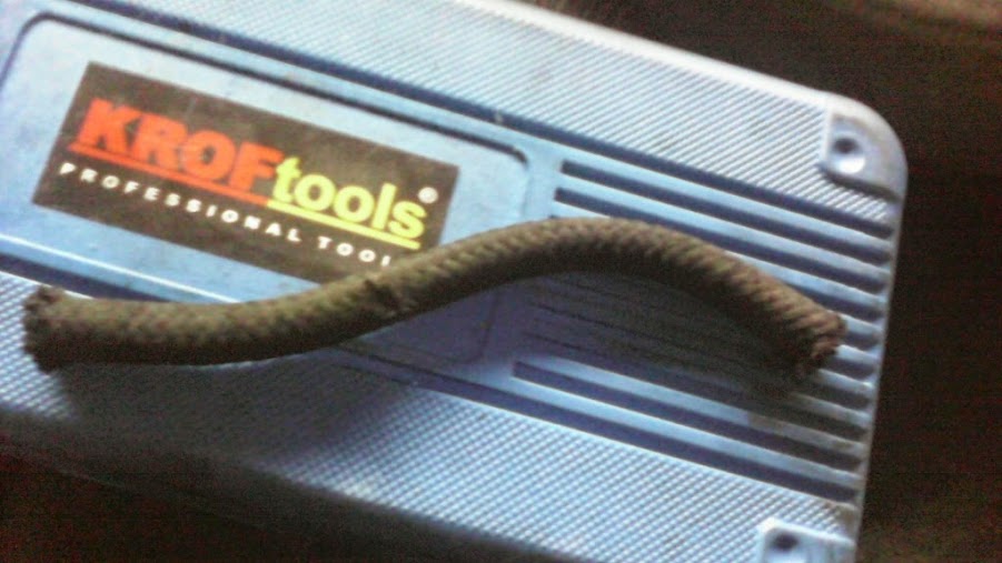

comecei por procurar e trocar todos os tubos de vaco... encontrei esta f.p com um furinho tao pequenino que eu proprio tive dificuldades de ver que estava furado..
mas como o objectivo era trucar que se lixe troqueios todos ...
o tubo foi este da n75 ..o amis froço
IMG_20141227_123635
IMG_20141227_123650

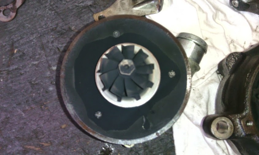

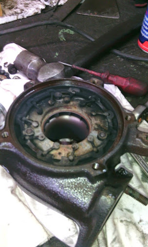

fiquei com um sorriso de orelha a orelha ao ver isto..mas como esta decidido desmontar .. desmontei o turbo e confirmei ,, tudo funcionava 5* mas mesmo assim limpei o pouco ou nenhum carvao existente....
IMG_20141227_121256
IMG_20141227_121241
IMG_20141227_121237
IMG_20141227_121227
IMG_20141227_121222

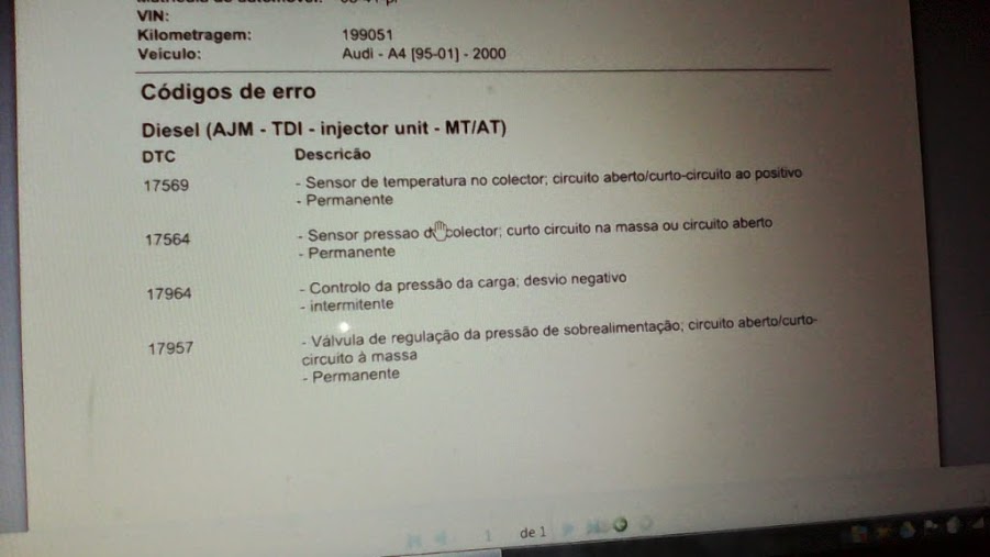

depois de tudo montado , liguei a carrinah á maquina que eu tenho "nao foi ao vag.com"
e o resultado foi este ....
IMG_20141227_222429
depois de apagar nada ficou anotado... foi hora de me fazer á estrada!!

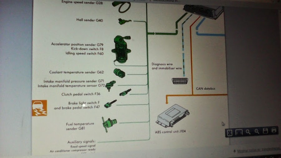

estou inclinado e pleo que li em varios foruns é a g71/g72 para mim o problema esta aqui .. é que se andar a baixo das 3000rpms. e sem precisar de puxar rapido pelo carro nao tenho qualquer problema....
esta peça sera pedida nova para testar ou vou á sucata ..
IMG_20141227_220332
