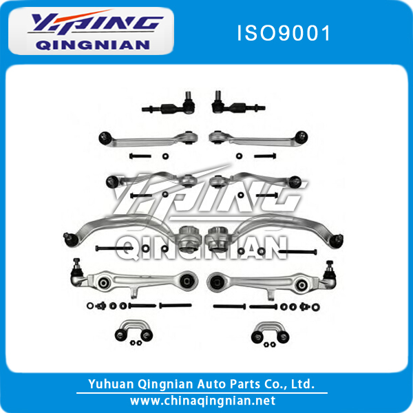

Jovem para mim isso pode ser as borrachas do braço da suspensão... mas julgo que podes tirar isso a limpo, não resolve mas da para descobrires....
Compras vaselina em spray caso contrario podes fazer tb com oleo em spray (oleo penetrante ou coisa do genero)
viras a direcção toda para o lado direito e metes com o sprau na zona de borracha que esta na zona do braço da parte de baixo do liga o carro a manga de eixo (roda) viras a direcção de pois e ve se o barulho sofreu algum tipo de alteração... se estiver igula fazes o mesmo na zona de borracha que fica do lado de cima da roda julgo que algo em forma de " V" que liga o carro a roda e verifica se o barulho continua igual... se continuar esquece o que disse e pq não e dai... cuidado se o barulho se alterar ou acabar com o oleo ou vaselina não significa que esta resolvido apenas serve para detectares se e dai, pois passado horas o ruido volta ao mesmo.
Podes ver por aqui as peças que falo. ( a imagem fala em B5 mas não ligues e igual em quase todos)
http://img.alibaba.com/photo/334949...nsion_Arm_Suspension_Part_for_Audi_A4_B5_.jpg
Para as encontrares podes olhar a imagem do lado esquerdo a Baixo, so não consegues ver e um dos componentes mas se virares a direcção para o lado direito ela ira ficar a vista pela parte de traz da roda e com base no 1º desenho vez logo qual é pois e a peça mais a baixo que liga carro a roda. desculpem o Portugues estou no trabalho e escrecer no ecram não e o meu forte.

Jovem se seguires o que te expliquei metes 1º óleo só na peça de baixo e verificas se o barulhe se mantém igual... se por acaso parar, significa que e dessa peça, e sei que se vende em separado, eu meti no meu a pouco 2 novas de fabrica e comprei em separado na audi... normalmente e essa que vai a vida, mas se o barulho se mantiver mete na parte de cima e verifica se acaba ... e pá deves ter de comprar os 2 conjuntos completos de braços de suspensão o custo não sei...
Mas verifica 1º se notas alguma alteração ao ruído ... se notares fala ai que depois nos voltamos a falar.
Cuidado vasta notar se notas alteração ao ruído, isso não vai acabar com o ruído....
E que a borracha deves estar crestada... e fica cortada e com o movimento da viatura altera o ângulo dos esforços transverso, e dessa forma o ruído que escutas e as zonas trilhadas ou cortadas da borracha a friccionar uma parte na outra.
