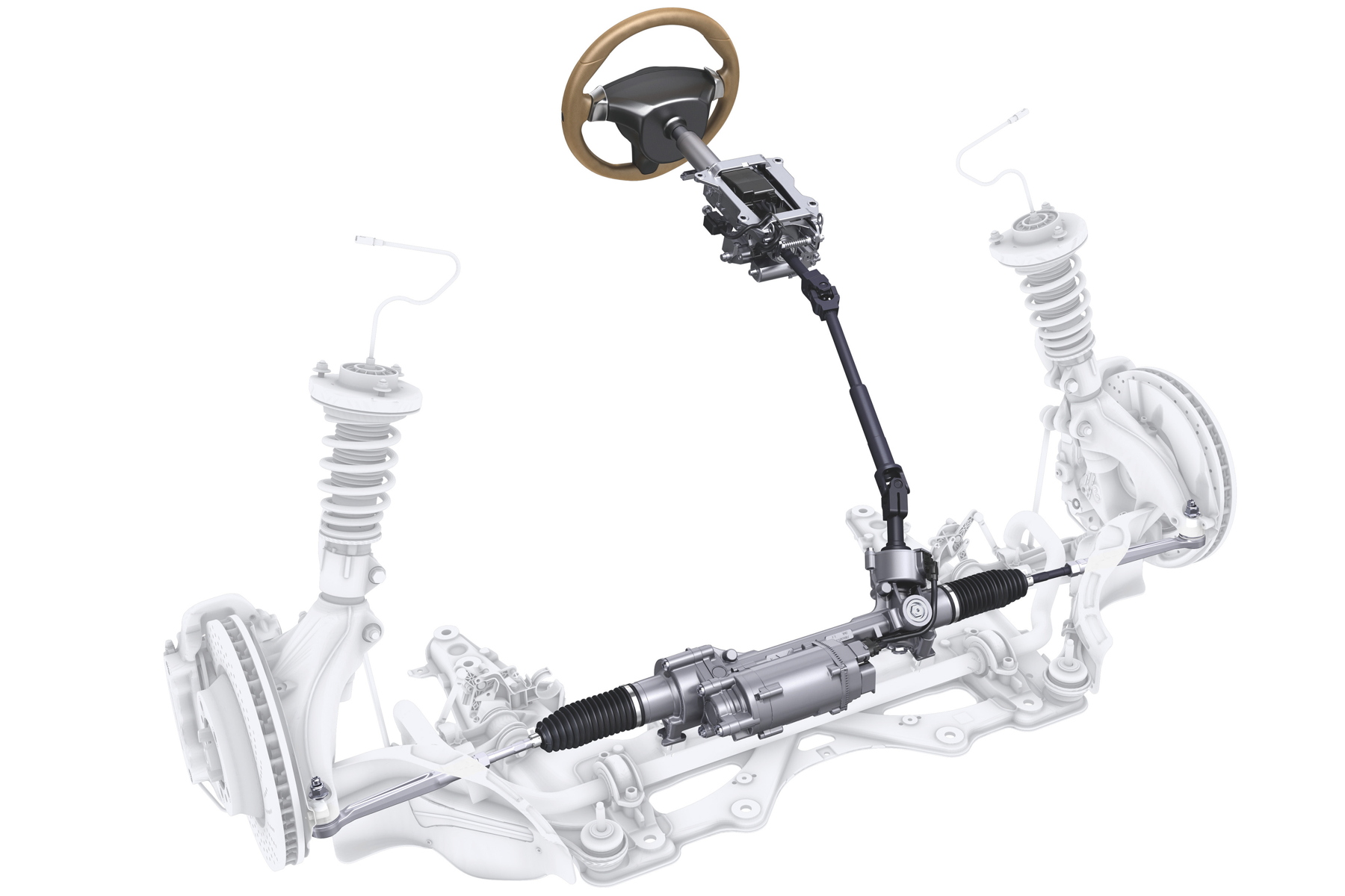

Penso que Servotronic deixou de ser usado nos carros pós 2013. Até lá as caixas tinham o código a começar no 1N1 que evoluíram até à 1N3 (passando a ter auto-ajuste, mais leve e possível ser integrada no ADS).
No meu A5 a direcção já é eléctrica (QZ7 electromecânica).
É qualquer coisa dentro deste género:
