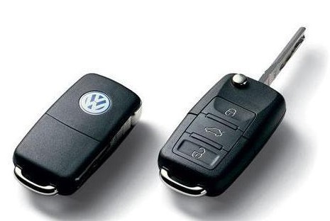

Ainda assim, pode sempre aplicar uma chave tipo VW que é muito melhor e é plugnplay
e apenas altera o contacto das pilhas.
Tipo estas:
O logo dá para colocar um da audi em vez de vw.
Tipo estas:
http://2.bp.blogspot.com/_1sHKB7rwu6k/TGySPcx-yII/AAAAAAAAADc/2x-mNhh_Yfw/s1600/key.jpg
Sim essas dão e nem precisa de ir buscar a VW, tens por exemplo a do A8 que é exctamente igual se a frequencia for compative dá
