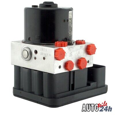

Tenho o módulo do ABS com avaria
Tipo ando 50 metros e começa a atirar o abs sozinho até que aparece a luz no painel e fica com o erro

Não será mais pratico e possivelmente até mais económico comprar um modulo usado, instalar e reprogramar?
Atenção que existem recalls de diversos modelos para o ABS. Verificar antes se na marca o trocam ou alteram o software. Não interessa a idade do carro.
Amigo José sim realmente na https://www.b-parts.com existem módulos de ABS bem em conta tem rasão fica tudo mais simples ;)
para programar será que consigo faze-lo através do Vag-com será simples !!!
Sim, é possível com vagcom, mas requer alguma pesquisa e paciência para calibrar o sistema. Ponto importante, não esquecer de copiar o Long Coding antes de remover a bomba danificada.
Existiu recall em 2012 que abrangia alguns modelos de ~2009.
Esse recall consistia numa atualização de firmware do módulo ABS, de forma a que não sobreaquecesse tanto e danificasse o chip
Após essa ação de chamada, se surgisse algum problema no espaço de 2 anos, substituíam o módulo sem custos.
Quem fez a atualização e o problema surgiu mais tarde, chapéu.
Já não assumem nada.
