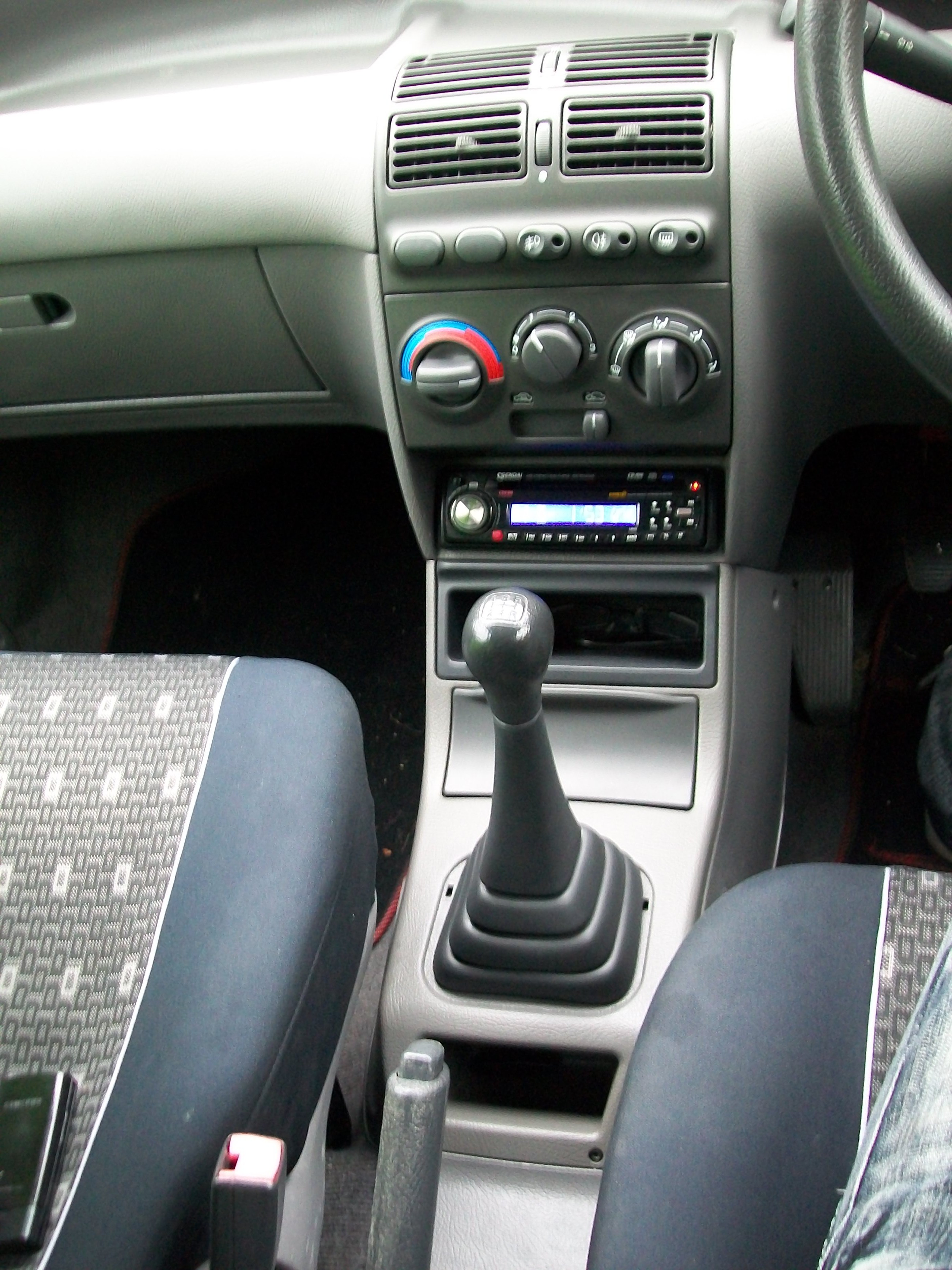

E A Comsola é igual a esta só que o volante é a esquerda:
A caldeirada em que te meteste, se nao der para remover as cavidades, ou seja se o a propria consola
esta dividida em 2 entao tens de cortar para passar o novo radio, depois desde que consigas adaptar
o chassis do radio a consola e facil, se tiveres de cortar guarda os pedacos que vais remover para a
eventualidade de ser necessario preencher espacos vazios, nao te esquecas e que um dia que vendas o carro
provavelmente teras de deixar ficar o radio, pois sera impossivel recuperar a consola.
essa caixa por baixo do radio se puxares ela sai e apartir dai com um pouco de bricolage talvez consigas de instalar o radio sem problemas
As consolas são independentes... Tens ai muito trabalho: tirar o suporte "para moedas" que tens por baixo, tirar o radio (óbvio LoL), cortar "a medida" o friso que separa os 2, arranjar maneira fiável de apoiar o radio (o tamanho da "slot" de radio nao e igual ao do "porta-moedas", o 2º não e 1 din logo a caixa metálica de suporte do radio, que vem com o mesmo, fica solta se não criares um suporte)... Conclusão: tenta vender esse radio ou devolver e vai buscar um de 1 Din (o que tens e 2 Din, e a designação universal do tamanho dos rádios)

VENDE ISSO E COMPRA UM QUE SEJA 1din, com Ecran retractil... recortas as duas saidas de ar superiores e montas lá o auto-rádio... Seja como for que o montes, vais estar sempre com o coração nas mãos quando sais a noite.
Curiosidade, ai em Inglaterra, há muitos assaltos? é que reparei que o volante está a direita....lolololol
Conselho de quem já teve um Punto mk1...
Loool a Imagem Do volante a direita foi retirada do google, o meu tem volante a esquerda, Quanto ao radio 1 dim, eu ja tenho, o probelema é que fica uns 7 cm para fora, quanto ao radio alpine505 e complicado vender, pois eu ja o tenho a algum tempo, porque na altura ficou guardado, decidi aplicar este no veilhinho da familia, pois o que está la ja comessa a irritar, Abre E feixa... I Irritame... mas com um bokadito de bricolagem vou comseguir polo, entretanto amanha chega a outra comsola, e vou por as mão ao trabalho...
Eu Não sei é se a comsola do a3 8l e aplicavel com a do Punto, Pois Se Fosse era só tirar aquela e por a da Audi, e isso poupava-me mt travalho, e depois com o t€mpo ia aplicando o resto dos interiores...;)
