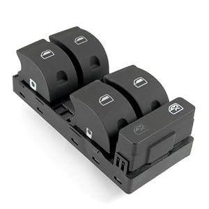

É este botão? :

O botão é parecido, só que o símbolo que se vê nessa imagem fica numa ponta do botão e tem outro símbolo igual mas com um traço a atravessar (que deve ser de vidros bloqueados), e é esse que está sempre aceso. Vou tentar então desmontar e/ou ver se arranjo outro para testar. obrigado

é o botão é esse.
Também tinha o mesmo problema. Tens sempre a luz de "bloqueado" ligado certo? E quando carregas ele não desbloqueia os vidros de trás e fica a luz na mesma ligada. O problema é que o botão deveria ficar travado quase no fundo mas parti uma patilha, e agora não fica voltando sempre a mesma posição e não desbloqueando os vidros de trás por isso fica sempre essa luz ligada. Tens que comprar um novo e meter pois não dá para compor esse já tentei mas nada feito só mesmo um novo é que resolveu.
