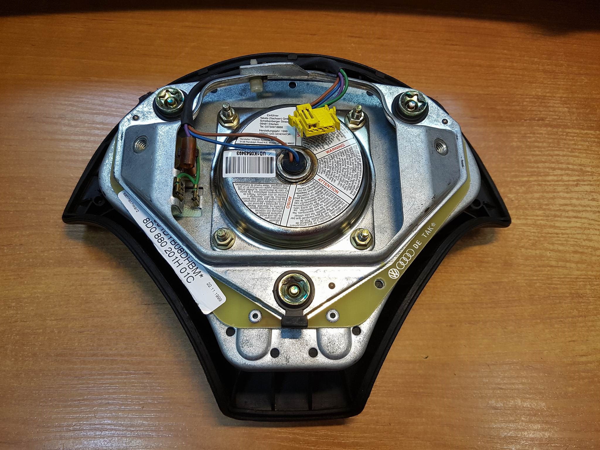

Pelo o que vejo nesta foto é possível remover apenas o gerador de gás (Tive de ir ver fotos que já não me lembrava como é que aquilo era por trás)
Sim, é possível. Já o fiz na minha há cerca de dois anos (exatamente igual a esse). Tinha uma alteração resistiva e acendia a luz no painel sem que se conseguisse apagar com o vag.
Além do gerador tem de se meter as 4 porcas freadas novas e respeitar o torque de aperto (isto para manter os parâmetros oem).

A minha confusão é o explosivo a gaz, em como sela no saco, visto serem normalmente lacrados.
Falamos mas já foi há tempos e não me lembro em que tópico foi....Até me chamaste maluco por fazer aquilo!!! :D:D
Os sacos não são selados. Até têm umas aberturas junto às costuras e/ou uns furos no tecido que são de tamanhos e quantidade variados em função do tamanho do saco e do tempo pretendido para a sua deflação. O próprio gerador independentemente do seu formato (volante, passageiro, joelhos, laterais, cortinas etc) só está Inserido no "saco" numa abertura para o efeito e que nem é muito justa.
Assim por alto, o "segredo" maior do bom desempenho (para além da qualidade dos materiais) é a dobragem do saco. É o que requer maior estudo e desenvolvimento.
Por exemplo, nesse airbag acima mostrado (que por acaso é da concorrência :D), retirando o gerador vê-se o saco todo dobrado e o orifício onde ele "encaixa" apenas por encosto.
