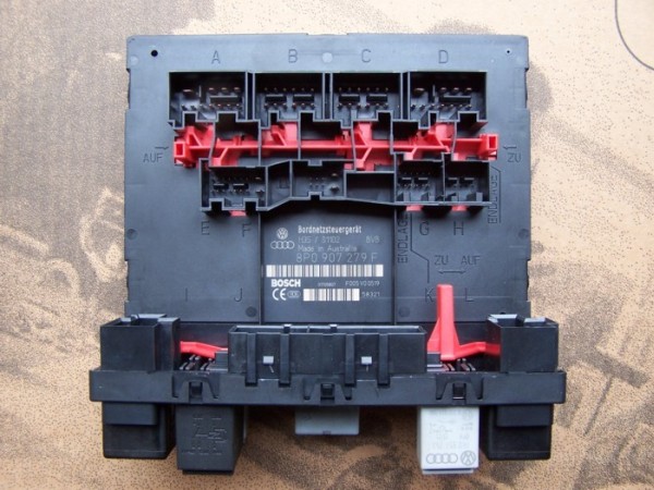

hmmm obrigado asism ja tenho um ponto de partida mas melhor era uma fotozinha do respetivo modulo so para familiarizar :P
Não seja por isso :green: o famoso módulo 09 é isto:
Cm podes ver, abaixo da letra B vai encaixar uma ficha, é só ver qual é o pino 7 dessa ficha e ligar lá um fio de reparação, activar com vag com e a partir daí nesse fio tens a alimentação para as luzes dos pés tal cm oem..
