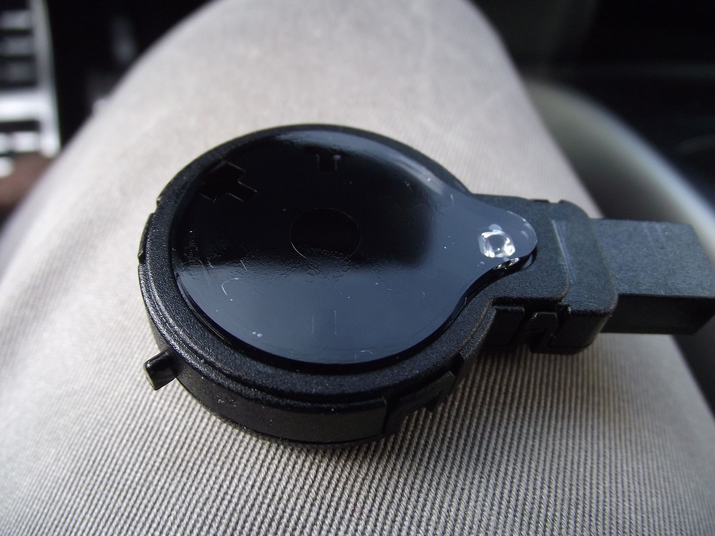

Ainda bem que reparas-te, penso que ele assim mal colocado apenas afecta a detecção de chuva.
Ou seja, enquanto não apanhasses chuva nunca davas por nada...
Pela foto nem dá bem para ver, mas parece que não meteram a película... porque mal encaixado acho que não dá para ficar, o suporte quando encaixa fica logo no sitio, mas já não digo nada. :roll:
Fica aqui uma foto do meu DIY para colocação do sensor e como podes ver a pelicula tem que ficar uniforme no sensor e sem bolhas de ar.

Como referi inicialmente, fizeram a substituição do pára-brisas e eu reparei que tinha ar entre o vidro e o sensor, e voltei à Audi... Pediram desculpa e voltaram a deixar o sensor com ar e eu fui deixando andar até à altura da revisão. Deixei o carro uma SEMANA na Audi para a revisão e para a correta aplicação do sensor de chuva, e eis senão quando vou buscar o carro e lá estava aquilo com 2 bolhas de ar lá no meio! Já é a terceira vez que mexem ali e não conseguem instalar aquiilo corretamente! Será assim tão difícil??

Se não queres andar a perder tempo, faz tu mesmo é relativamente fácil tirar o espelho e assim metes aquilo sem bolhas.
