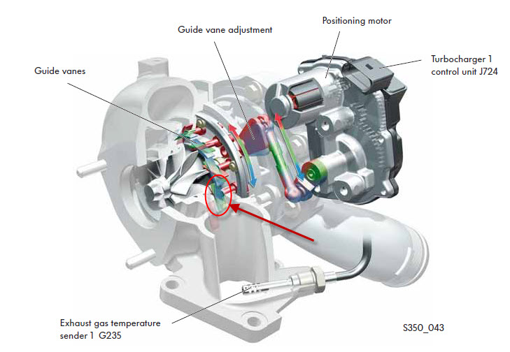

Se não me engano nestes motores eles tem um defeito no atuador elétrico do turbo que avaria.
O carro puxava bem na mesma? quantos mil km é que ele tem?
Isso fica mais ou menos onde no motor? É que o mecânico indicou me la uma peça e disse que podia ser dai o defeito.

fica agarrada ao turbo segues o tubo que vem do filtro de ar até ao turbo.
essa peça (Turbocharger control Unit)

Pois não sei se foi a essa peça que ele se referiu, de qualquer maneira esta na altura de fazer o serviço e também já vêm de onde poderá vir o erro. Só espero que se for isso que referiste em cima que não vá ter que gastar uma pipa de massa :(

Acho que podes contar uns 500 francos para arranjar isso (estou me a guiar pelos preços que vi na net) +/-
Se for mesmo isso, normalmente quando essa peça avaria o carro fica em safe...
