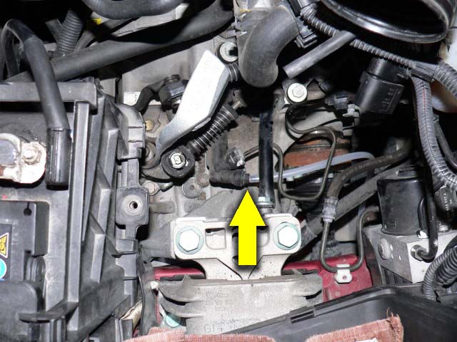

Boas ;) já agora como fazes para mudar o óleo a embraiagem! Abraço ;)

É tal e qual como fazes com os travões. O depósito até é comum aos dois. Procuras o sangrador que está localizado no fim daquele tubo que vem da bomba do pedal e que acaba na bomba que vai actuar na embraiagem. ;)
Deixo aqui uma foto para te ajudar a identificar. Esta foto não é do teu motor mas estou convicto que consegues perceber ;)

http://www.fitzski.com/jetta/images/20061112-brake.fluid-02.JPG
Boas ;) pois o problema é que a minha caixa (CTD) fica de baixo do carro e tu não tens acesso, só se tirares a caixa fora! Mas obrigado pela ajuda ;) Até precisava de mudar isso ;) Abraço
