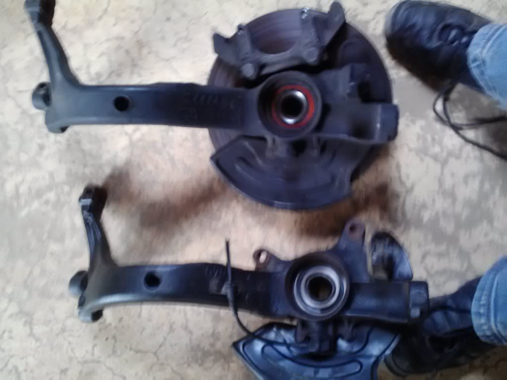

Re: E-BAY - "os anuncios que podem interessar a alguem"
Sim isso é igual , rs4 , rs6 , s4 usam a mesma distancia entre olhais 14cm (aredondado)
A4 b5 usa 10.5cm , 3.5 cm ainda é muito , provavelmente o teu ja tinha é as mangas de eixo.
eu tenho no meu a4 b5 1.8t os travões de um s4, e tive que montar as mangas de eixo do s4, por causa da diferença que a entre furos no aperto de uma pinça para a outra ;) nada como umas mangas de um B6 não resolvam o problema ;)
