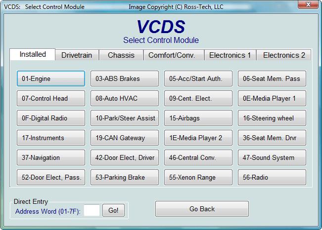

Amigo isso é facil, abres o programa aparece-te algo tipo isto:
Carregas no botao SELECT e aparece-te isto:
E depois clicas no 17-INSTRUMENTS e depois aparece-te isto:
E clicas em FAULT CODES -02 e vai-te aparecer os erros que o quadrante tem, algo tipo isto:
Fazes SAVE CODES, e guardas o ficheiro em NOTPAD que fica gravado nos logs da pasta onde o programa está instalado! Abres o bloco de notas e copias aqui para um post os teus erros!
Simples :green:
