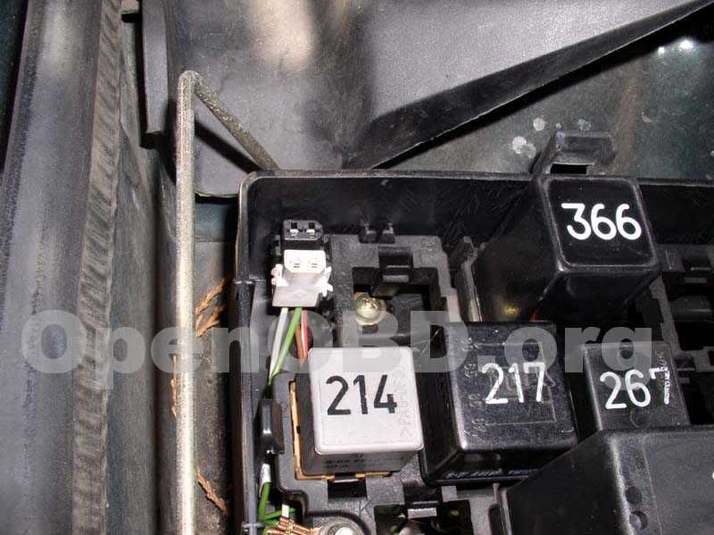

tens a certeza??O A6 C4 tem ficha OBD-I, fica na caixa dos fusíveis
ja repareiÉ as fichas branca e preta pequenas!... O meu Super vag veio com esse adaptador!...
estas a referir a esta ficha OBD-I??A informação que tenho é que também é feito por equipamento de diagnóstico adequado, e a ficha é a que já foi identificada nos post's anteriores!
para audi A6 TDI DE 94 certo??Sim, essa ficha OBD-I, é a informação que tenho no AutoData OnLine!
vou tentar esse metodo tambemNos modelos anteriores a 97, todos tem reset pelo botao. Penso que é como descrevi ou muito parecido. O botao é aquele onde fazes reset dos kms e tem de ser digital.
