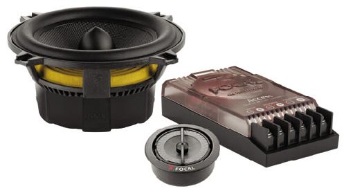

radio original, cabo decente (4 ou 5mm) xantado ao pino da ficha do rádio e xantado á coluna. colunas de 2 vias separadas com crossover na frente, colunas de 3 vias coaxiais (para poupança de espaço) na chapeleira e pronto..

tenho um sony com 4 anos MP3, WMA, CD, USB; 4x45W RMS; 4 pré-out para colunas (não activos); 1 pré-out para sub com controlo de volume; amplificador 400W e sub de 10" com uma caixa de 20l; colunas da frente focal 130mm 100W RMS; colunas de trás.. ainda as que vinham no carro
