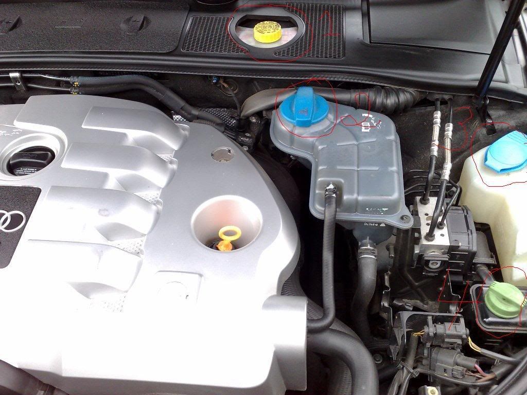

Oi amigos,
vejam esta foto e sabem o que leva ou o que é isto assinalado com o circulo vermelho?

djmn disse:
óleo dos travões
era o que eu pensava, mas aquilo é suposto ter algum nível para se verificar o oleo ? quando abro a tampa aquilo tem uma espécie de filtro parecido com o do deposito do liquido dos mijas.

Legenda :
1: - Liquido dos travões - Manutenção :? Tipo de Oleo :?
2: - ? - Manutenção :? Tipo de Oleo :?
3: - Liquido do esguicho dos vidros - encher quando estiver vazio
4: - ? - Manutenção :? Tipo de Oleo :?
o 2 será a agua para o radiador ????
obrigado a todos
1- Reservatorio oleo de travoes
2- Reservatorio anti congelante
3- Reservatorio agua limpa para brisas
4- Reservatorio oleo direcçao assistida
quanto aos intervalos de manutençao e tipos de fluidos, consulta o manual de instruçoes do teu carro pois está lá mencionado isso especificamente para o teu carro.
PEREIRA disse:
esse é o grande problema, aquela porcaria esta tudo em alemão, eu vivo no luxembourg.
se alguem me puder dar mais umas dicas porreiro.
Agradeço todas as respostas anteriores, aqui aprende-se bue com voçes ;)
P.s . o Carro é um Audi A4 Avant 1.9 tdi (B6)
1- a cada 2 anos ou 60.000km - oleo dot 4
2- kk anticongelante - desde k o nivel nao baixe n é preciso mudar
3- desde k tenha agua para limpar os vidros-podes adicionar algum liquido para ajudar a limpar melhor
4- o da direcçao assistida é k n tenho certeza, mas certamente alguem k tenha uma b6 já passa aqui e confirma
o nivel do oleo dos travões tem algum nível ? é que naquele reservatório nao me parece ver nada !!!! é facil de mudar o oleo ou pode-se ir acrescentando ?
