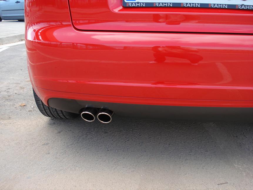

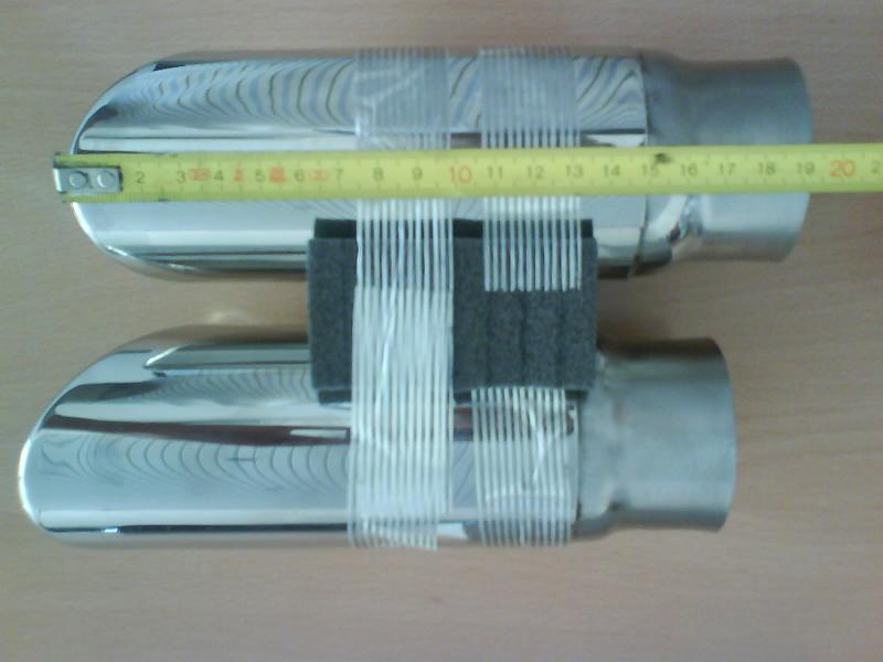

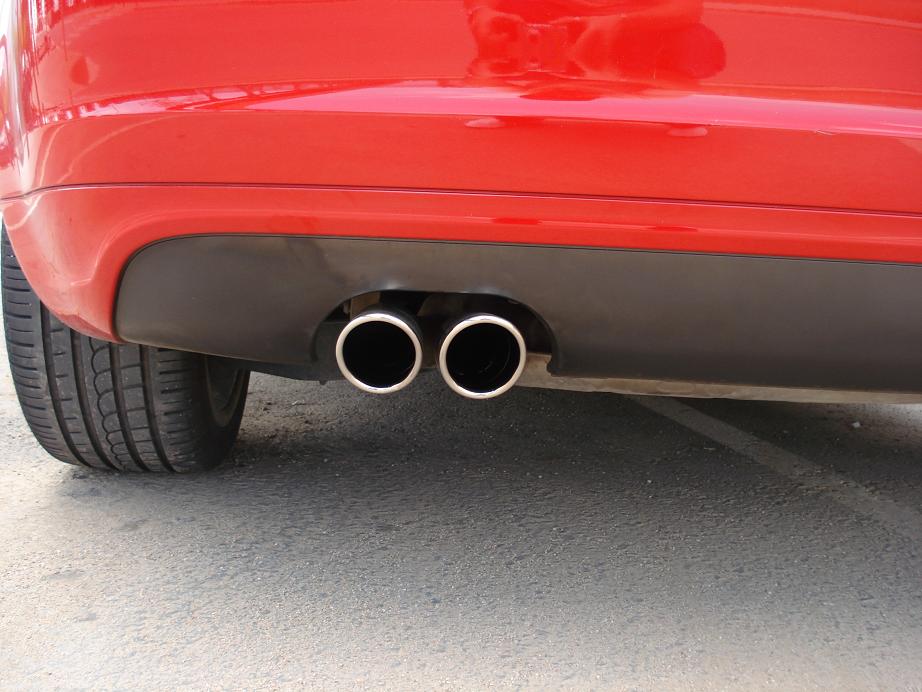

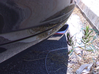

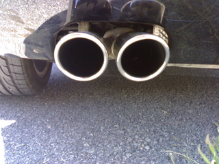

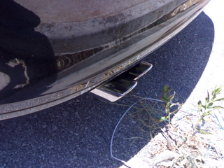

Yeap estas sao de apertar 3 parafusos e trazem tambem uma embalagem que nao sei se sera algum tipo de cola

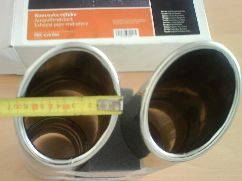

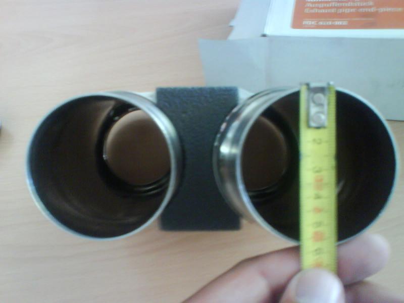

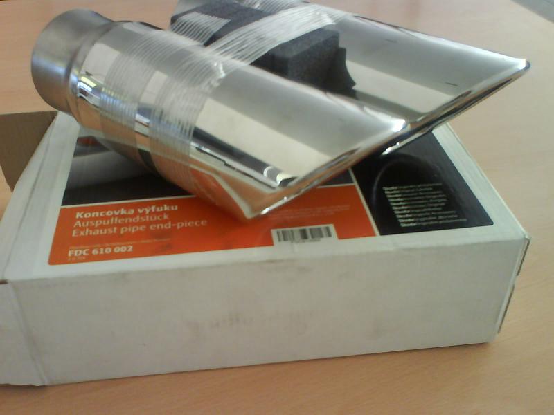

As ponteiras da Skoda para quem não tem FAP são melhores, o angulo de corte a saida é maior e permite não andar com a traseira suja ;)

Correcto estas da AUDI tambem tem esse corte, apesar de nao ser tao pronunciado

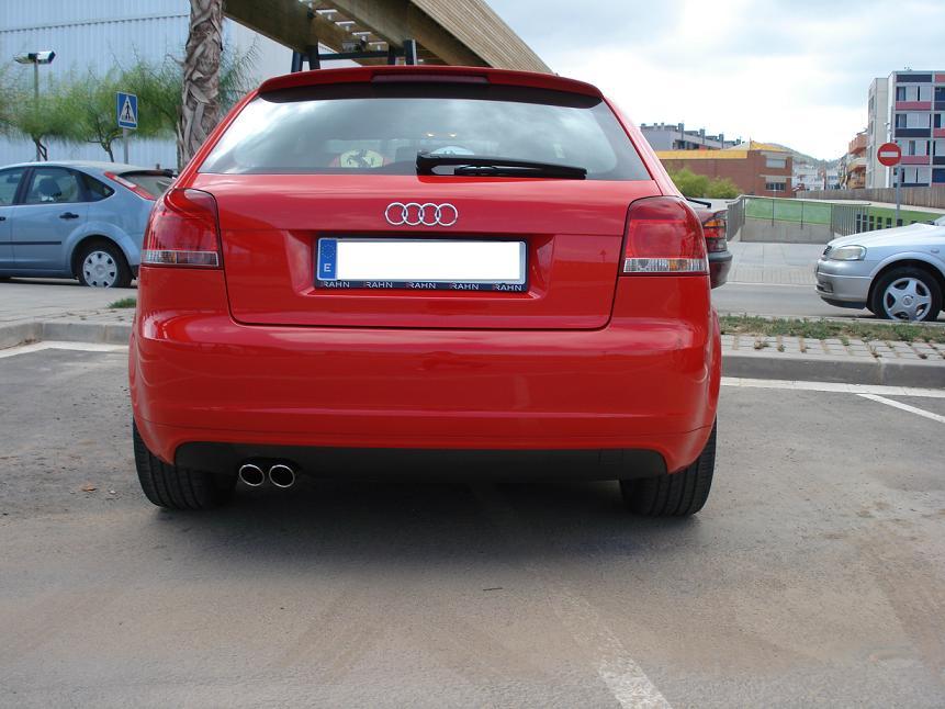

Obrigado audistore por teres colocado aqui as fotos... eu estava a pensar soldar senão ha-de chegar um dia que chego ao carro e nao tenho ponteiras lol :P
só tenho uma duvida... como sabem o audi a3 de 140 Cv vem com as ponteiras apontadas pro chão, como tal deverá ser necessario dessoldar as mesmas para colocar as novas correcto?
o ideal e cortar ou com maçarico ou com uma serra.
