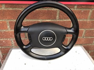

    O meu volante é de um audi a4 e tem estes botões:
    [​IMG]
    Que cabo devo comprar para ligar o volante ao rádio?
    O guia que tenho é de um a3 8l fase 2, e o meu é fase 1.
    Vou ter de comprar mais alguma coisa?
    Obrigado pela ajuda

    Nenhum...esses botões são das caixas automáticas TipTronic, para o modo sequencial
    RNS-E no 8L não sei se é muito fácil, que o 8L não tem CanBus (os ultimos ja tem)
