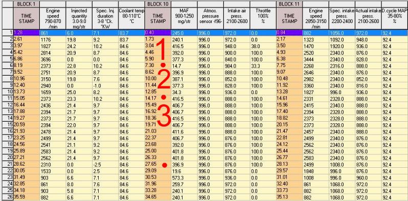

Numa B6 de um amigo, depois de ele mudar o Carter do Óleo (que pelos vistos obrigou-o a mexer em apoios de motor, etc) o carro pura e simplesmente NÃO DESENVOLVE. É como se andasse SEMPRE em Safe Mode... mesmo ligando/desligando o carro.
Andei a ver por alto se tinha tubos soltos, etc... não reparei em nada de especial... mas de cima para baixo não dá para grande coisa.
Fiz-lhe um Scan e alem de outras coisas "não-relevantes", no Engine tinha:
17964 - Charge Pressure Control: Negative Deviation
P1556 - 35-00 - -
Fui para a estrada e fiz-lhe um Log:
http://i41.photobucket.com/albums/e300/neljoe/log-rui-alt.jpg
Depois do LOG já acusava um ERRO na MAF e a "Luz do Motor" acesa no Quadrante.
Como podem ver, tem a MAF a 400 e o Turbo "Actual" a fazer 1/3 do "pedido".
O que acham disto? Palpites?
Isto ficou assim DEPOIS da intervenção supra mencionada... por isso acho que não será nenhuma "avaria" mas sim algo desencaixado ou trocado.
:S

Hoje liguei-lhe a pedir feedback sobre o sucedido e se já tinha sido resolvido... e parece que ele já descobriu a causa:
- tal como expliquei, isto aconteceu após ter mudado o Carter... Carter esse que partiu devido a uma pancada numa lomba... perdeu/foi_perdendo o Óleo até chegar ao trabalho... como não acendeu nenhuma Luz de Aviso, ele nunca pensou que andava a perder Óleo pela estrada. Mais tarde quando voltou ao carro, meteu-o a trabalhar e aí já acendeu a Luz de aviso do Óleo e desligou-o de imediato... foi para a oficina e substitui-se o Carter partido, meteu-se Óleo e partir de aí aconteceu o que descrevi no início do Tópico. Pelo aquilo que lhe explicaram, parece que o Turbo dele ficou "feito num 8" por ter andado algum tempo sem Óleo... a geometria prendeu de tal maneira que nem reparação tem... "até girava no sentido inverso"... aínda tentaram "reparar" mas nem isso. A solução passa por substituir o dele... e pedem-lhe 500 a 600€ por um reconstruído.
- os tais tubos forma todos verificados e estavam todos bem encaixados e nos sítios certos.
O QUE ACHAM? É POSSÍVEL?

E foi isso que aconteceu... levou pancada por baixo... perdeu o Óleo... gripou o turbo... a luz só acendeu quando já era tarde!
Fica o conselho, depois de uma pancada mais forte mais vale sair do carro e verificar se partiu algo ou se está aperder Óleo... não confiem nas Luzes de Aviso porque acabam por acender, mas como se viu neste caso, já é tarde!
