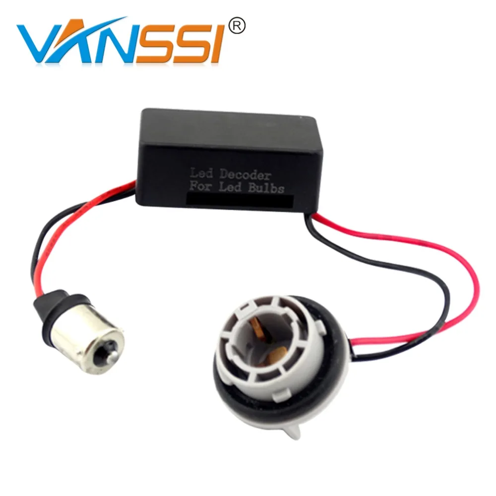

Nao se deve usar, exepto para piscas analógicos de 6ohms:
Deves usar destas ou fabricadas como expliquei:
2pcs-Bau15s-Py21W-7507-Canbus-Resistor-Decoder-Warning-Error-Canceller-For-LED-Turn-Signal-Bulb-No.jpg
As da foto sao mais xpto e especificas para ba15s, mas sao todas do genero, fechadas em box de plastico.
