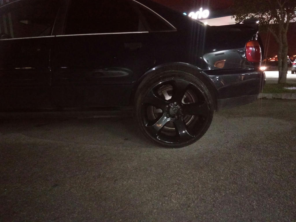

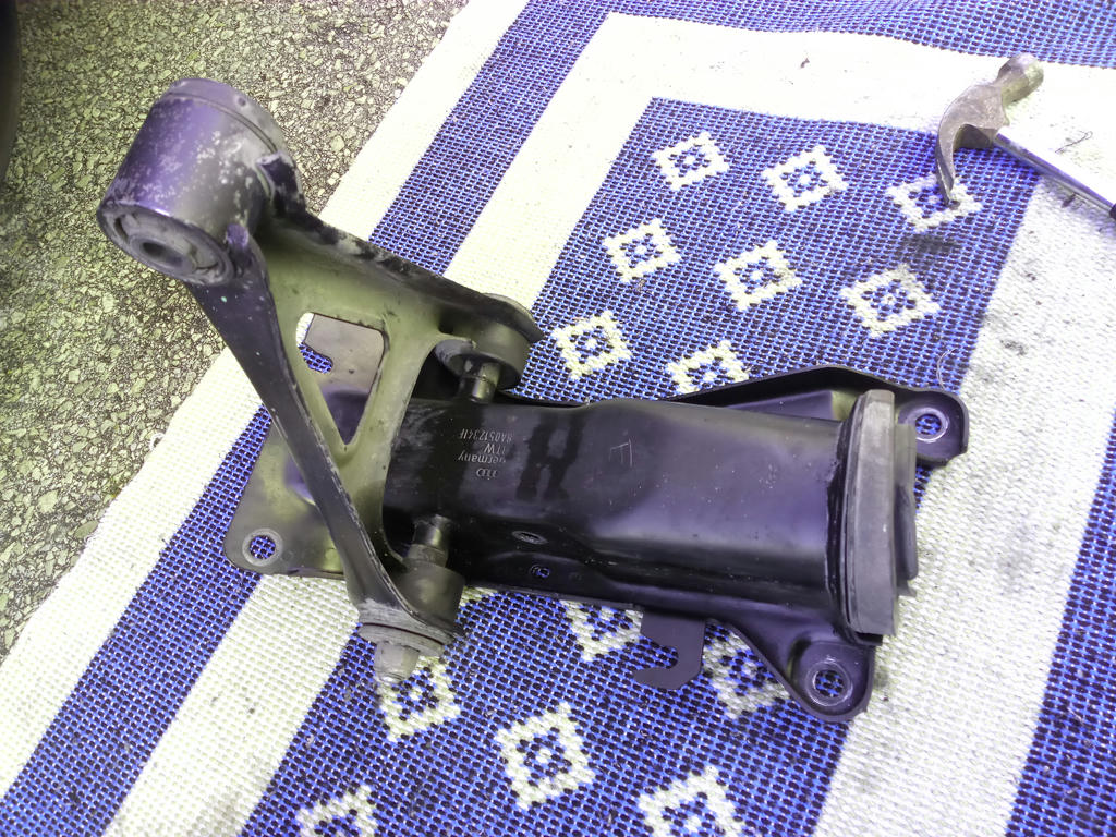

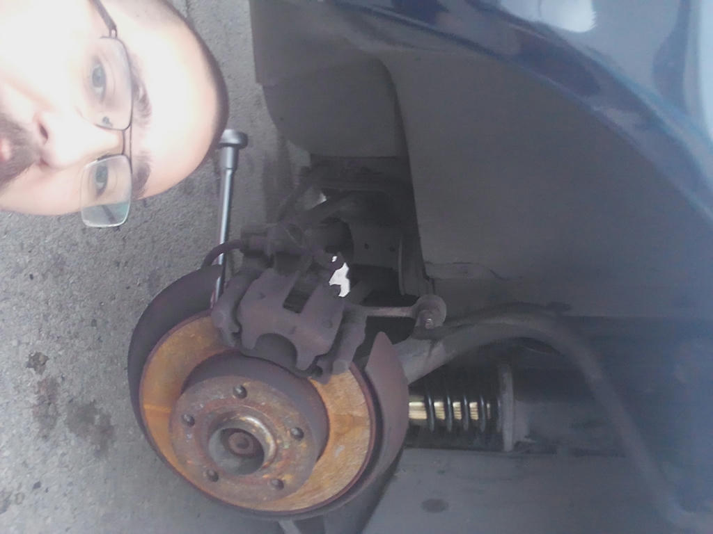

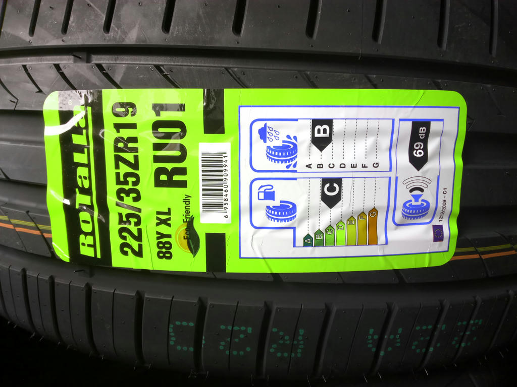

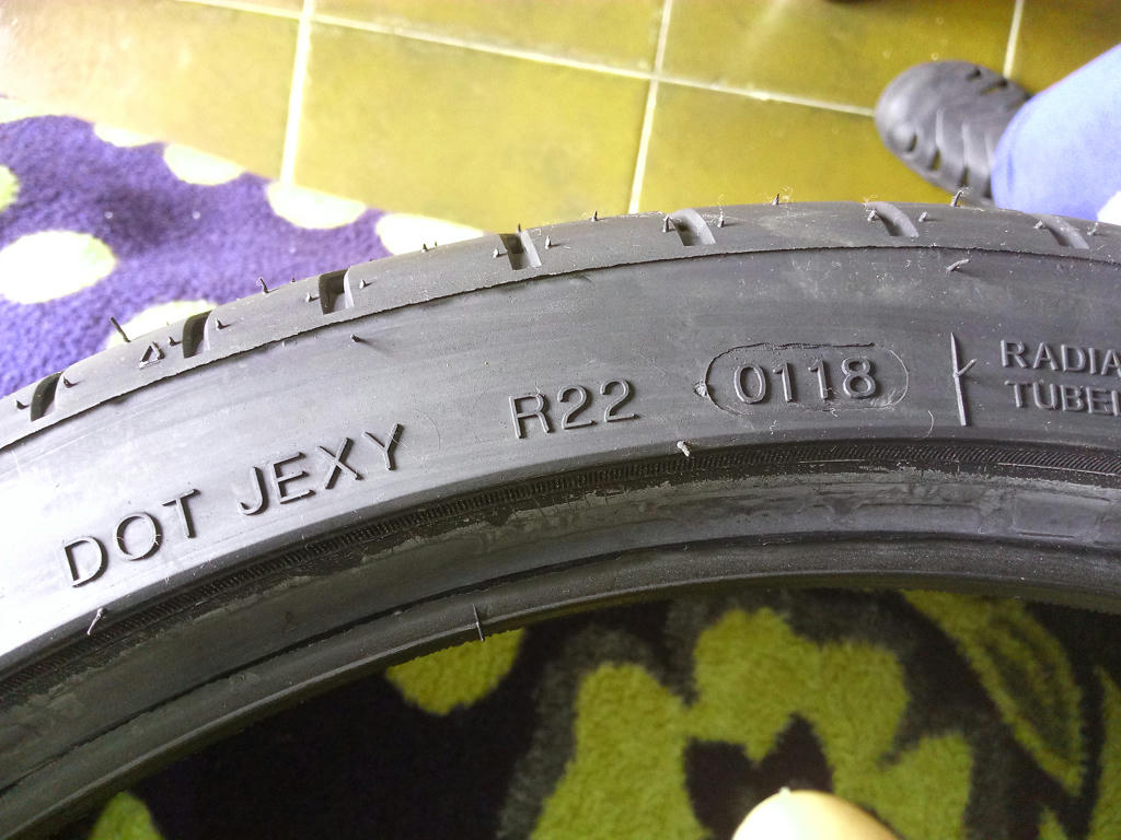

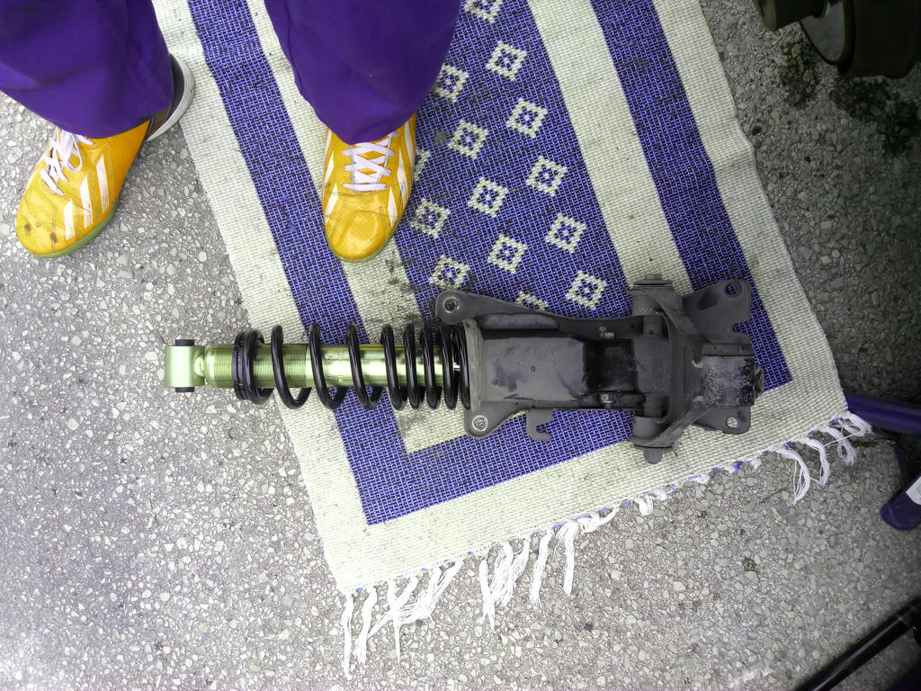

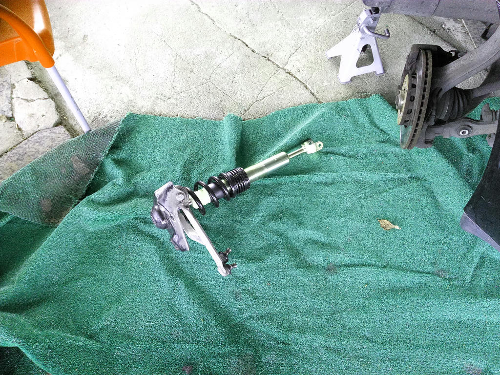

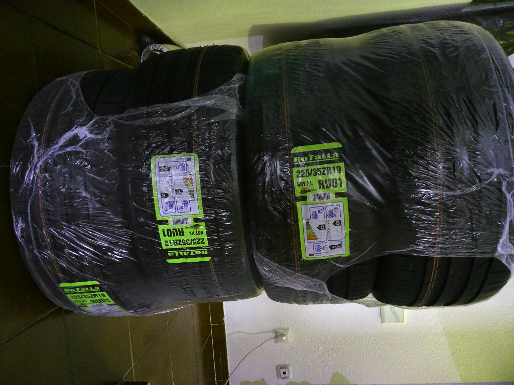

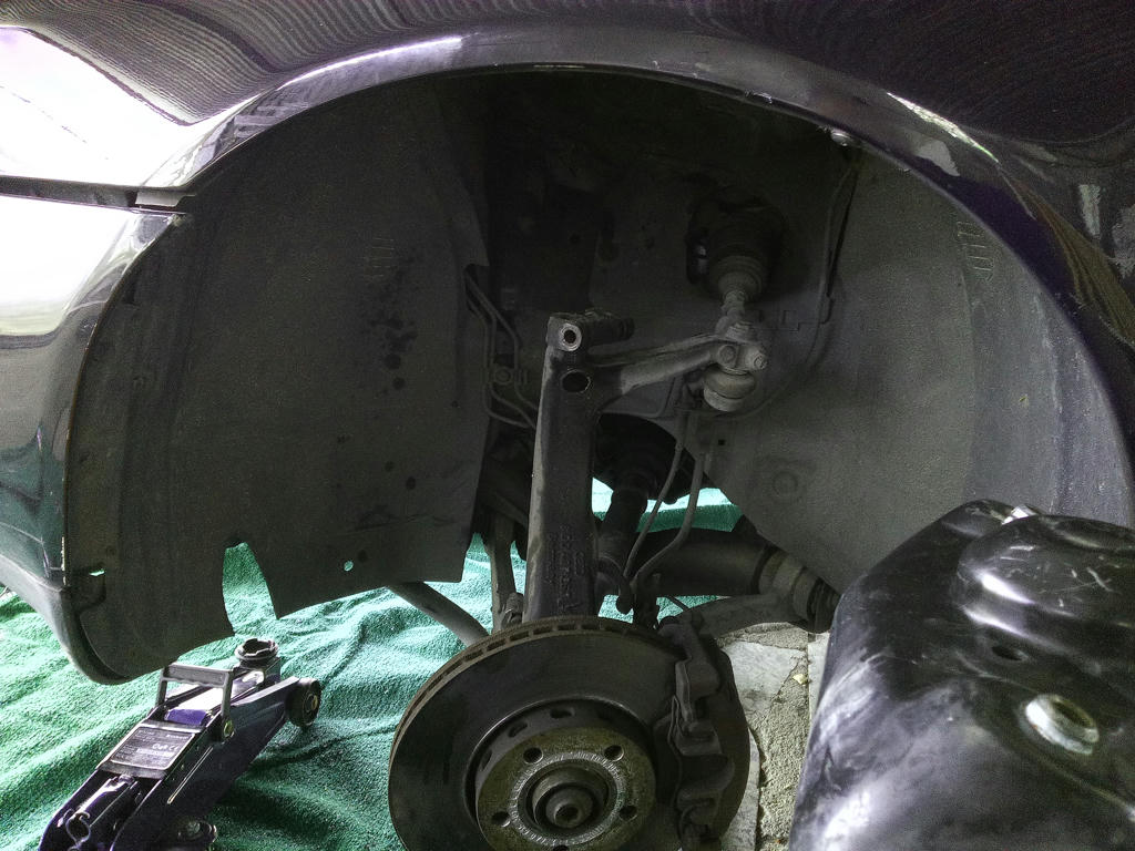

Umas fotos à laia de paparazzo quando fui desmontar os pneus antes de seguirem para cima...

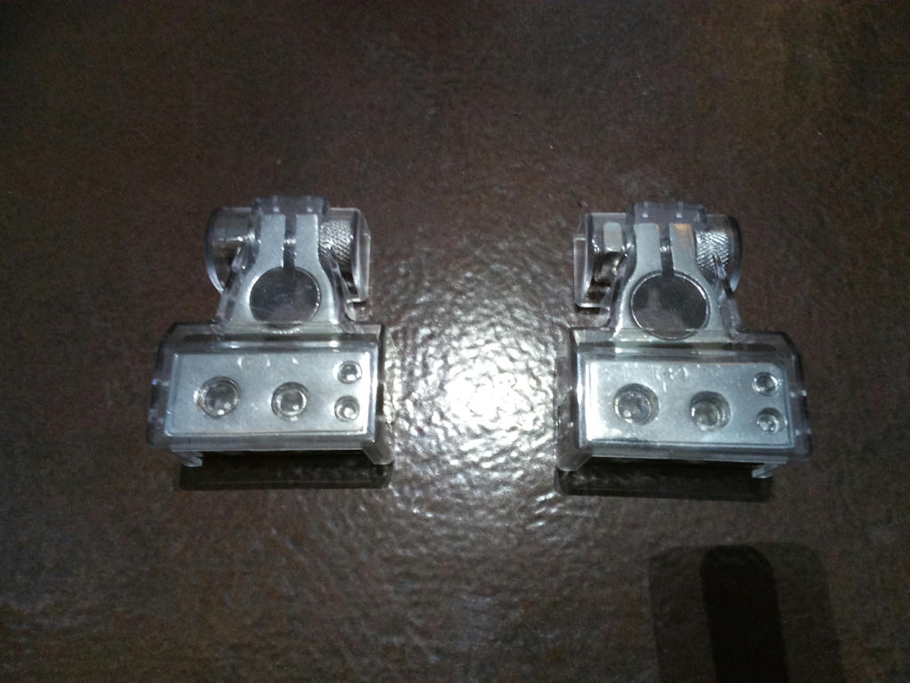

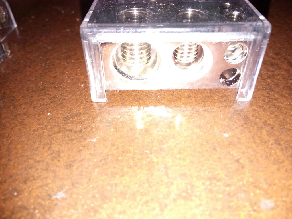

Entretanto a mexer na bateria achei muita confusão e comprei mais uma paneleirisse barata, para poder organizar o monte de cabos que vão à bateria.

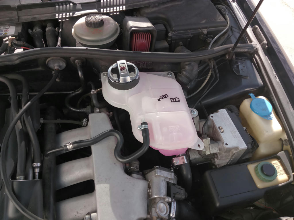

UPDATE:

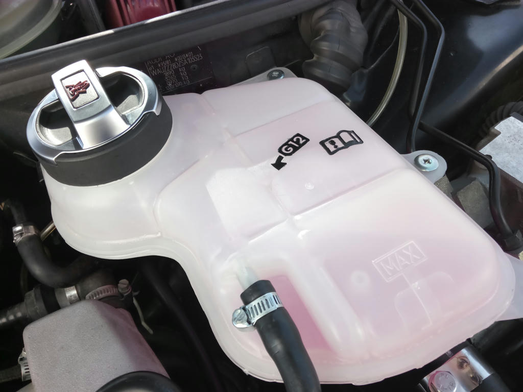

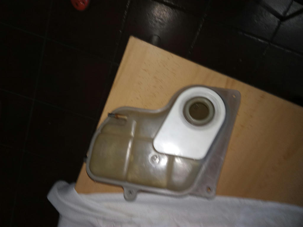

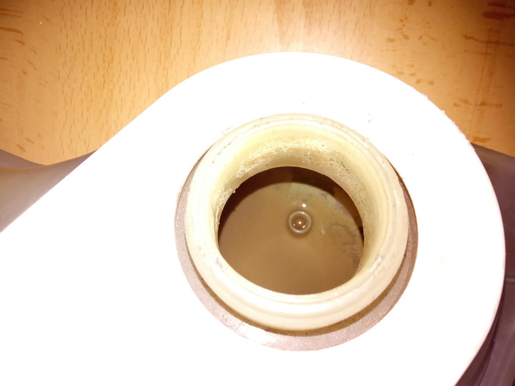

Mais uma actualização na baía de motor, já tinha a tampa já tinha o reservatório, agora assim que tive disponibilidade comprei G13 e fiz um flushzito ao sistema de refrigeração que já estava a ficar com o G12 muito escuro.
ANTES:
DEPOIS:
Aproveitei troquei algumas abraçadeiras OEM por T-Clamps de inox 304, agora duram uma vida =P
Parafusinhos de alumínio do reservatório patrocinados pelo @racegy xD, são pequenas paneleirices mas que vão dando uma vida completamente diferente ao carro.

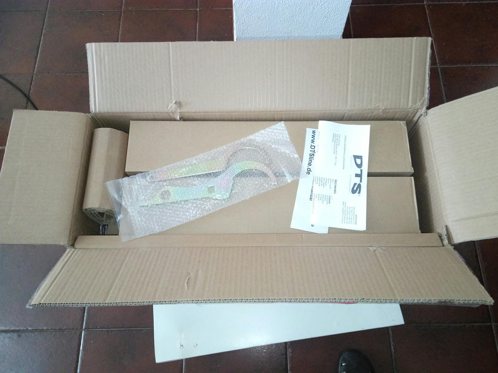

Uma das recentes aquisições para o projecto, não é novidade para quem segue o meu DB desde o inicio, visto que já passei por esta MOD no 2.5, mas agora como foi instalado por mim e pelo kappa @racegy tem um sabor duas vezes melhor, sabem aquela sensação de complemento...

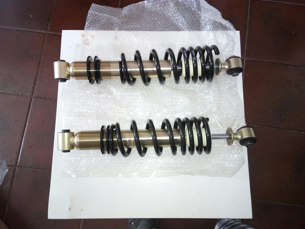

Também comprei desta marca os coilovers dts para o meu s3 para o que posso dizer que o carro ficou pouco duro

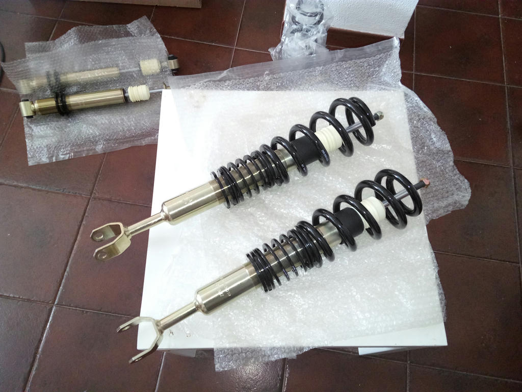

O meu neste momento está alto porque ainda tenho de averbar as jantes, está duro como eu gosto, quando o baixar já sei que vai ficar mais soft.
Ajuda também se tens a "helper spring" instalada ou não.

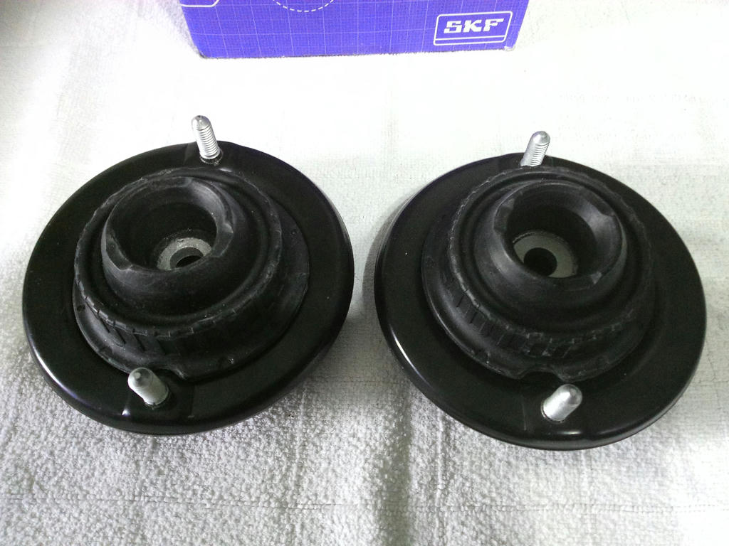

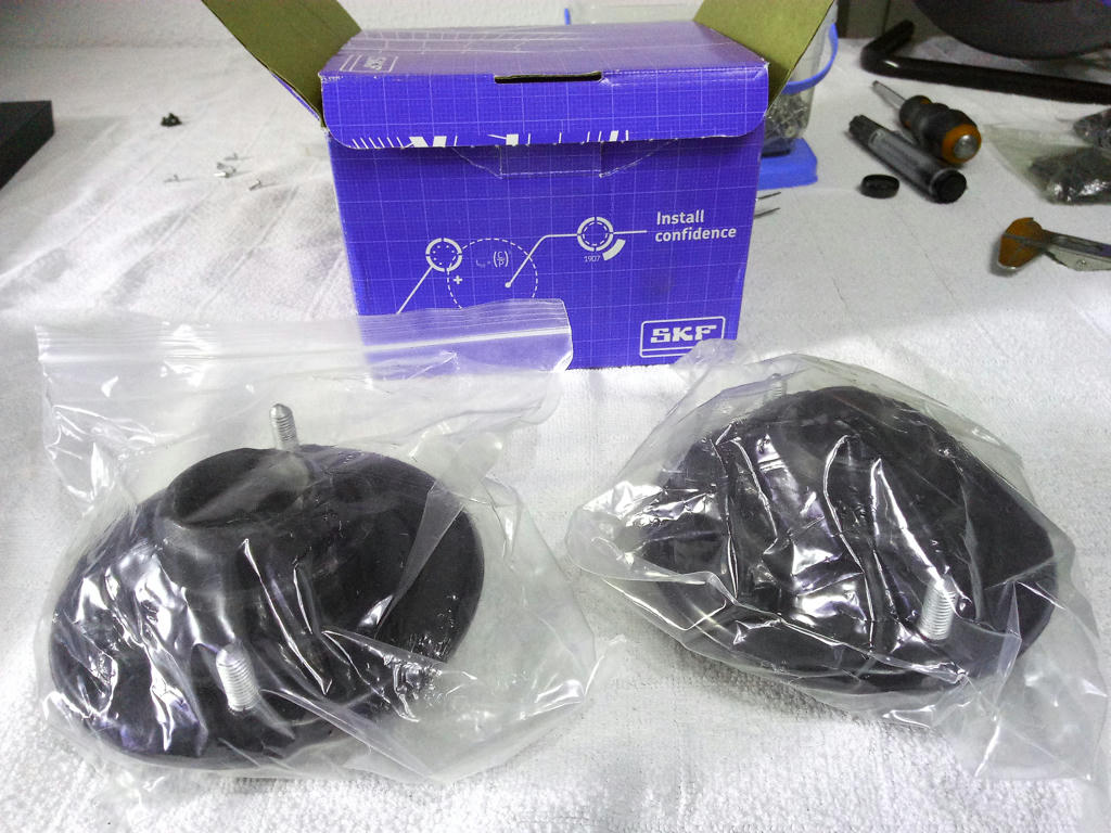

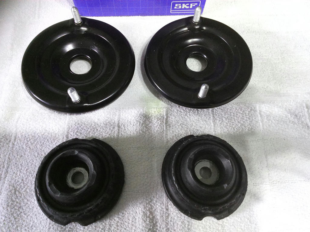

Esqueci me de por as fotos dos batentes novos da SKF que os coilovers levaram à frente, mas que praticamente nem precisavam visto que os de origem ainda estão impecáveis, atrás precisava mais, mas não levou porque só se arranja na marca e a SIVA leva quase um mês a por isso cá vindo da fabrica, por isso já sabem façam compras com muita antecedência.

Sim tenho mesmo assim é são um pouco mais duro do que as minhas ap racing na S4 tem um mola é super confortável as kW em outra S4 que tenho são 2 molas e são confortável e o S3 e carro mais leve se fosse hoje tinha ido para as ap racing

Muito sinceramente gostei dos coils, agora é deixar acamar e ver como fica.

Sabes que isto com coilovers é sempre complicado, varia de carro para carro, marca para marca e o mais importante de pessoa para pessoa, eu se calhar até ia gostar de andar no teu carro.

Quanto aos coilovers, também eu, do que já andei com eles gostei, agora é ver quando eles acamarem e quando os baixar se continuo a gostar da mesma sensação.

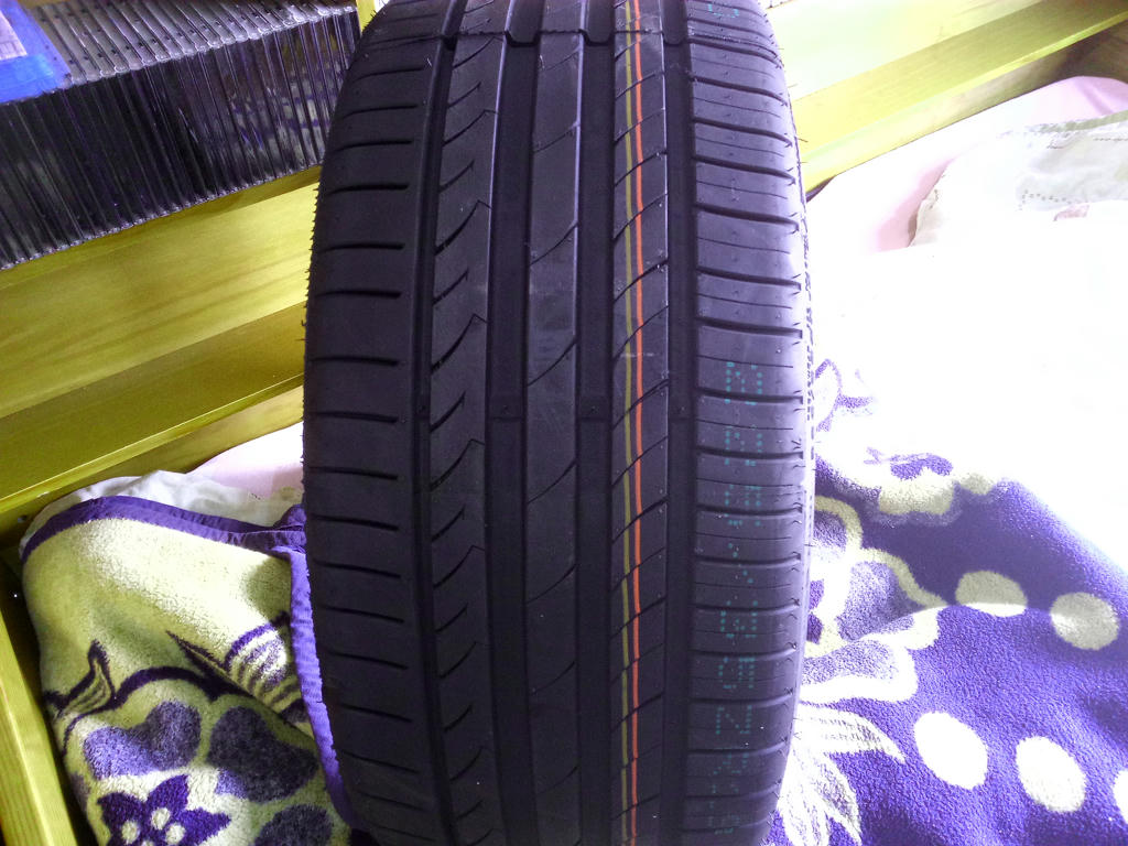

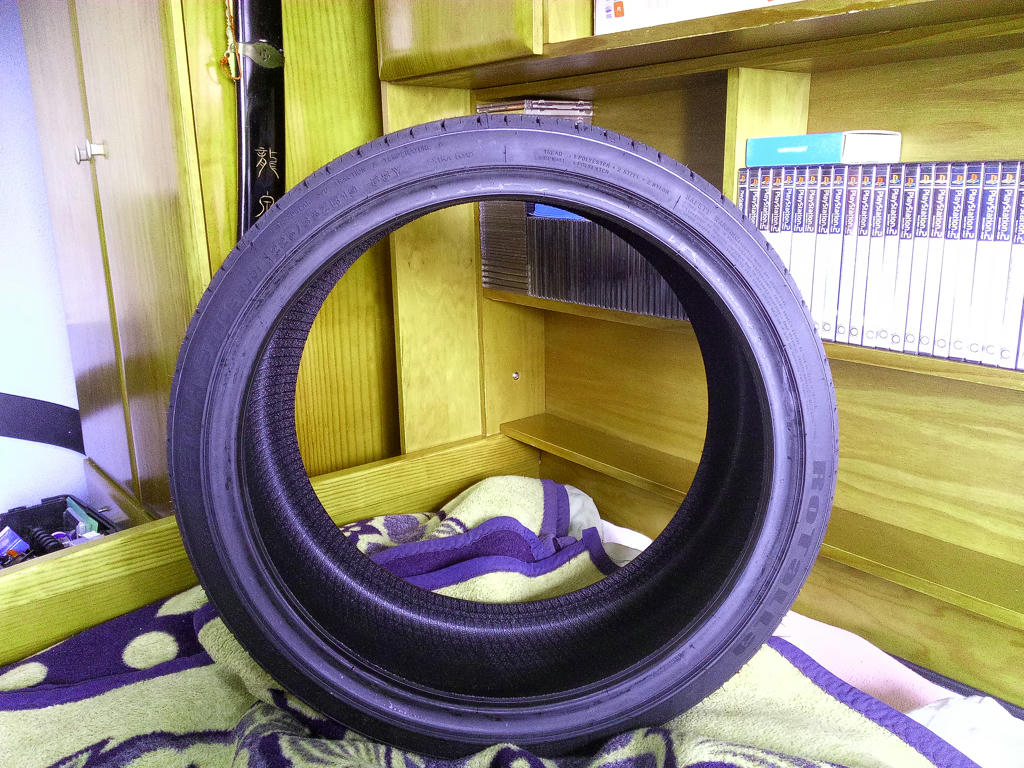

E como prometi mais umas coisas para hoje, já chegaram os novos ténis do rapaz xD

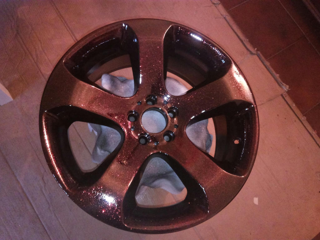

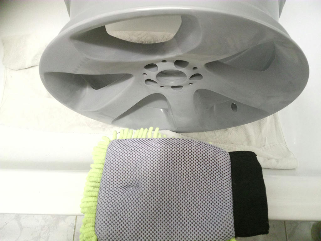

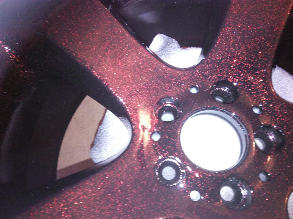

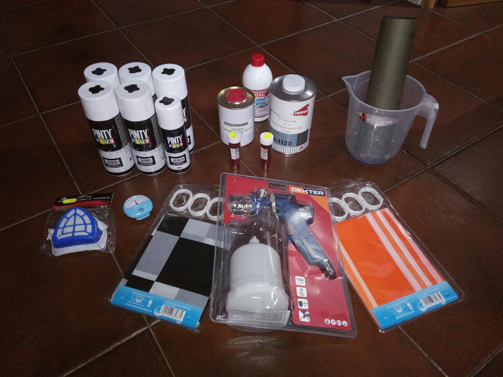

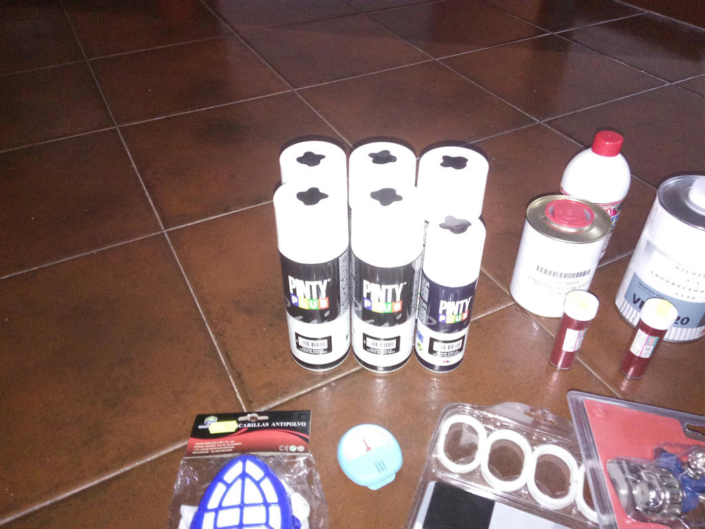

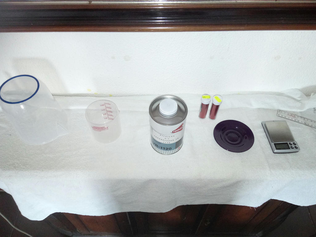

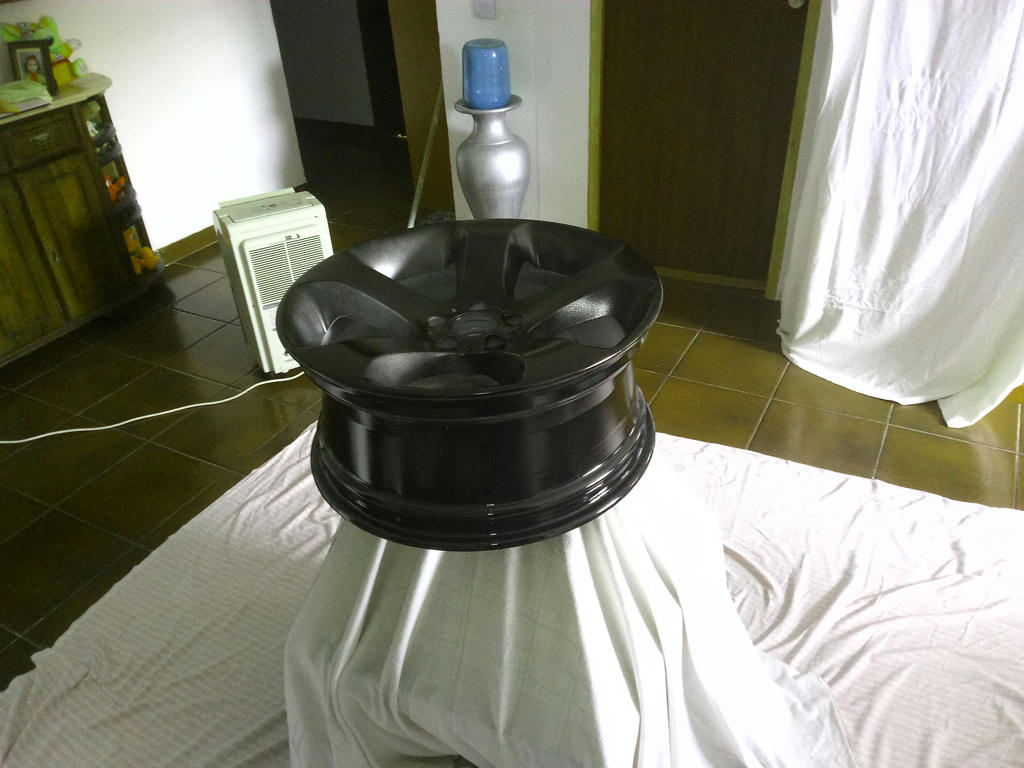

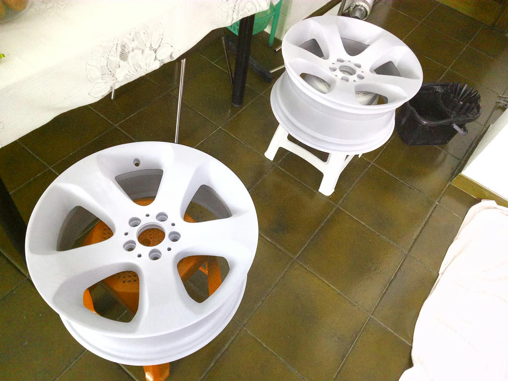

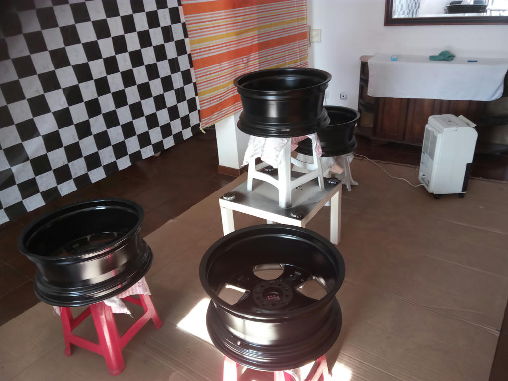

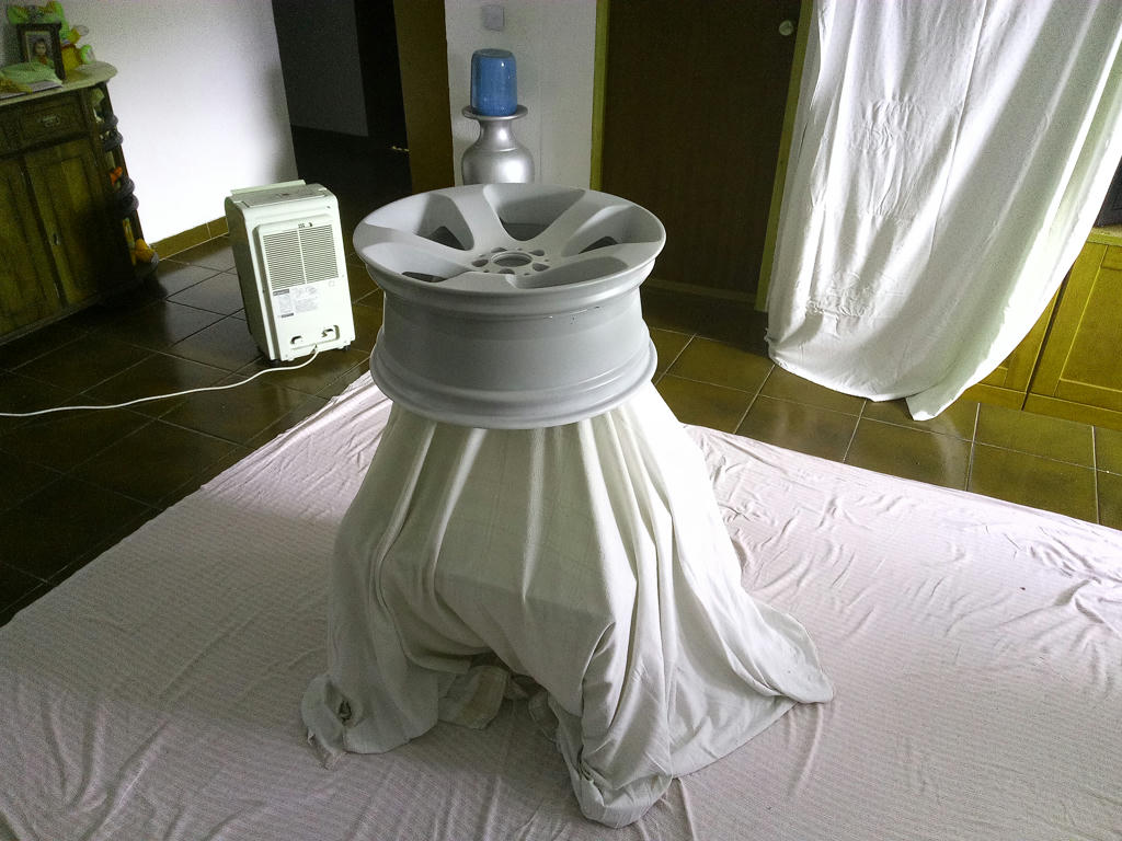

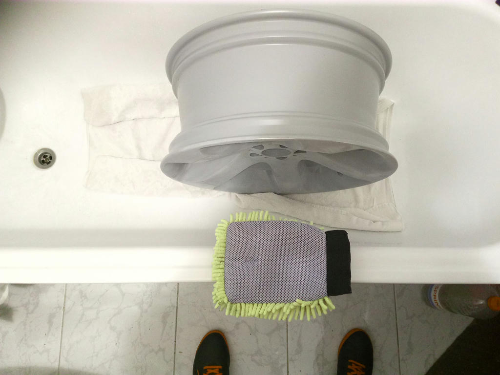

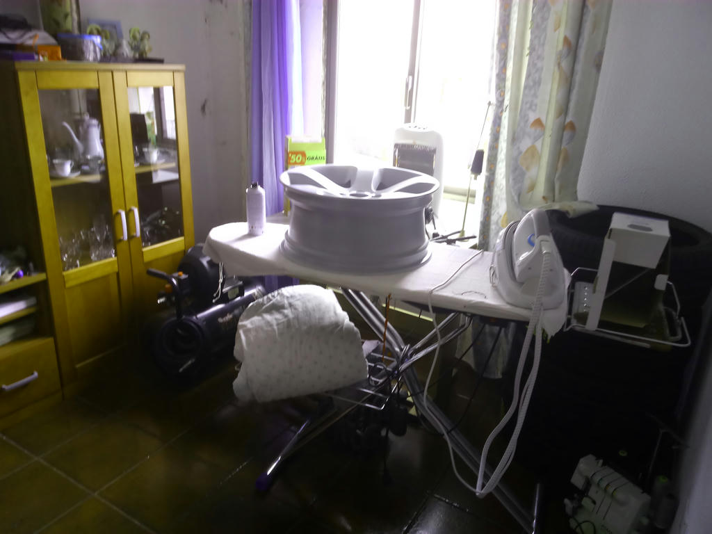

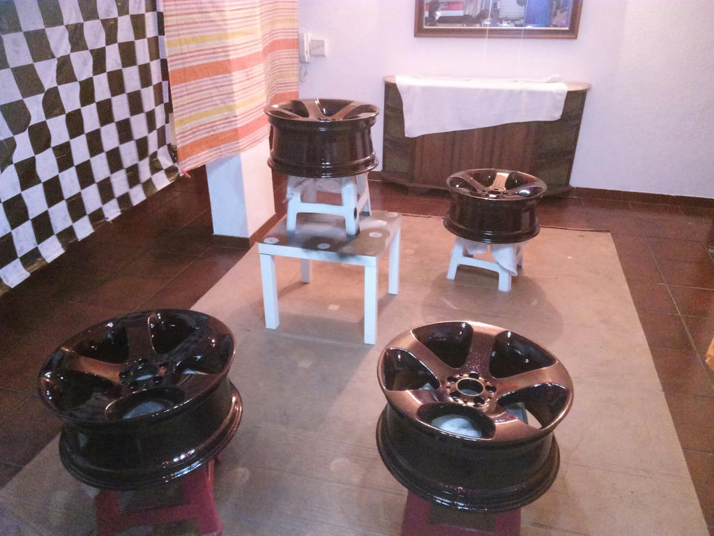

Então após o o nosso tempo ter dado umas tréguas, semana passada foi dia de pinturas!
Por não ter outro lugar disponível acabei por pintar em casa visto que tenho muito muito open space, mas juro que nunca mais xD

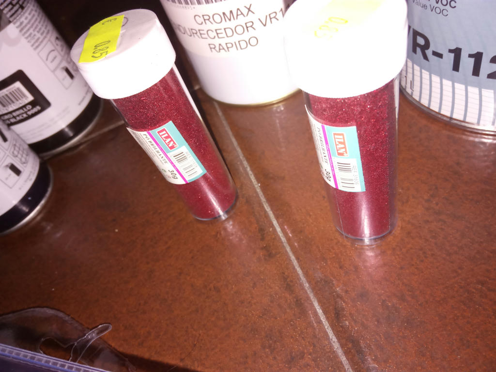

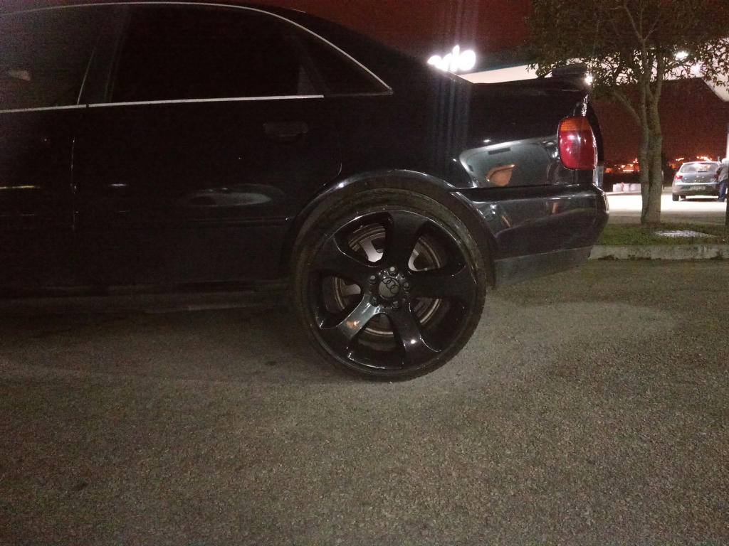

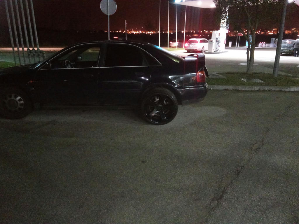

Como o custo de cortar as jantes para 8.5J e mudar a furação ficou assim um bocado fora de órbita, tive de poupar €€€ nos acabamentos, mas o resultado final até acho que ficou muito bom visto que foi a minha primeira vez e nas condições em que foi feito o trabalho.
Gastei 2L de tinta em lata mais 0.5L de Verniz, falta só dar uns retoques mas de resto está feito, gostei muito de poder usar o compressor é bem mais prático que as latas e dá um despacho do cacete.
Criticas são bem vinda como de costume!
