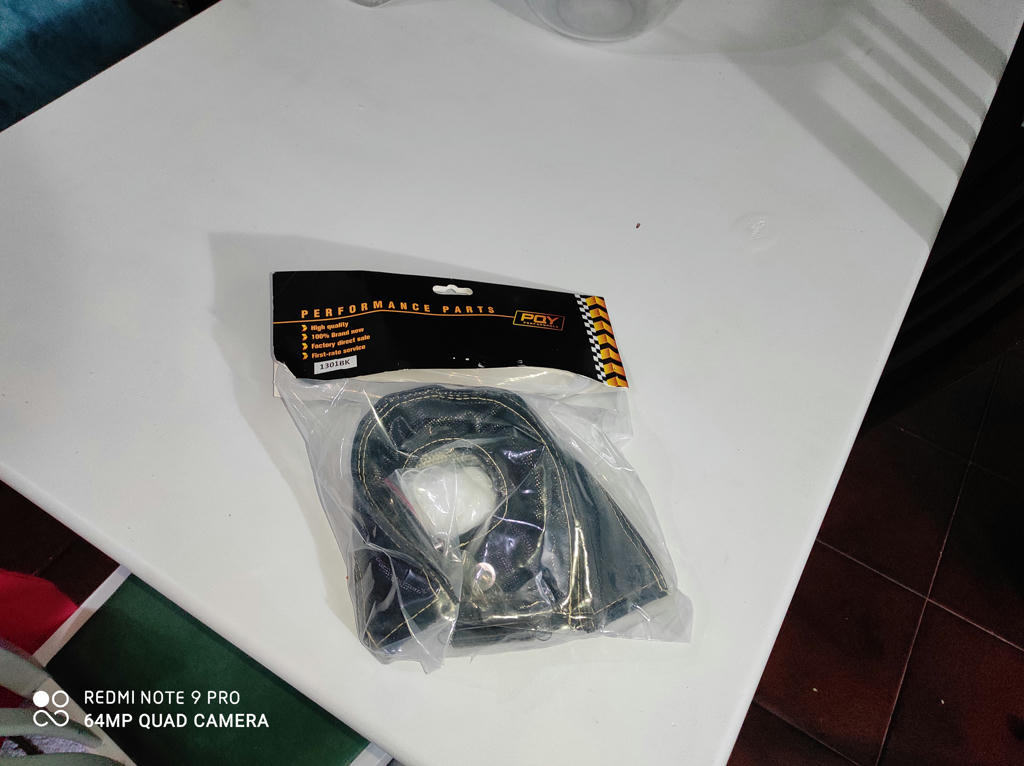

Ora mais um miminho, engraçado a quantidade de treta que ainda vai chegando da Black Friday...

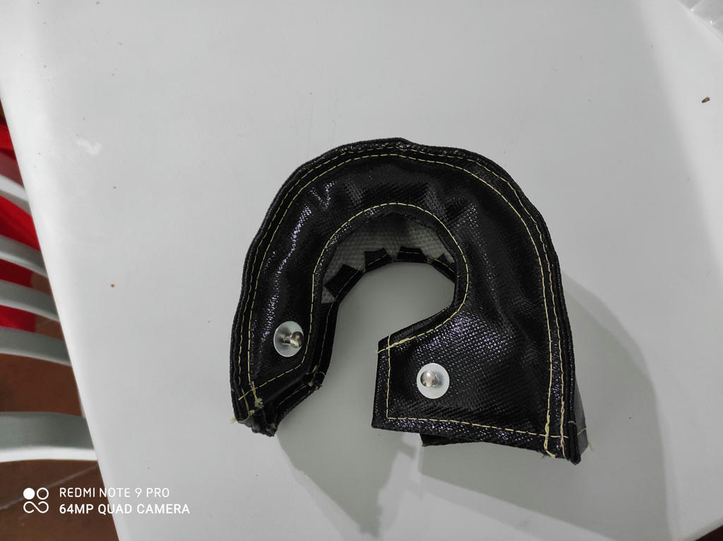

Alem da cobertura cerâmica que vai levar como o ATP, este leva também uma mantazinha para não passar frio, não vá acontecer o mesmo que ao hood do @racegy :green:
Maninho cuidado com essas mantas pro turbo, as chinesas costumas acontecer o mesmo que acontece a certos edredões eléctricos, pega fogo ou derretem
Nada como testar primeiro, mas a partida está é de um fabricante comprovado.

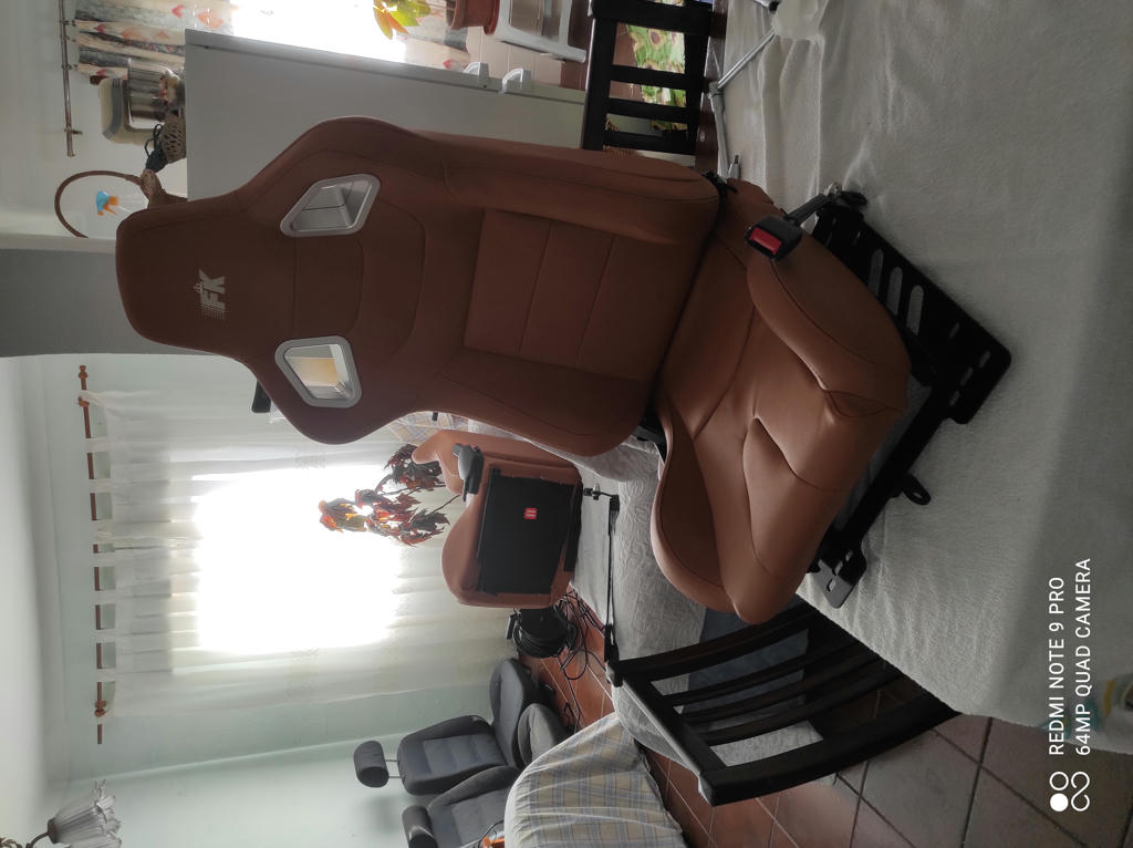

Isto aqui tem andado um pouco parado mas o projeto continua a avançar.
Hoje quero apresentar uma mod que começou a quase 1 ano atrás, devido a falta de tempo e percalços acabei por só a completar agora.
Infelizmente esqueci-me de tirar fotos do encaixotamento, tamanho só inferior para quando mandei vir os choques. :D
Mais tarde, quando estofar o interior intenciono mandar estofar noutra cor, noutro material.

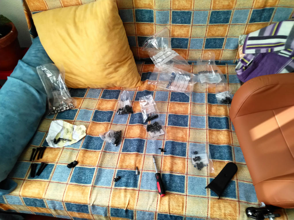

Esqueci de meter umas fotos que tornaram a mod das backets possível, os adaptadores da Planted Seat Technology, são caros mas valem cada cêntimo, no meu caso os rails ficavam um furo sem aperto, e por isso acabei por levar tanto tempo a montar o material que adquiri, embora os adaptadores sejam universais e suportem quase todas as marcas de backets de vez em quanto surge uns rails em que eles recomendam modificar o suporte, e foi esse o meu caso, tive de levar os adaptadores ao torneiro para fazer o tal furo extra.
Por sua vez no torneiro a tinta ficou lixada e meti na ideia que tinha de os pintar a cor da carroceria, e prontos entre novos parafusos de Grau 12.9 e pintura cá estão prontos.
Como não encontrava as specs de torque de aperto dos nossos bancos, o mais parecido que encontrei foi as specs do Porsche 911 GT3 as Recaro são apertadas com 50nm por parafuso, "So Did I"!
