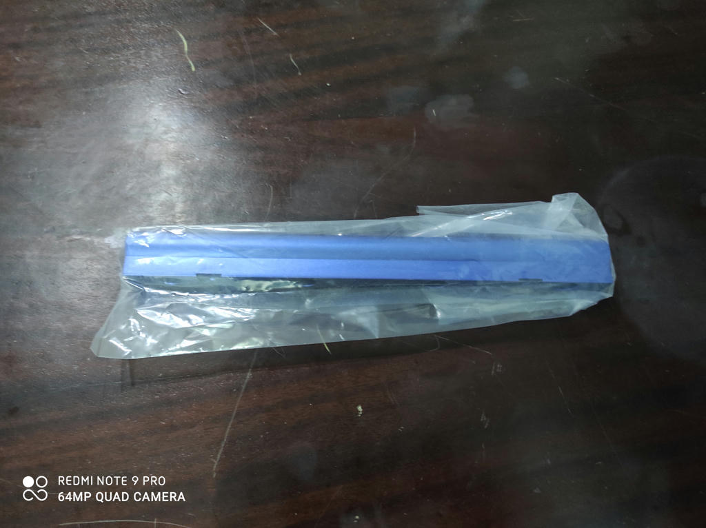

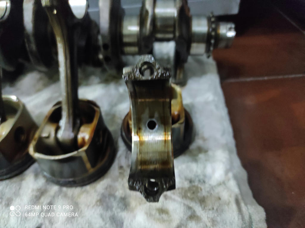

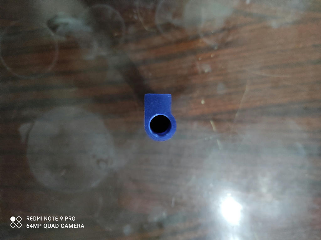

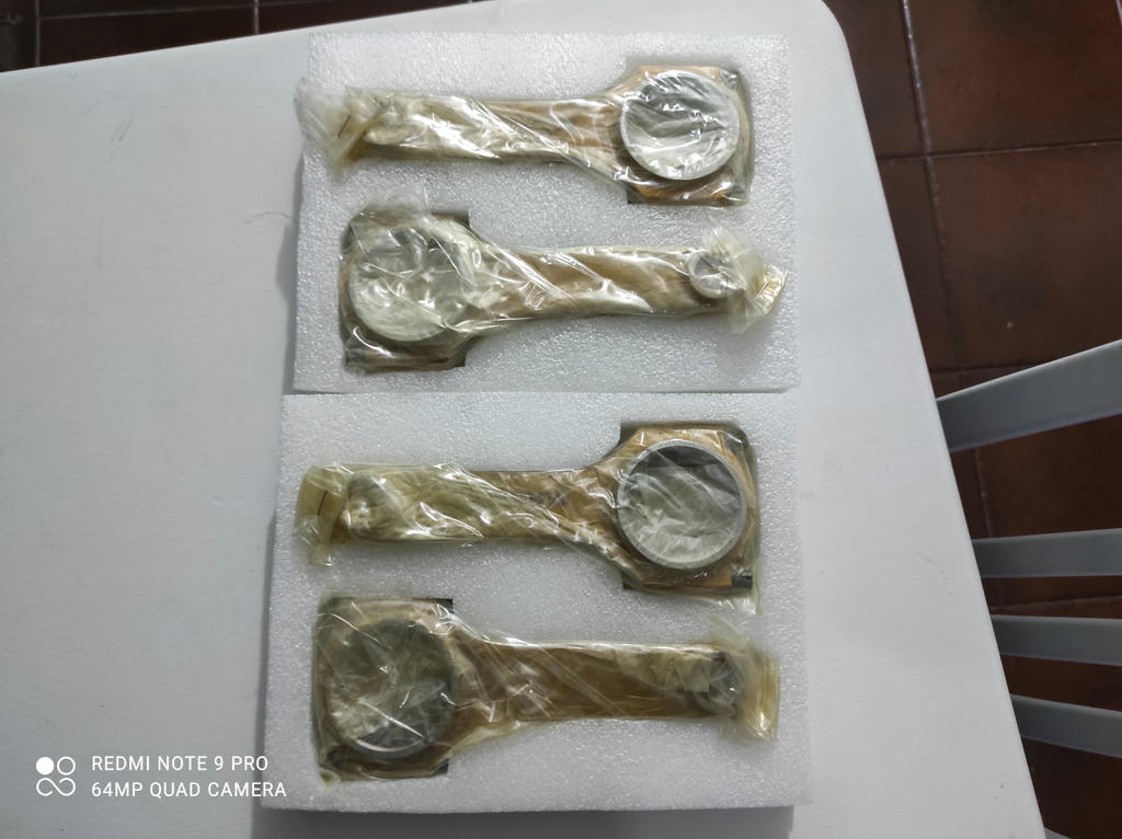

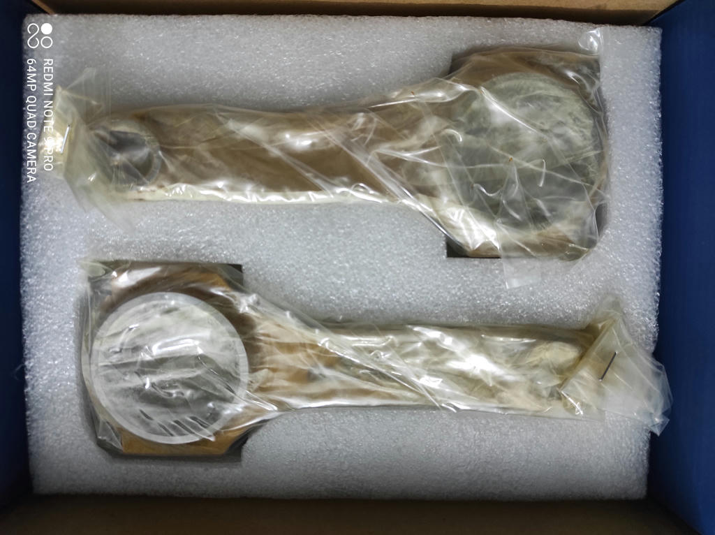

Referes te a isto :D :D :D
As que vieram no BEX
Fiquei surpreendido visto já serem forjadas e virem com o rifle drilling para melhor lubrificação.
E estas são as novas forjadas em titânio
Estas terei de mandar fazer o rifle drilling.
Não tirei mais fotos que elas ainda estão embrulhadas e embebidas em óleo para os elementos não começarem já a dar cabo delas xD
Mas quando instalar nos pistões tiro mais uma quantas.

Forjadas em titânio?.. Olha que o titânio é caríssimo..

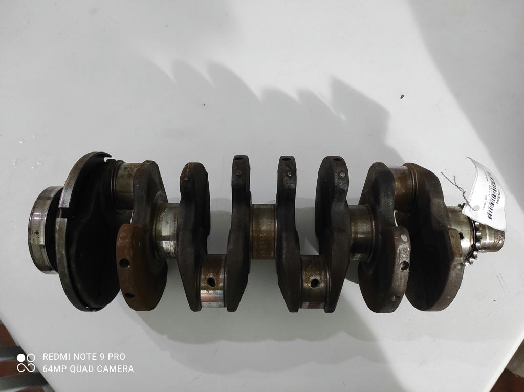

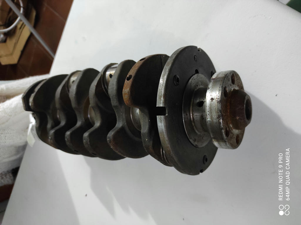

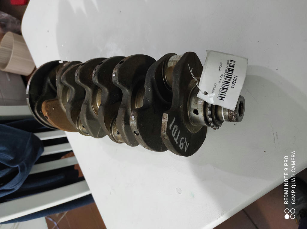

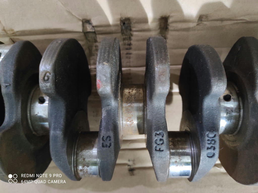

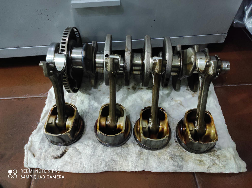

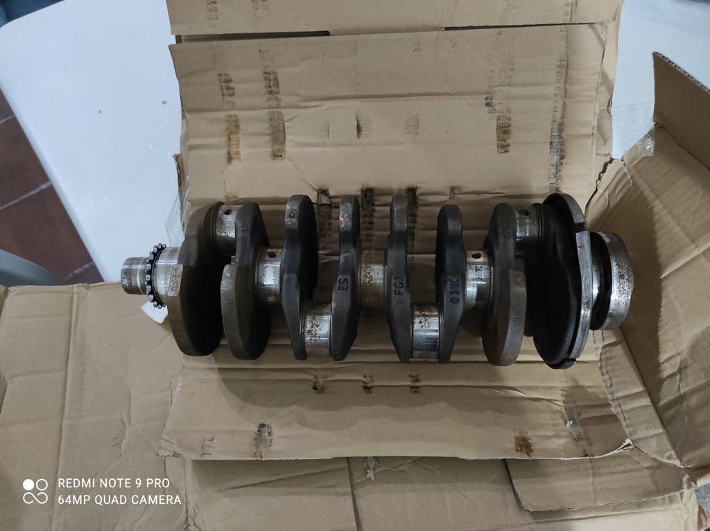

A cambota tem de ser rectificada porque?
Não são realmente titânio xD
É uma camada exterior que levam tipo coating, ainda assim valeram o preço, porque ficaram ao mesmo preço das normais deles.
Vou retificar a cambota porque não sei a vida que ela teve, e depois para a balancear, quem sabe fazer knife edging.
Atencao à medida das capas de biela.. Bielas sao para 1.8T certo? Cambota do BEX, confirma a medida, tolerancias, tudo depois de rectificado..
Sim as bielas são 144x20 para 1.8T a cambota é do 1.9TDI 95.5 stroke
Sim essas partes mais complexas se não me orientar depois falo com uma casa especializada.

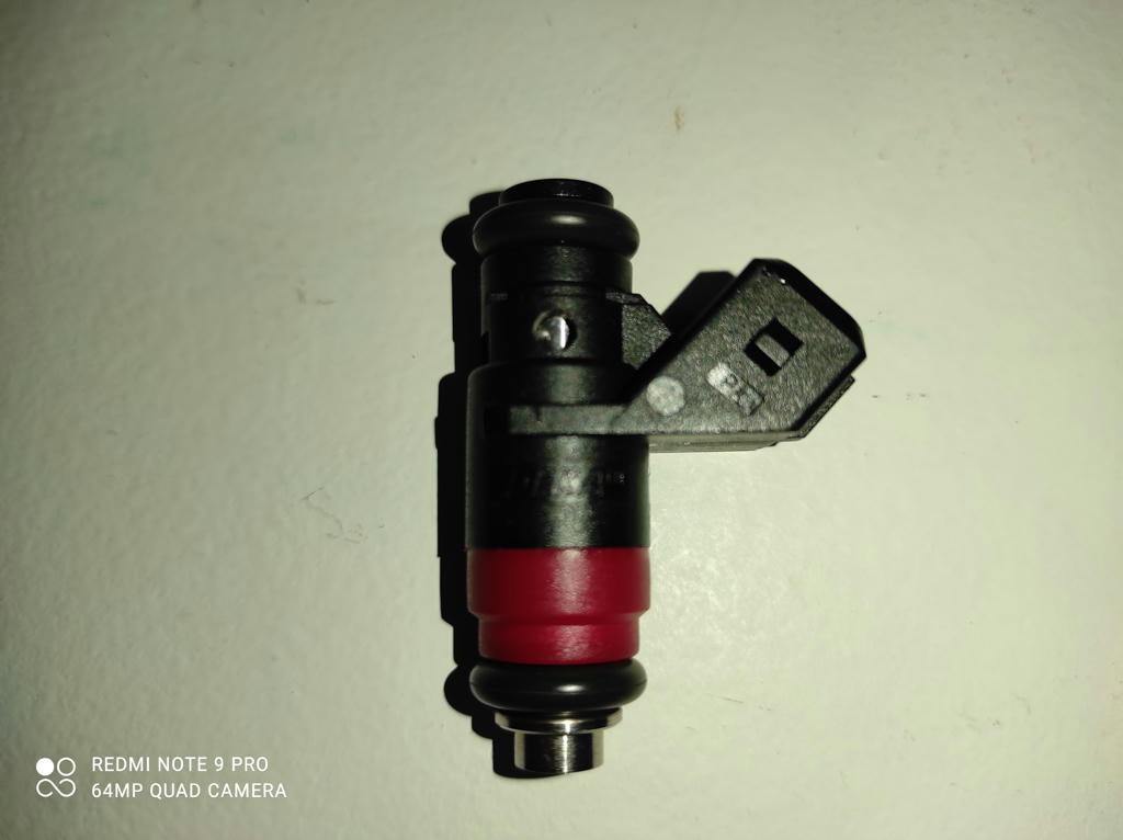

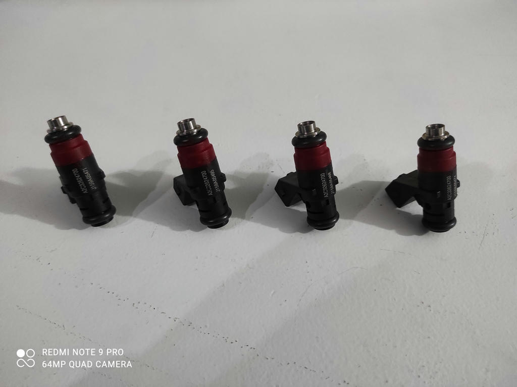

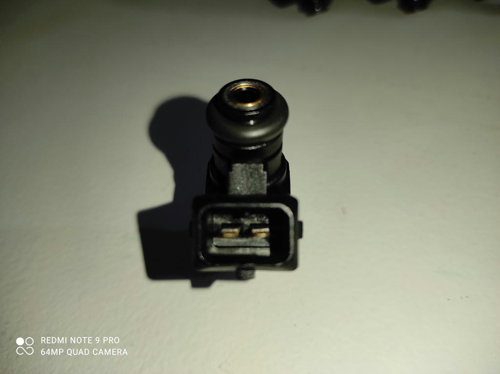

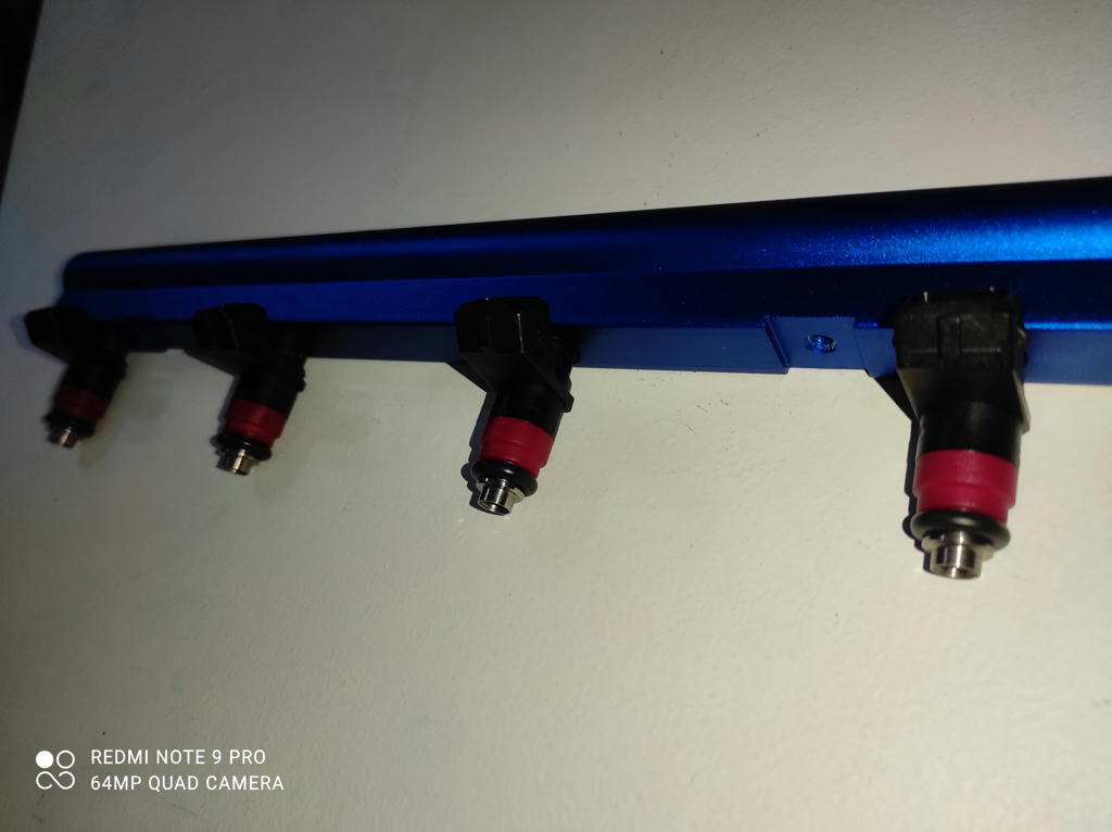

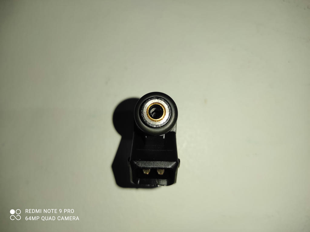

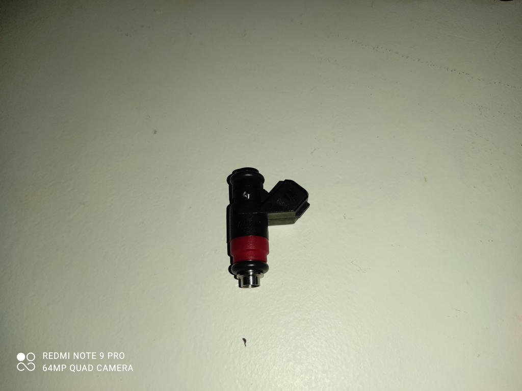

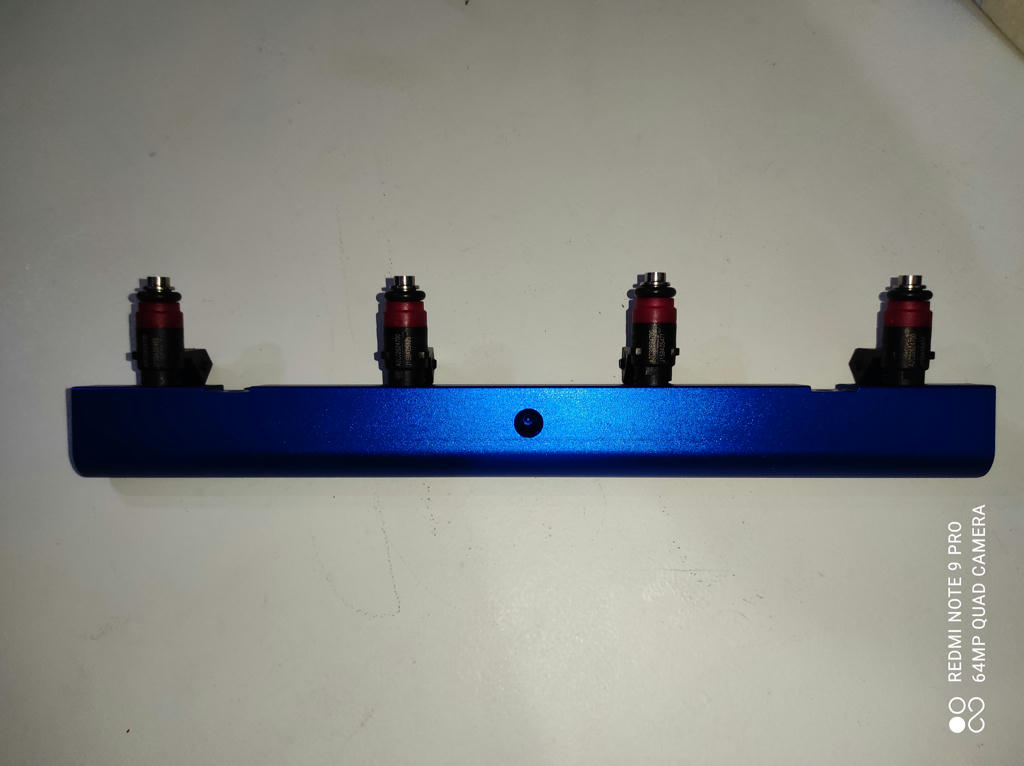

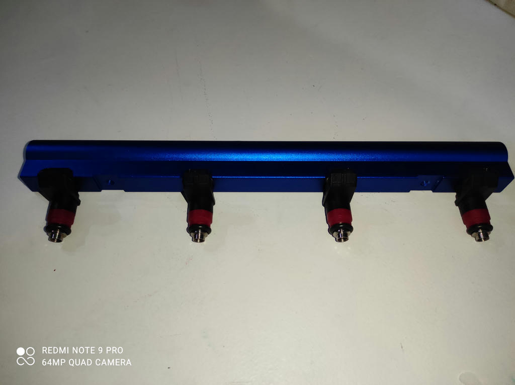

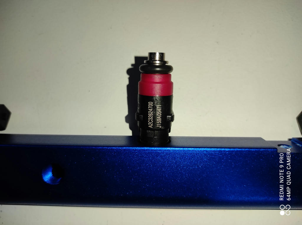

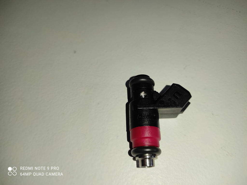

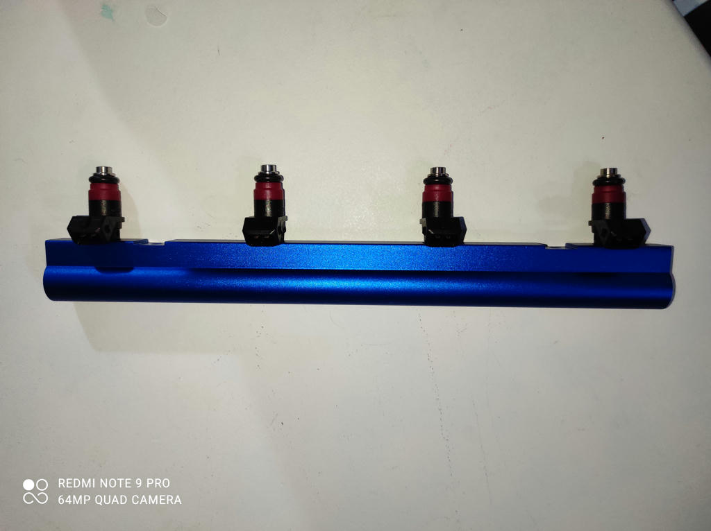

Entretanto deixo umas fotos dos injetores que chegaram.
Siemens Deka 875cc
