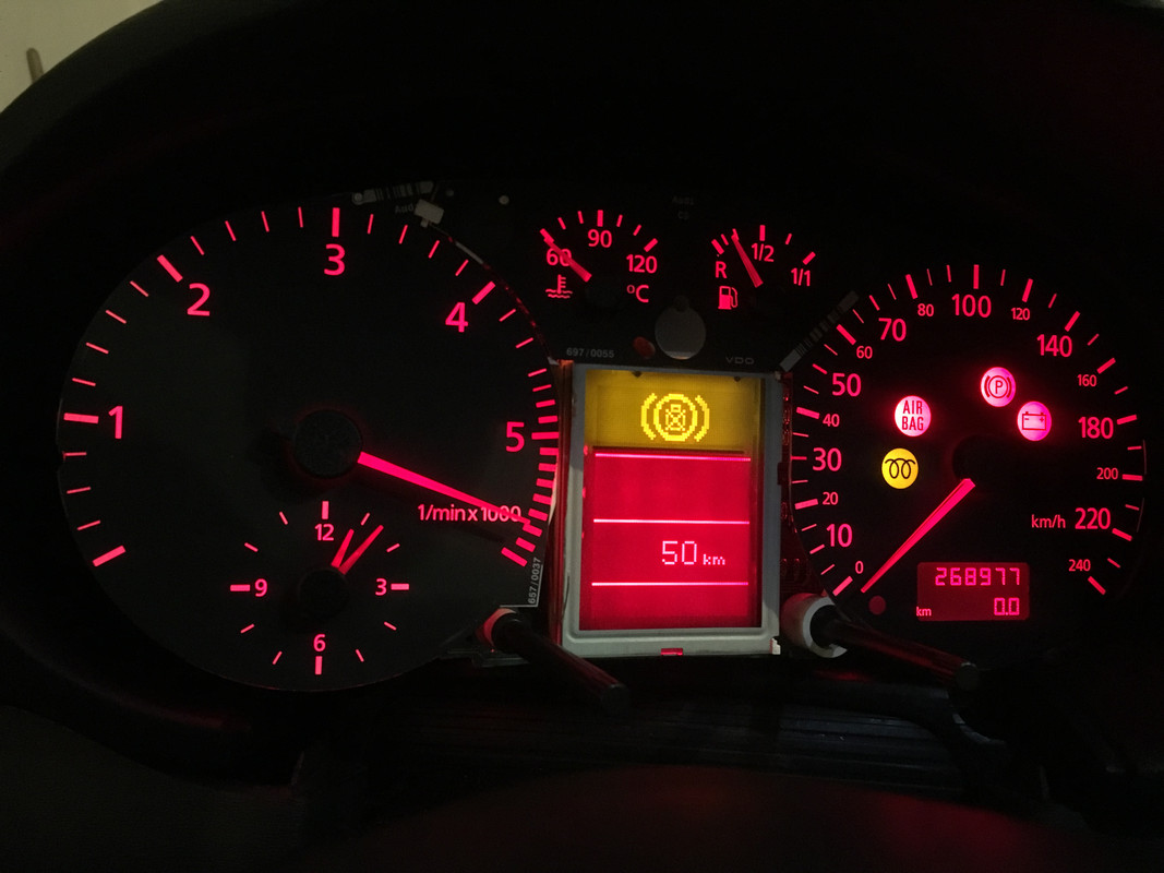

Desta vez calhou-me a mim o 'mal' dos quadrantes , de um momento para o outro em Auto estrada, deixou de dar imagem no cb, ficou todo vermelho, so voltou a dar imagem depois de cerca de 100km, quando encostei num estação de serviço e ficou parado um pouco.
Para meu espanto os km do carro deixaram de aparecer, simplesmente aparecem alguns dígitos, de resto tudo funciona.
Quando cheguei a casa desmontei até onde a minha ignorância permite e constatei que se fizer um pouco de pressão na zona por trás do painel que mostra os km, aparecem os números todos, assim que largo deixa de aparecer.
Em inspecção da viatura, vão certamente implicar por os KM não ser visíveis certo ?
Acham que isto dá para reparar ou vale mais por um novo ? Noutro aspecto, no caso de por um novo consigo colocar o do modelo a seguir, que já tem as luzes em branco em vez do quadrante todo vermelho ?
diesel near me
Entretanto já arranjei um quadrante antigo, que tem os ponteiros avariados , estava montado no A3 de um colega, de resto os displays funcionam bem . Não serei eu a fazer o trabalho claramente . mas algum user que perceba da poda ?
Bom pessoal , desmontei o outro quadrante e reparei no problema , a chapa metálica que envolve o lcd estava um pouco solta .... bastou encaixar e ficou a funcionar a 100% :) e o ponteiro das rotações do motor já voltou ao normal
