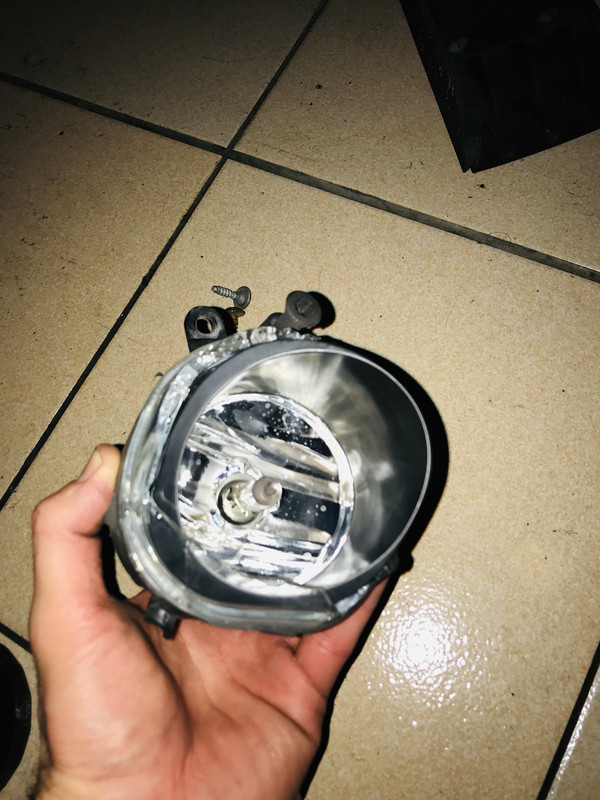

Fizeram-te isso ao parachoques na oficina? isso partiu? é original o parachoques? não é normal partir dessa foram... vão-te colocar um novo correcto?
Sim foi na oficina... não era original o meu , era aquele plástico mais rígido, penso que daí ter partido logo assim .... vão sim , hoje já deixei lá o carro outra vez para resolverem o facto do carro estar sem força em baixas , e o problema do tubo roto .
