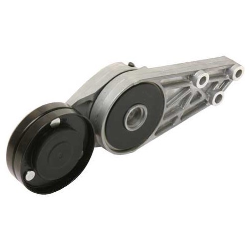

Boas pessoal o meu carro levou este sábado este tensor novo, o motivo pelo qual levou este tensor novo foi porque o antigo ja nao tinha força suficiente para esticar a correia, e alem disso a correia fartava se de chiar, so que agora a correia continua a chiar apesar de nao chiar tanto como antes mas ainda chia o que poderá ser visto que o tensor é novo?
o tensor é igual ao que se encontra na foto
https://www.mecatechnic.com/photos/AD28024.jpg
Sim é nova meti novo quando mudei o tensor
Se o trabalho ficou bem feito assim á distancia é complicado saber de onde vem o problema.
Posso é alertar para uma situação, existe mais que uma medida de correia para esse tensor, quando o meu tensor andava quase a dar as ultimas , usava uma correia mais curta para criar mais tensão e a correia não chiar.
Só isso pode influenciar.
