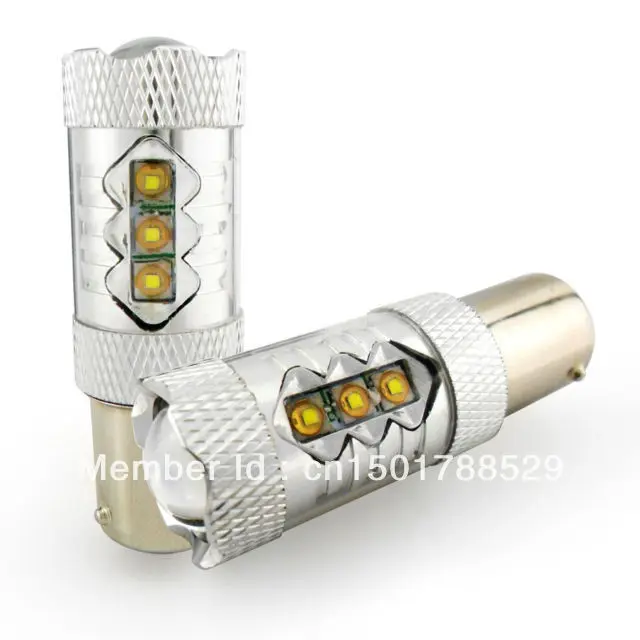

A lâmpada que tive de usar na skoda foi esta.
