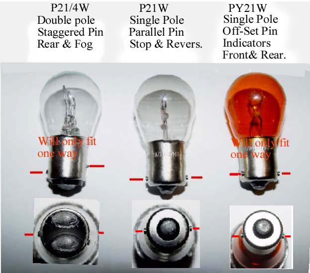

o que são lampadas de baioneta..?
Por exemplo, estas:
