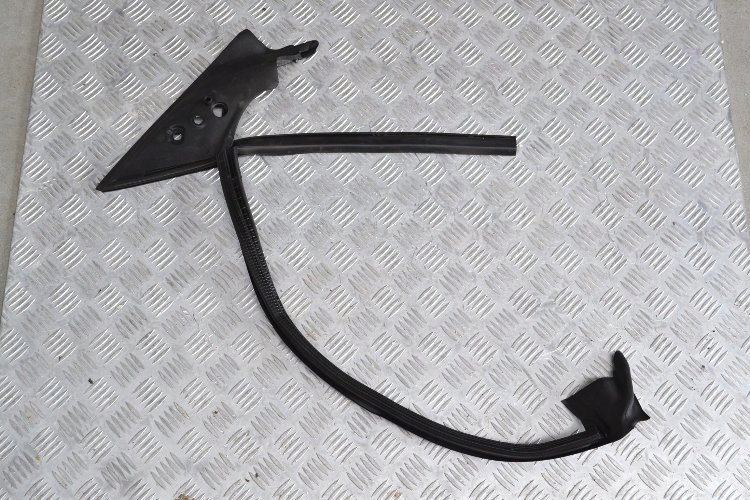

Ultima update em relação ao ruido.
Tive a oportunidade de trocar o elevador para testar se o barulho viria realmente dali, confirmando-se que não.
Excluído o elevador, o proximo alvo seria a borracha que serve de guia ao vidro.
Como uma borracha destas original custa na ordem dos 140€ e não sabendo se iria realmente resolver, tive a sorte de encontrar uma usada de um A5 batido com poucos klm de 2015.
Por 10€ resolvi arriscar.
Tirei o vidro fora e limpei todos os resíduos das lubrificações a que tinha sido alvo e depois fiz a troca da borracha.
Problema totalmente resolvido a 100%.
Esta é a borracha que troquei e que resolveu o meu problema (foto ilustrativa).
1ec9ba9749e79fe37b4ef4b83d11
Fica a partilha para quem tiver a passar por situações semelhantes.
