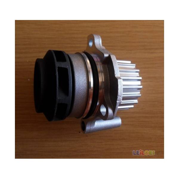

pa731-bomba-de-agua-kwp-vag-038121011-038121011a-038121011av-038121011ax-38121011.jpg
Qual a diferença entre as duas bombas ? e primeira foto, foi igual a bomba retirada, a segunda bomba foi que deram me nas peças onde fui comprar, e so vendem é dessas.. e na oficina dizem que é diferente etc..
