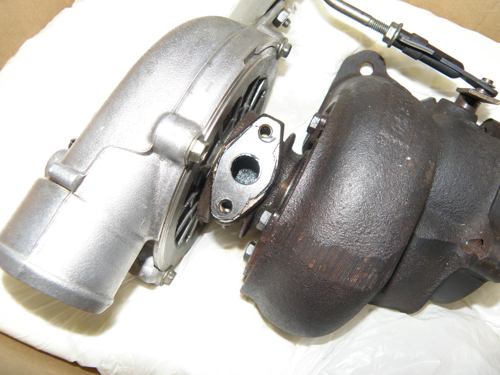

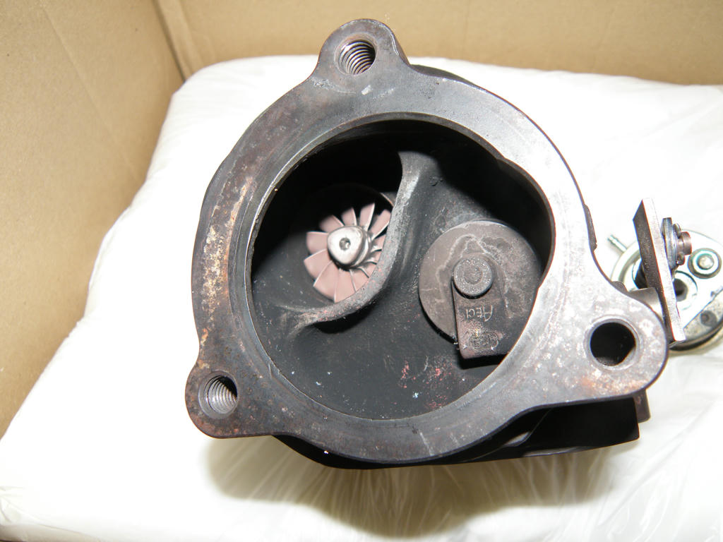

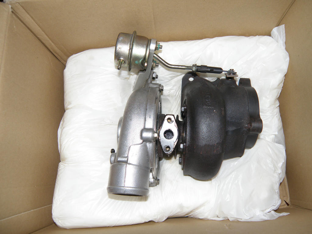

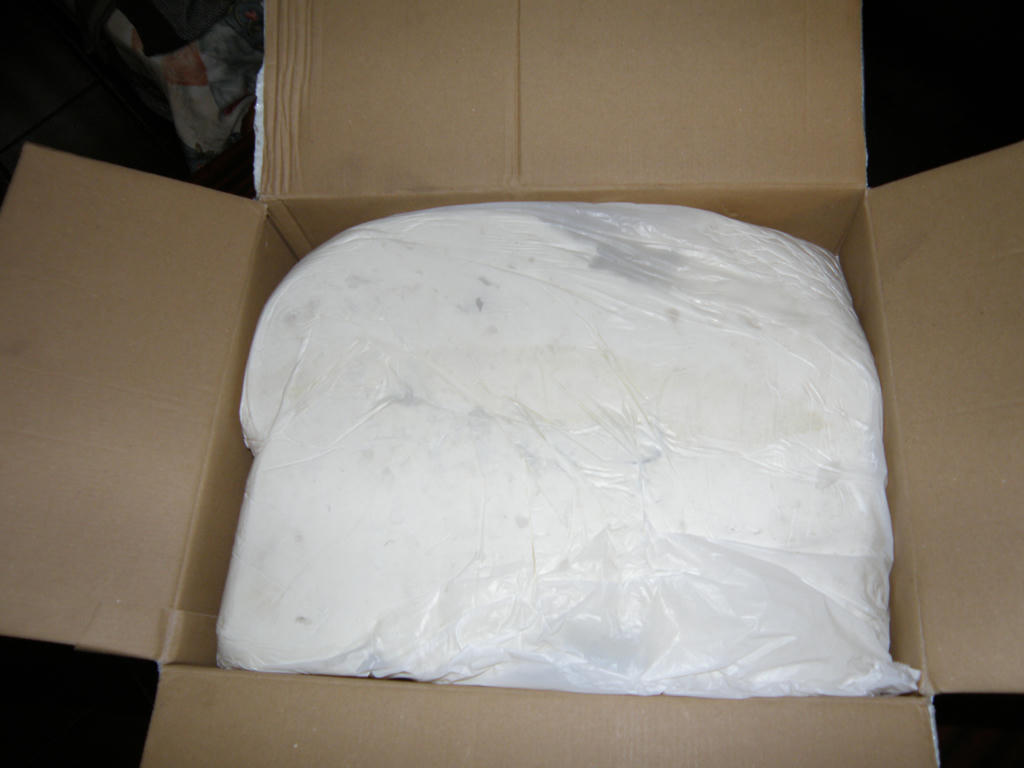

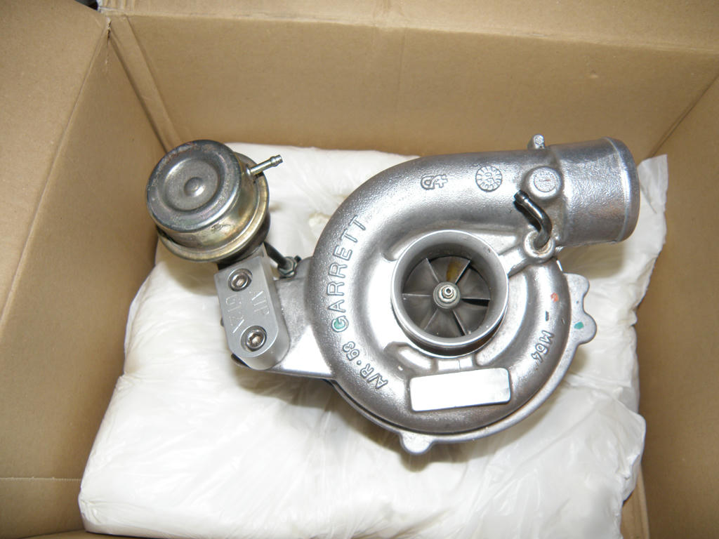

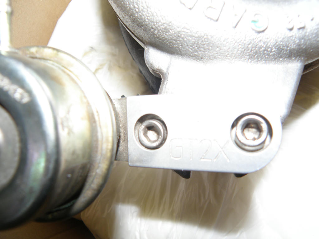

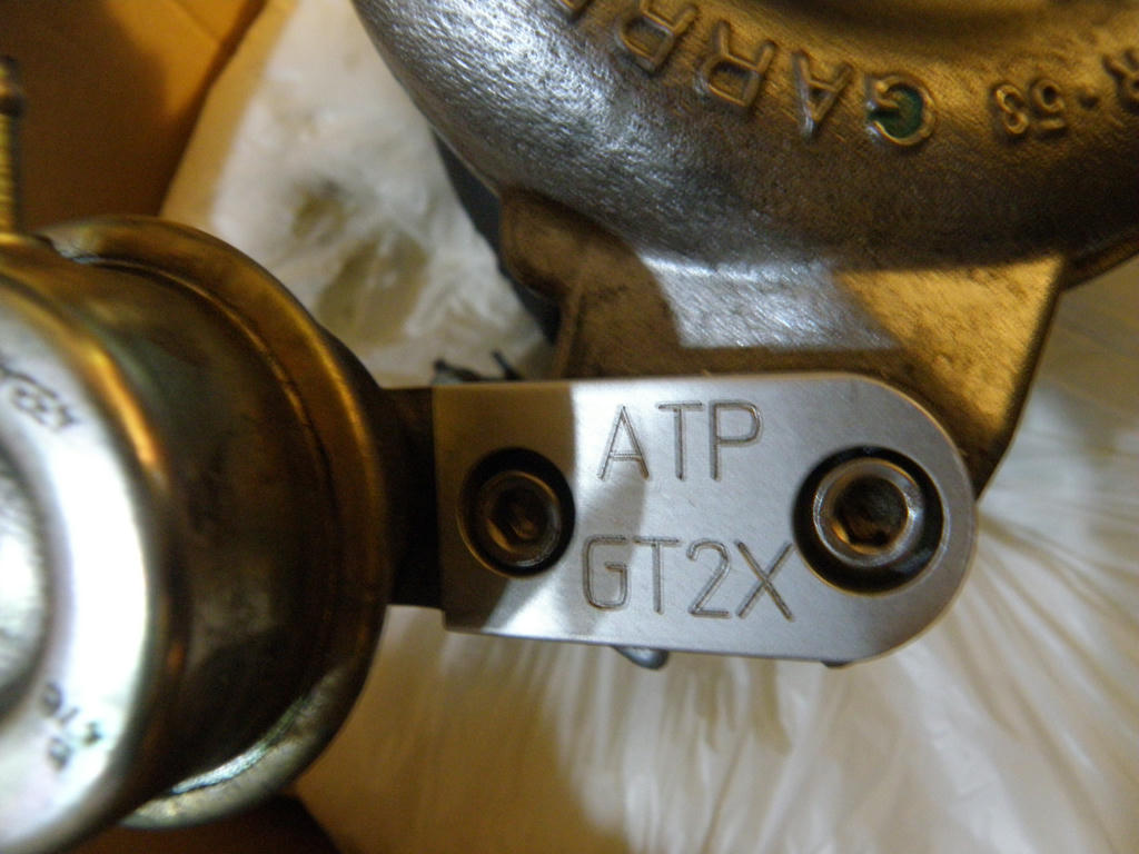

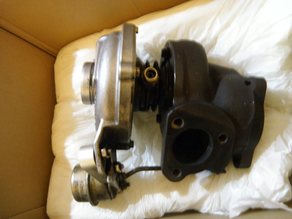

Umas fotos do que anda a marinar há já algum tempo, como é normal em tudo o que faço por aqui...
[IMGhttps://www.mediafire.com/convkey/3ba4/opxc99csv1v0kha6g.jpg[/IMG]
Turbo da empresa ATP, estes turbos novos custam a volta de 1200 euros.

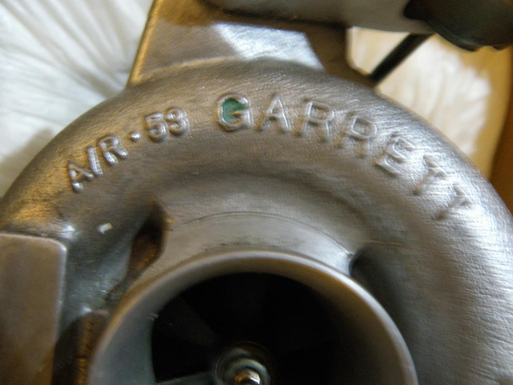

Tem a parte compressora da Garret e a parte da turbina da Borgwarmer e como tal são plug & play em quase todos os motores 1.8T do grupo VW, excelente alternativa aos K04, o turbo não tem folgas e foi visto recentemente na HPTurbo, sendo que é capaz de fazer mais de 300cvs com gasolina 98 e com as respectivas alterações de apoio.
Aos curiosos existem mais informações sobre o turbo no site da ATP:
https://www.atpturbo.com/mm5/merchant.mvc?Screen=PROD&Product_Code=ATP-VVW-150&Store_Code=tp
Um mapa exemplificativo:

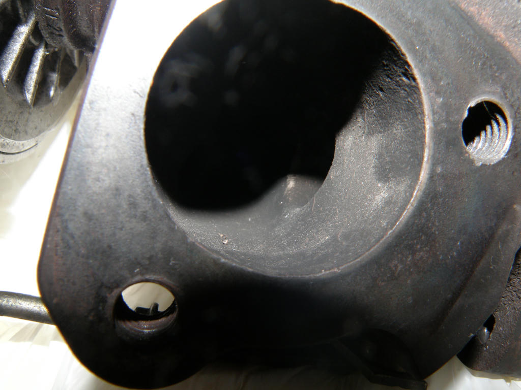

Isso encaixa nos colectores originais? xD

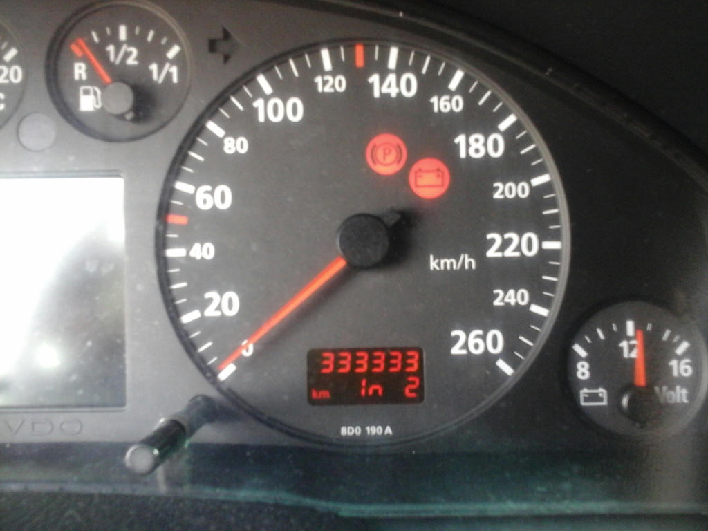

Ja são alguns.. o meu tem 231 mil.. desde que esta contg que ja levou esse motor e restante carro?Ora entretanto soma e segue
Inicio de rodagem!
