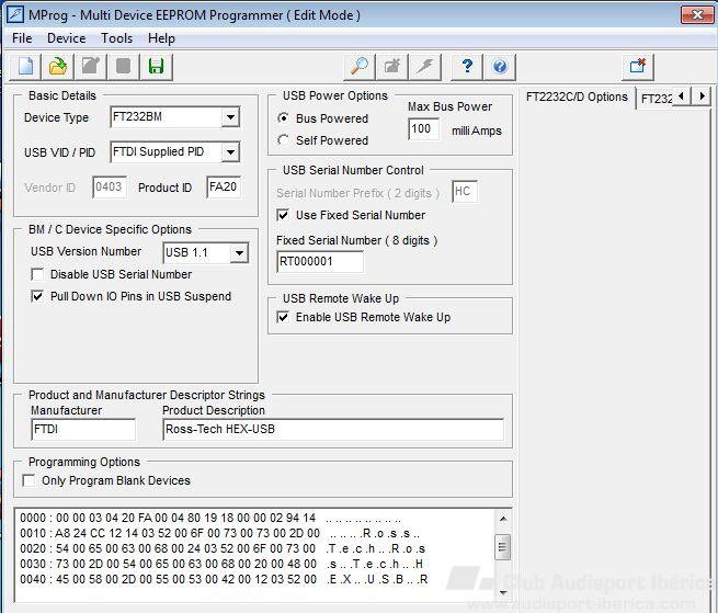

9º - depois instalamos novamente o cabo com os drivers alterados, para isso fui ao gestor de dispositivos e manualmente indiquei o ficheiro da driver a instalar.
10º - abrir o MProg 3.0a
http://www.audisport-iberica.com/foro/uploads/post-6616-0-87168600-1315504627.jpg
11º - ir a file - open e vai aparecer uma pasta a dizer Templates, sair dessa pasta e procurar a pasta que tem a Dump VCDS11.2.0 e seleccionar FTDI232_eeprom.ept
12º- Vamos ficar com algo parecido com isto:

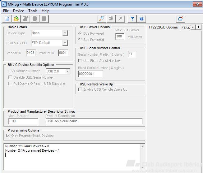

http://www.audisport-iberica.com/foro/uploads/post-6616-0-96703100-1315504824.jpg
13º - Vamos a Device e Program, se tudo correu bem o cabo ficou reprogramado
14º - tiramos o cabo e voltamos a colocar no pc e deixamos instalar as drivers automáticamente
15º - vamos ao gestor de dispositivos e verificamos se o cabo ficou a ser reconhecido ou não, no meu caso ficou e já funciona.
Espero ter ajudado, logo vou por o cabo a fazer um scan completo ao argolas, e depois digo se funcionou direito ou não, pois já testei sem ser por scan completo e deu direitinho.
