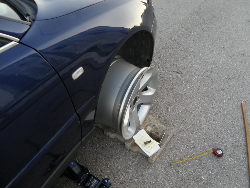

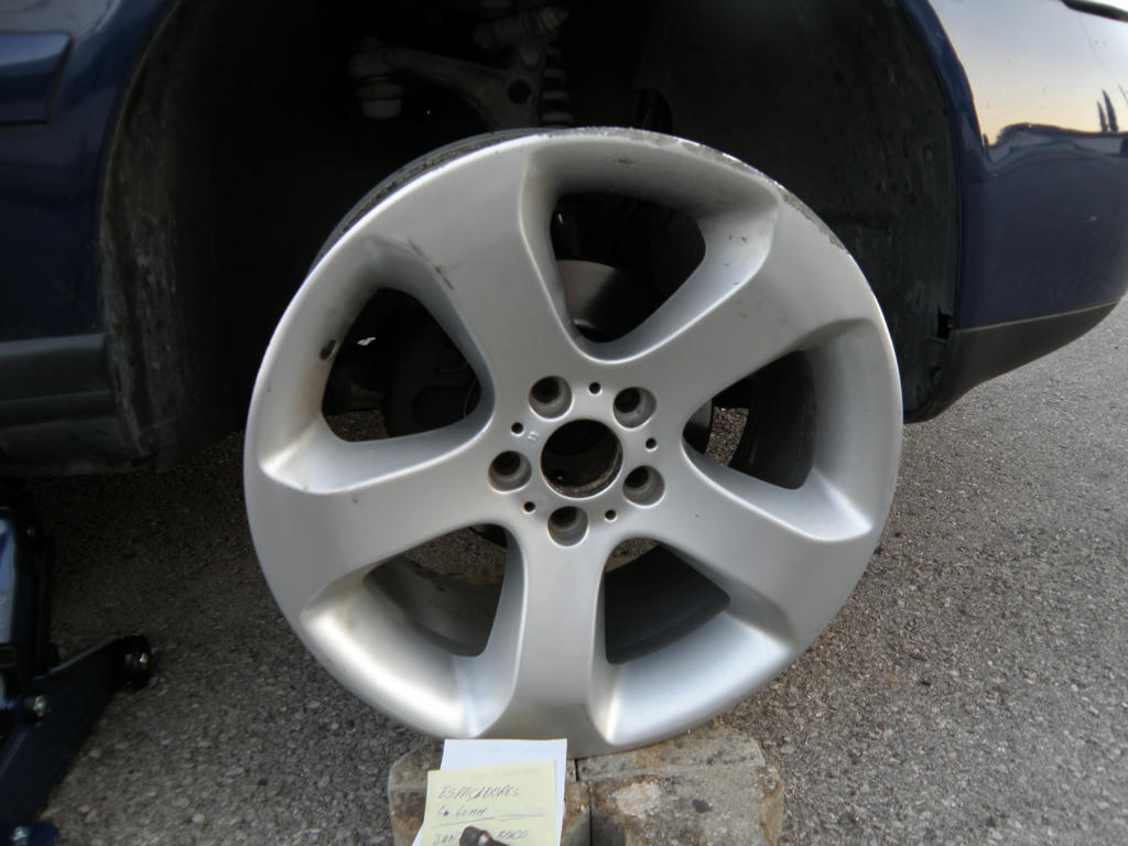

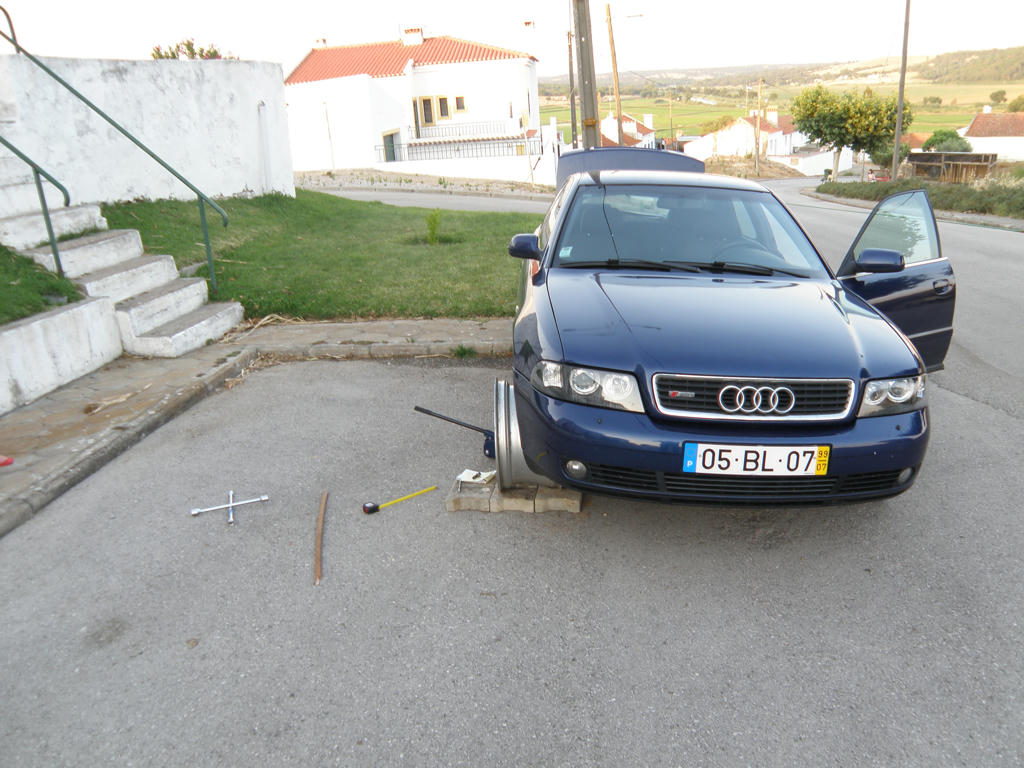

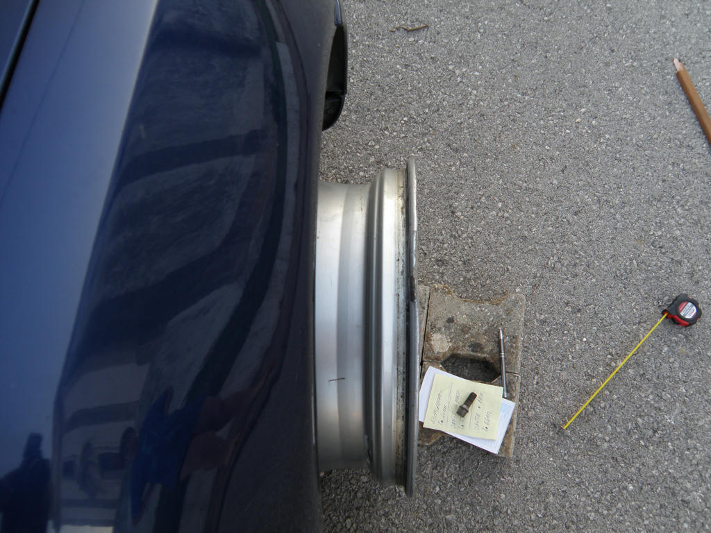

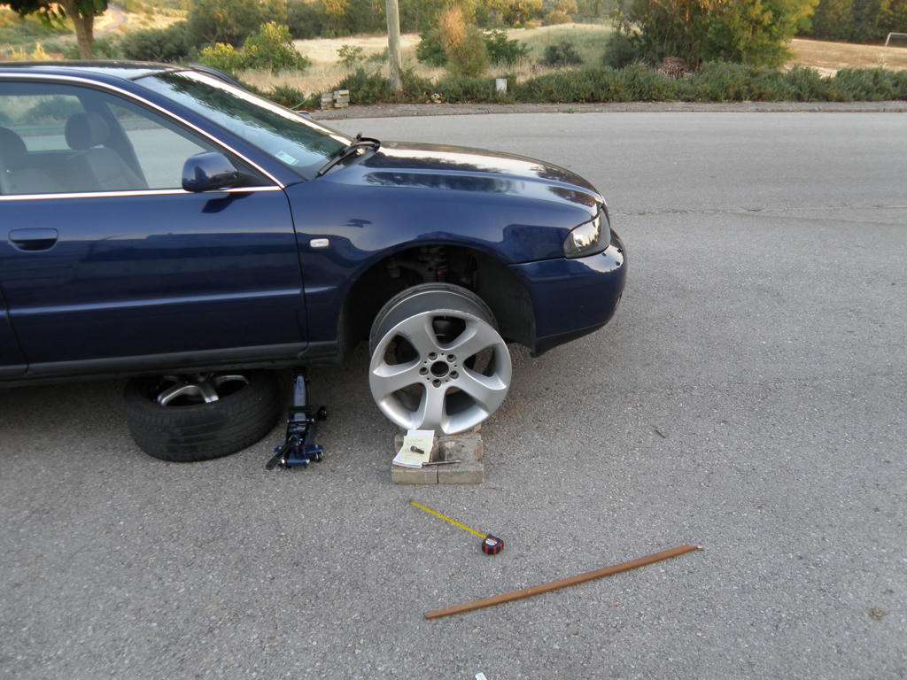

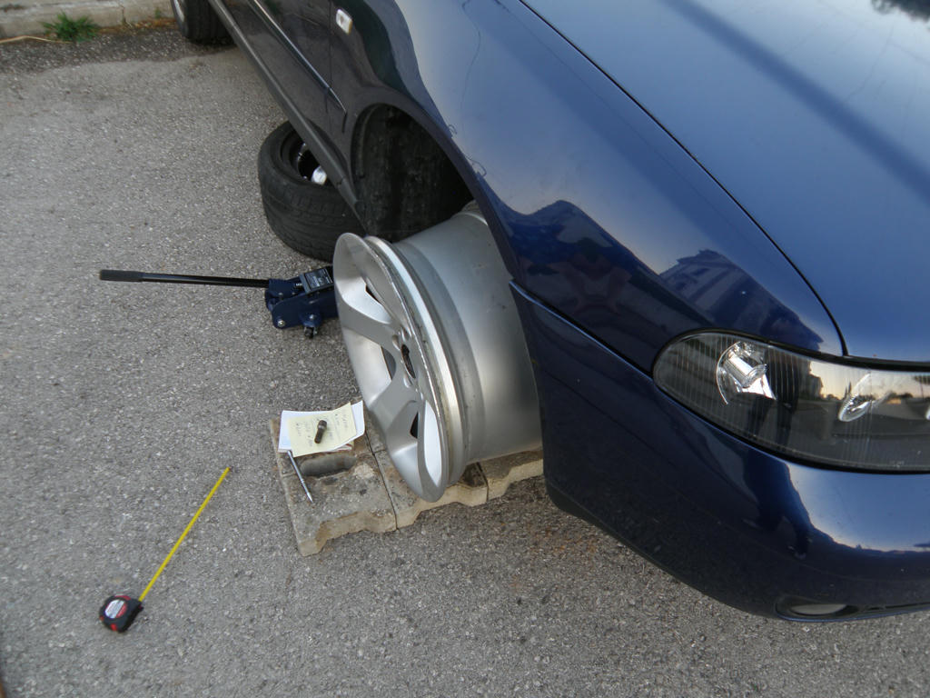

Aqui ficam umas fotos de um fim de tarde bem suado ao sabor dos elevados graus celsius do Alentejo.

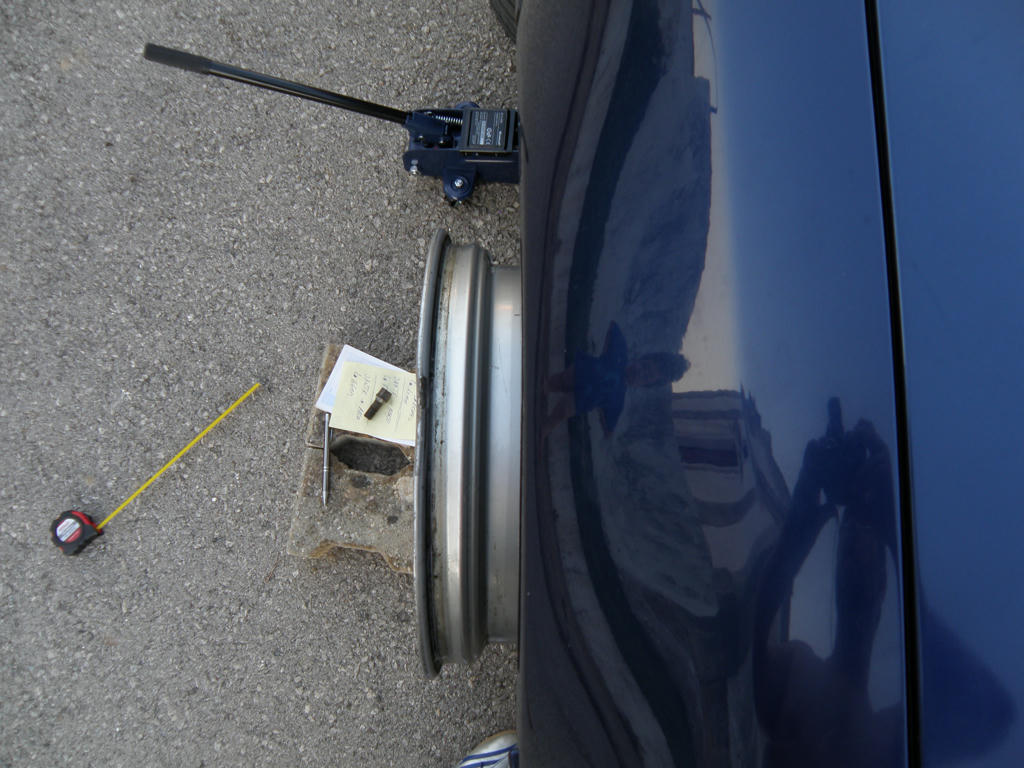

E prontos com a jante nessa posição:
Leva um espaçador de 40mm
Tem 55mm até ao braço da suspensão
E leva um universal JDM fender flare de 70mm
Agora a pergunta que dá direito a uma jola quando estiverem comigo, qual é a largura da RS4 B5 face ao A4 B5?
Pergunto isto pelo simples motivo comparativo de um stock widebody para o meu widebody a ver se não foge muito a regra.

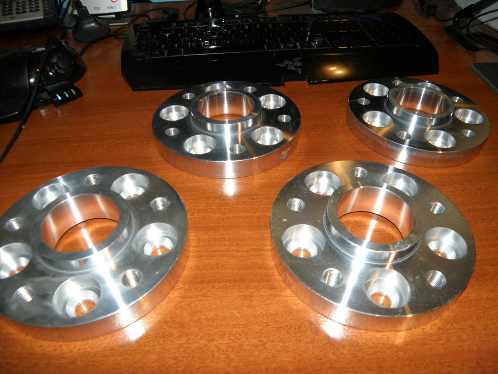

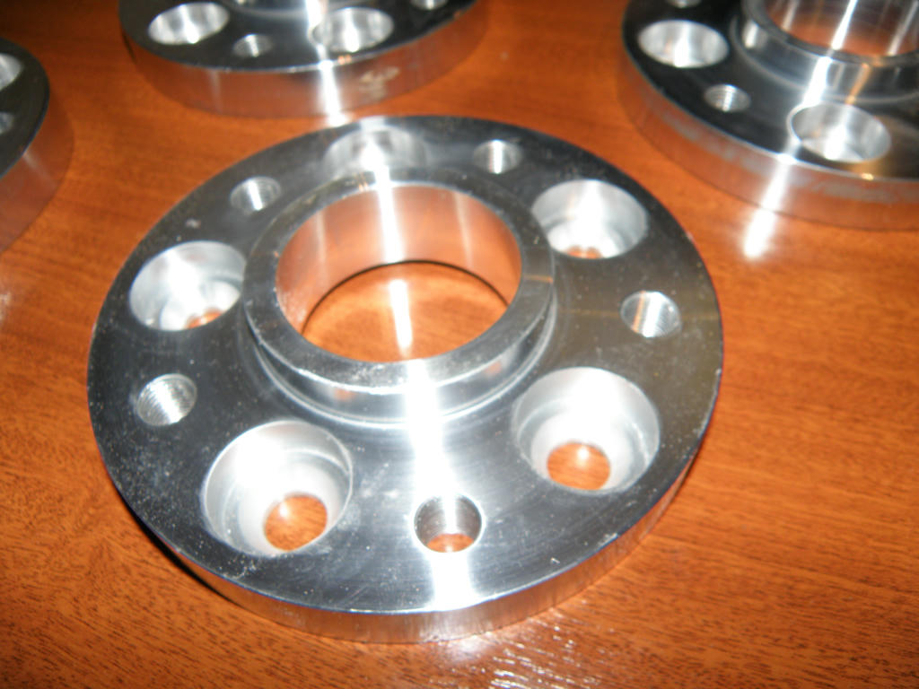

Chegaram os adaptadores da PDV vindos de uma terrinha chamada Latvia aka Letónia para o caso de não conhecerem, daqui a bocado meto fotos, já faltou mais para ter as bonecas no sitio =P
Bom após muitas medidas e cálculos, a arrancar cabelos, optei por mandar fazer os de 20mm porque como podem ver nas imagens em cima com adaptadores de 40mm ia ficar com a largura de ["173cm + 20cm = 193cm"] um Lamborghini ou some say, e tinha de lhe cravar com palas de 10cm que são bem mais caras que as de 7cm e podia levar a atrofios com as autoridades.
Assim com os de 20mm e as palas de 7cm com um bocado de bending consigo meter as jantes mesmo no ponto certo.
E segundo li, ter adaptadores de 20mm é um limite razoável e não abusa dos braços, coils, whateva... mas com estas jantes 17kg cada, sinceramente também não acho que fosse por ai, visto os adaptadores até serem de um alumínio usado na aeronáutica ou seja resistente e leve.
Agora vão ser pintados a cor das jantes para ficarem mesmo no ponto. ^^
Depois da pintura meto mais fotos.
