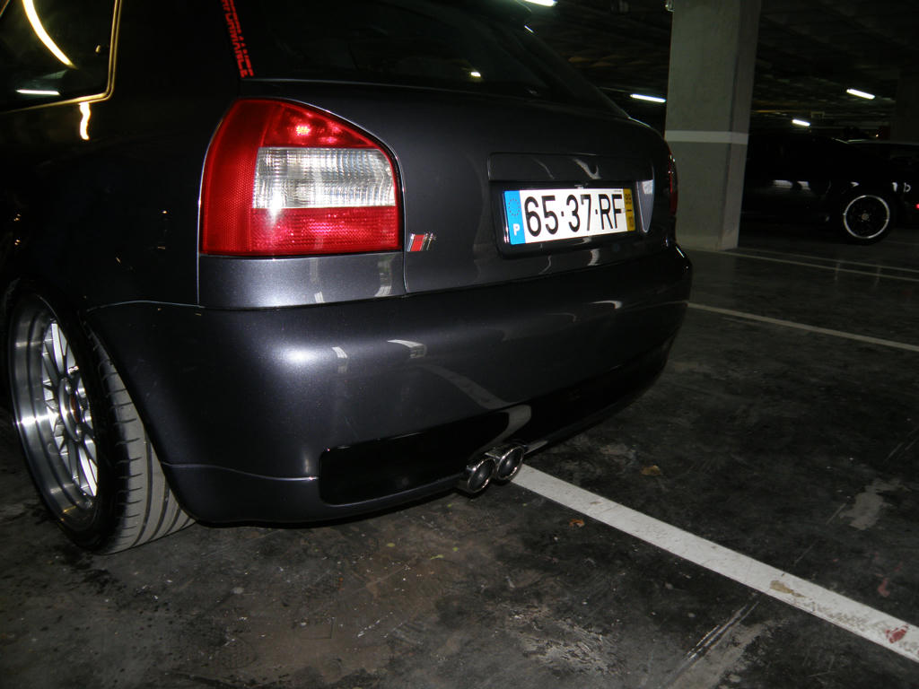

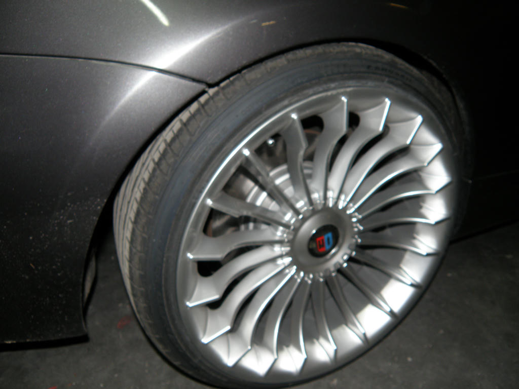

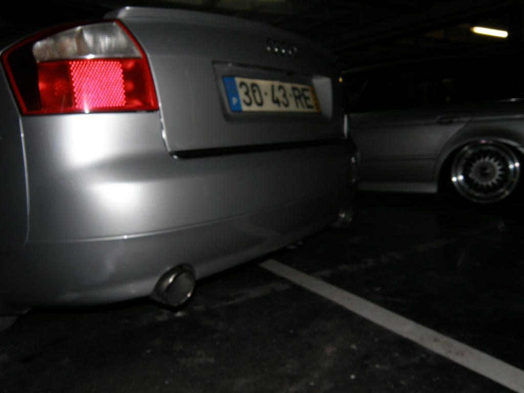

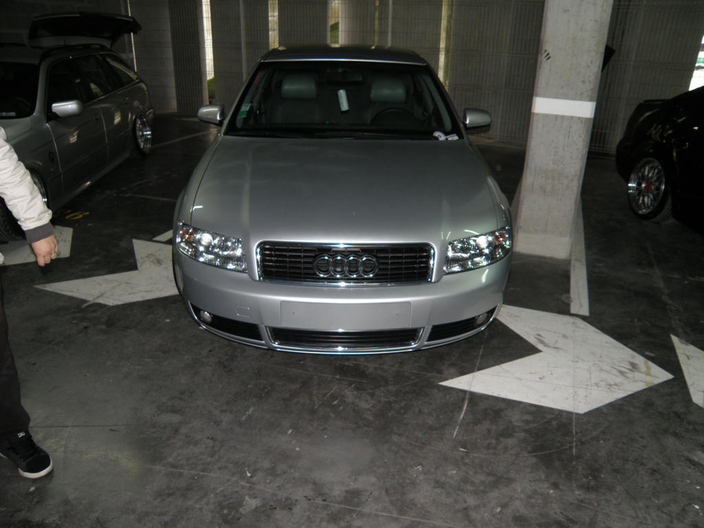

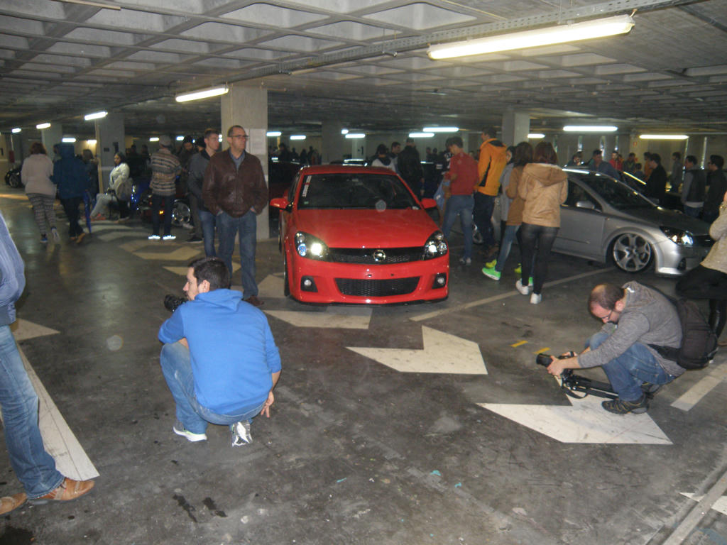

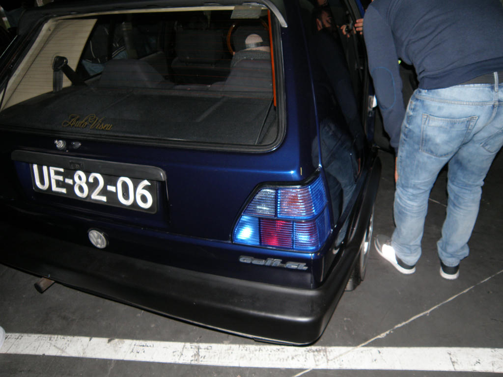

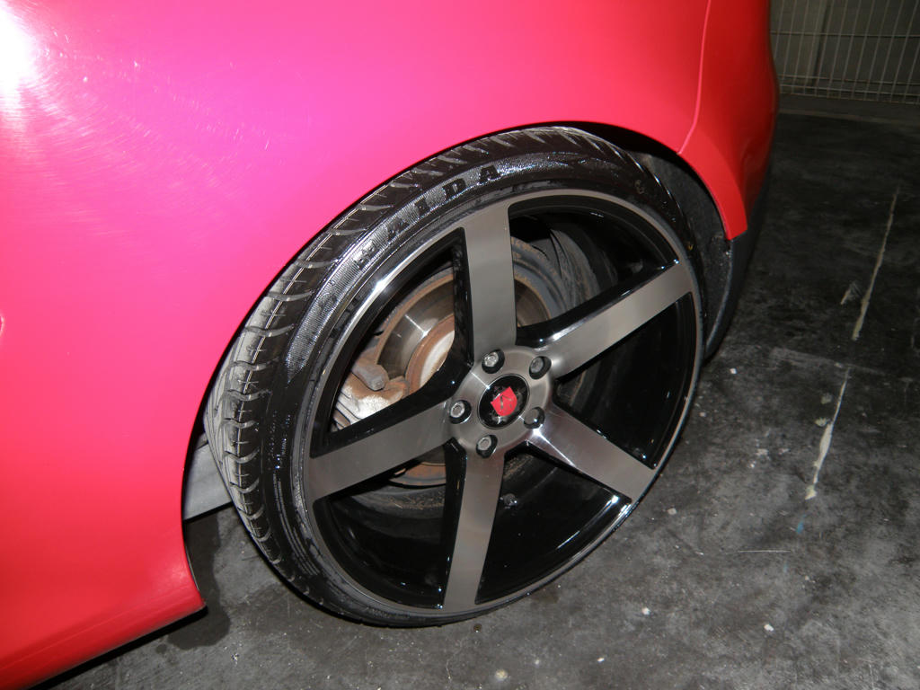

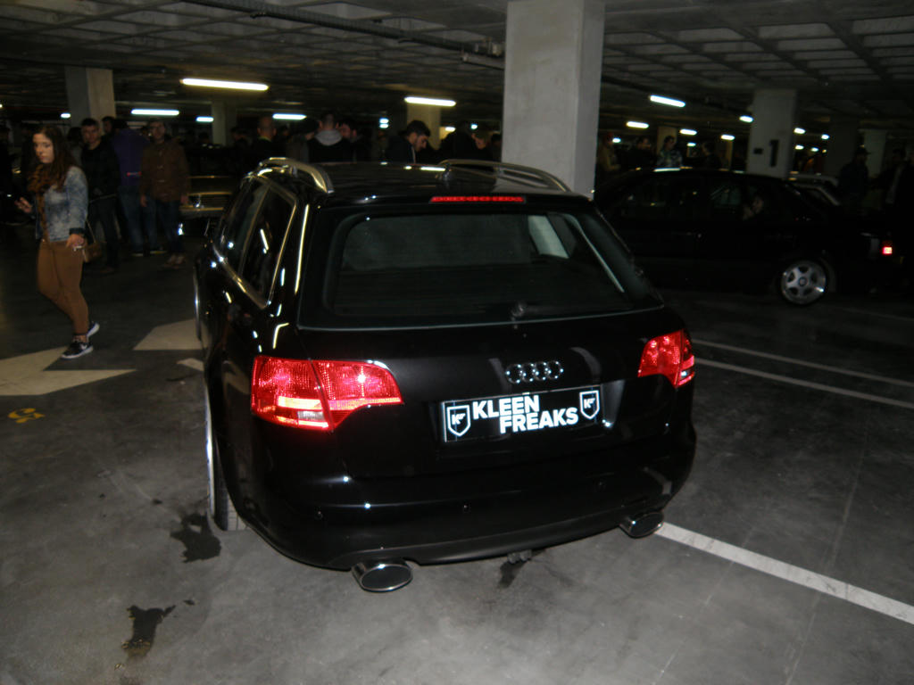

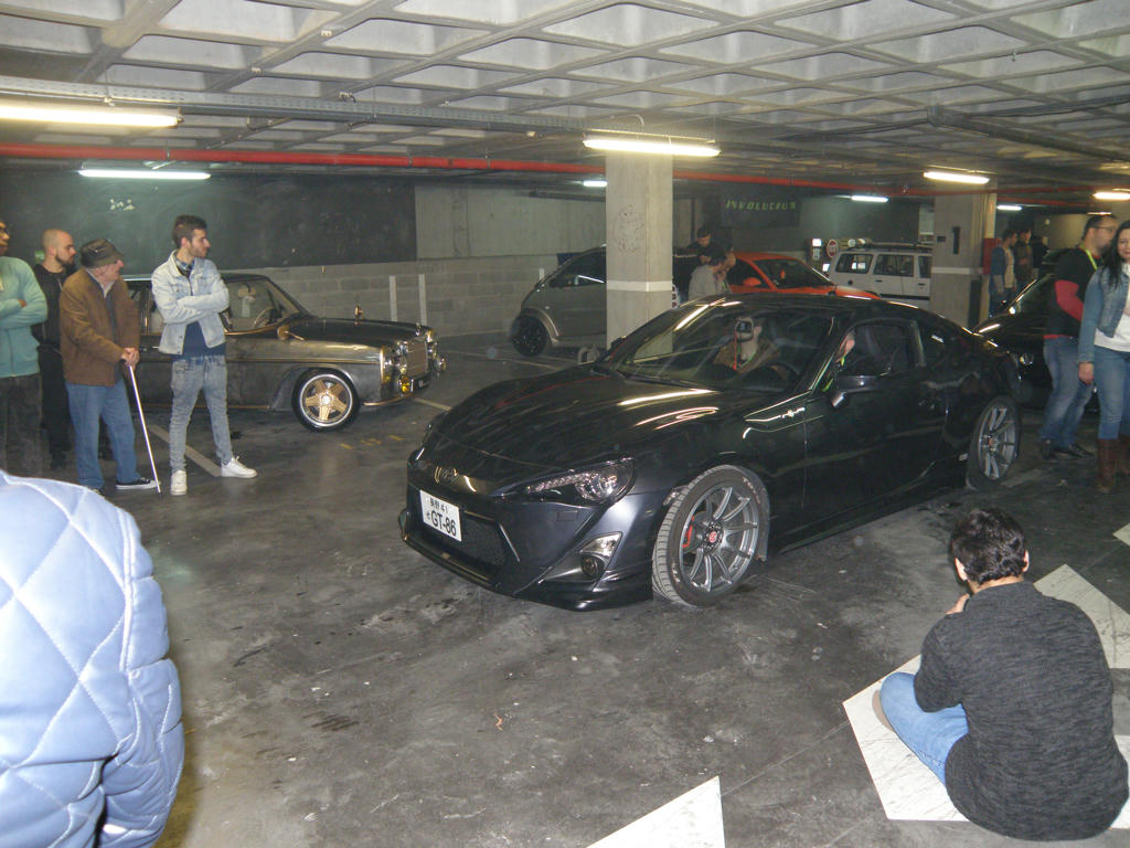

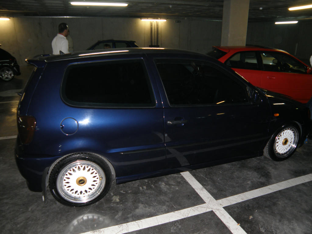

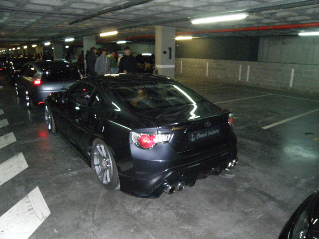

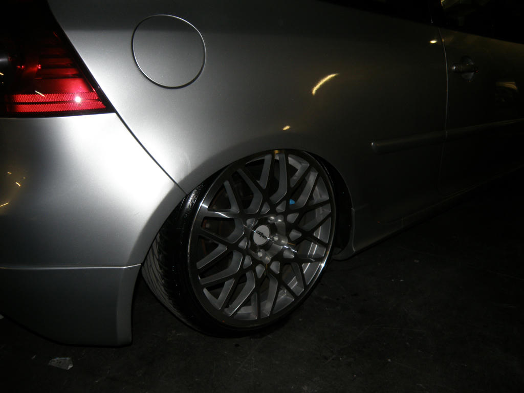

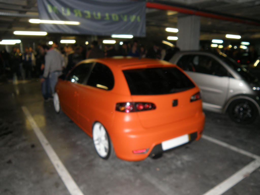

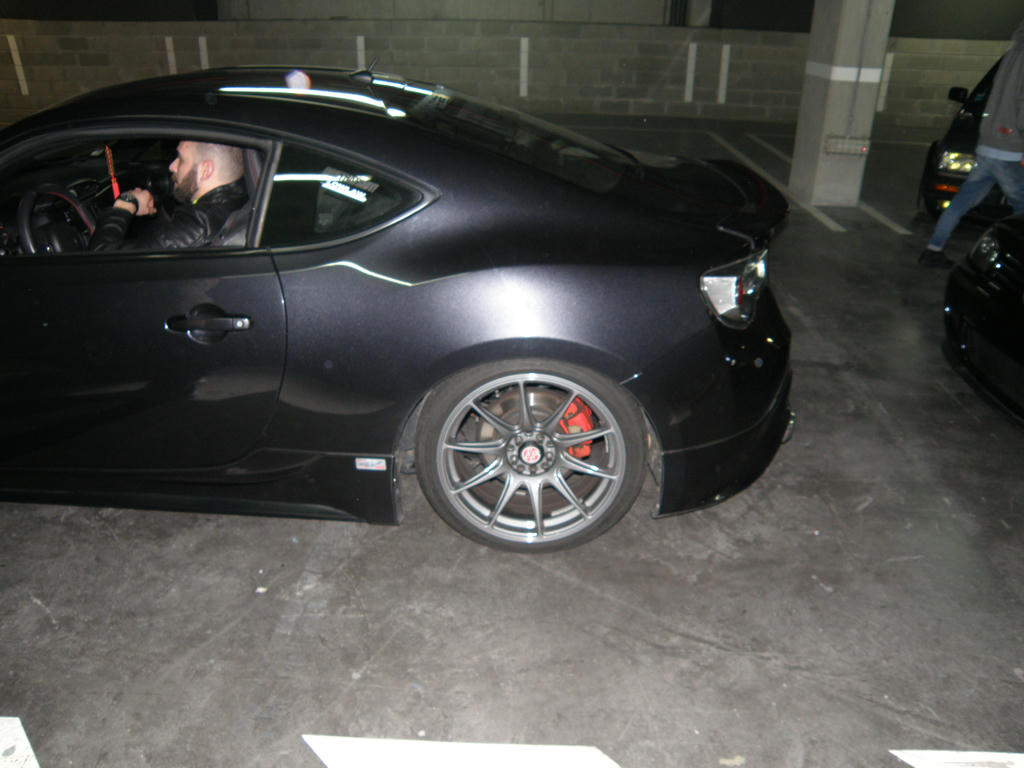

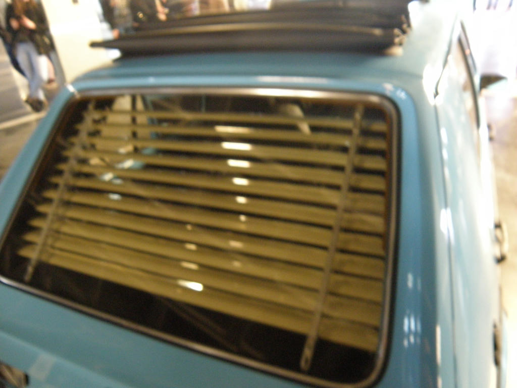

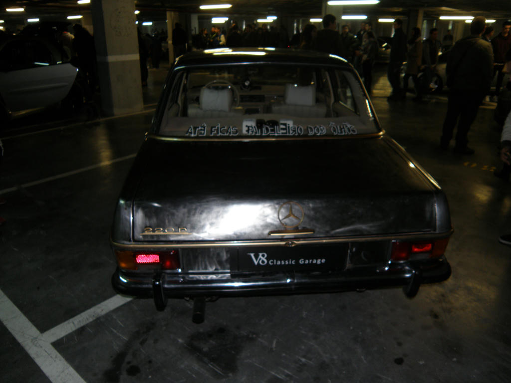

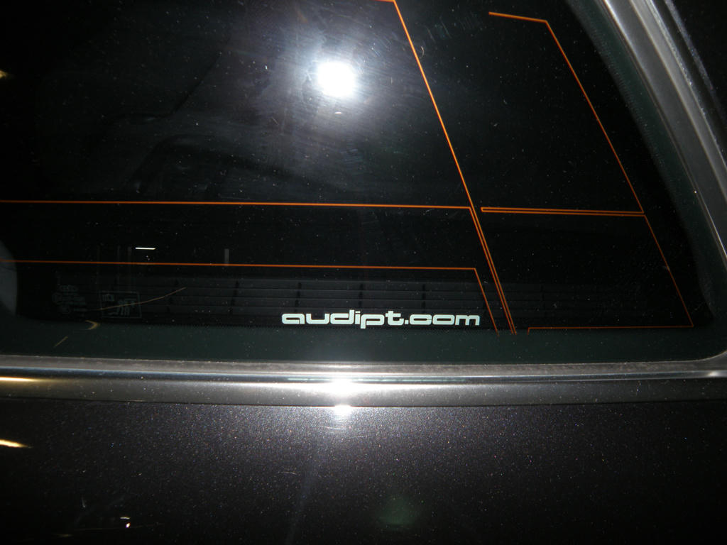

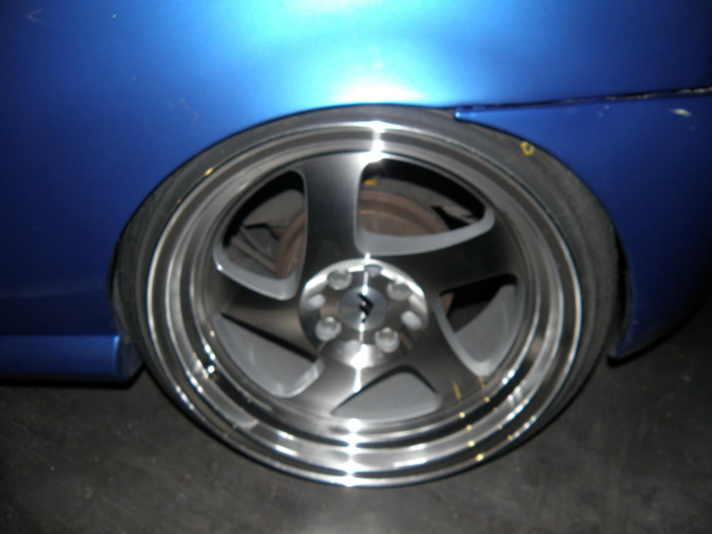

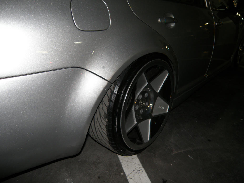

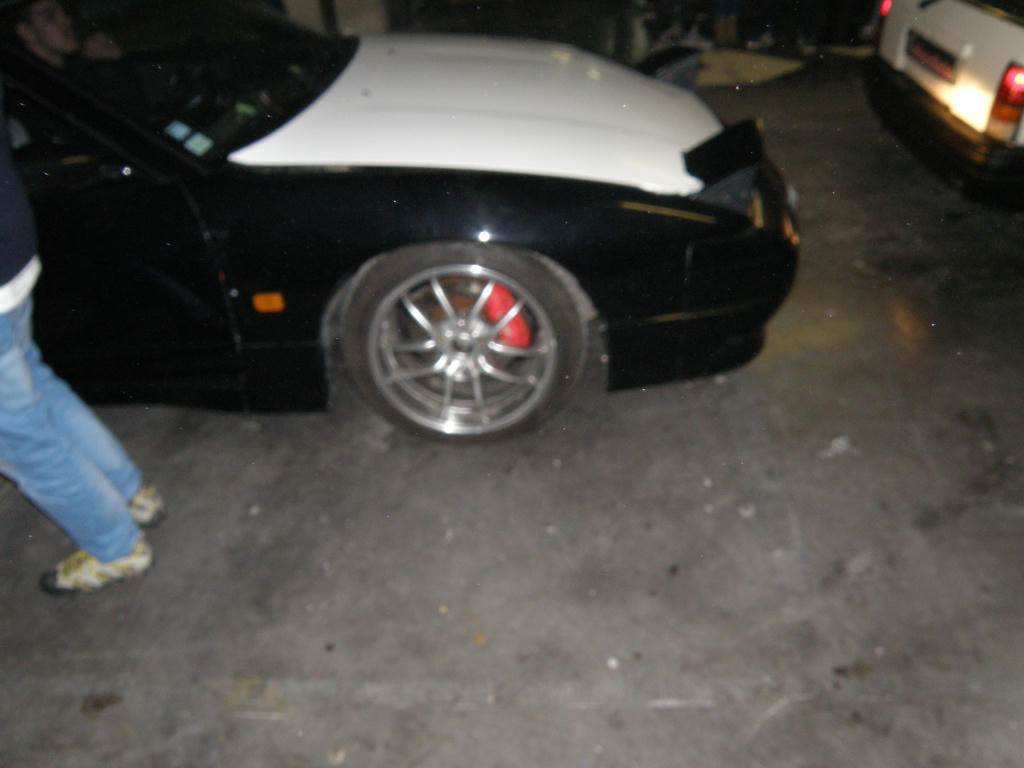

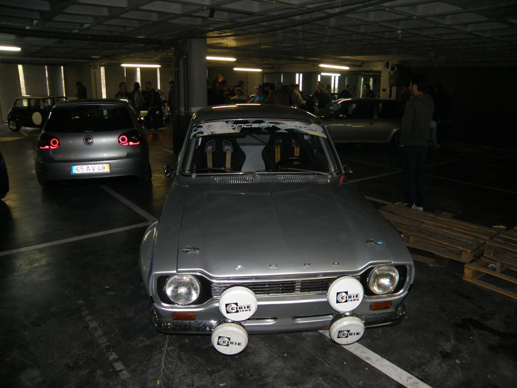

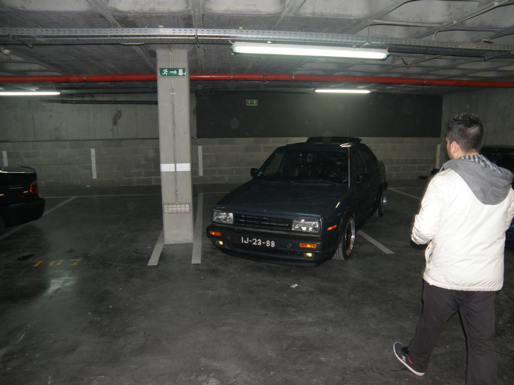

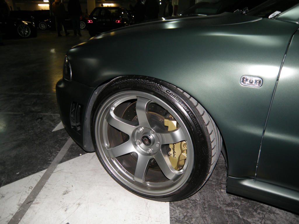

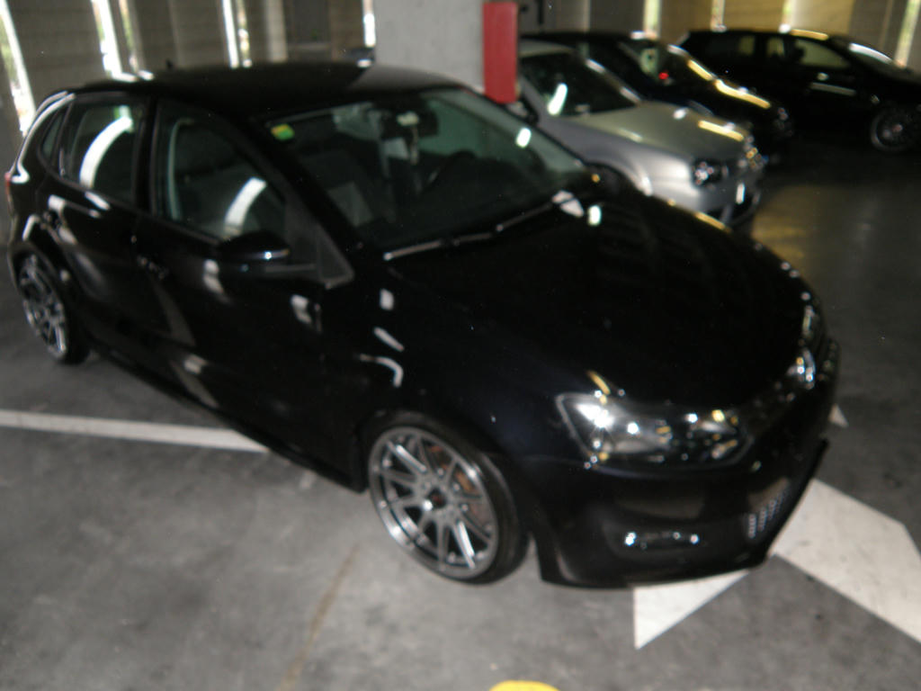

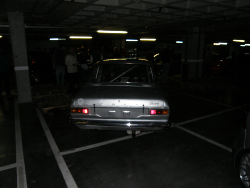

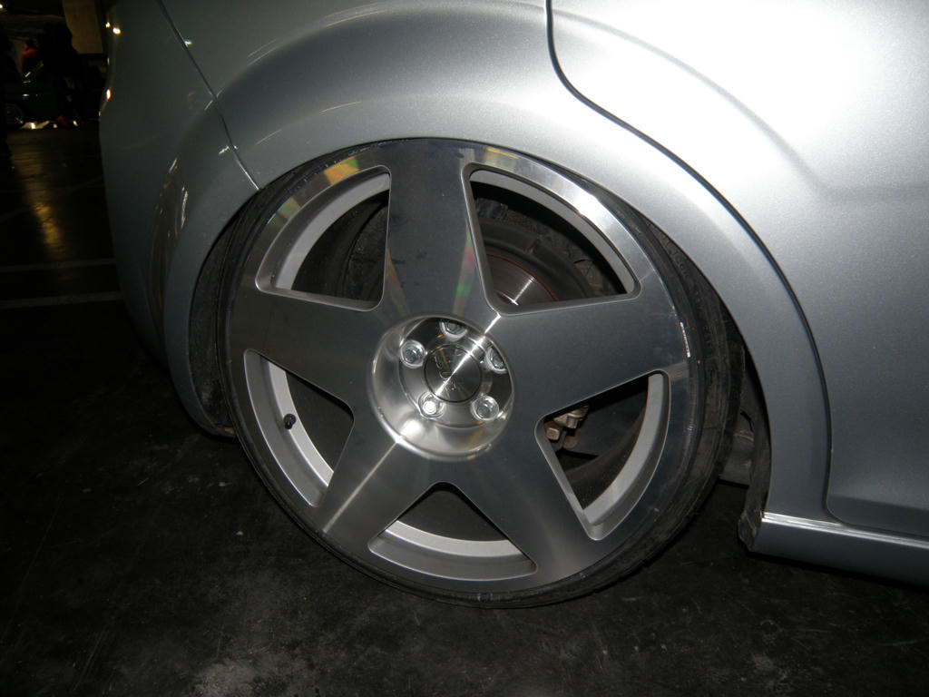

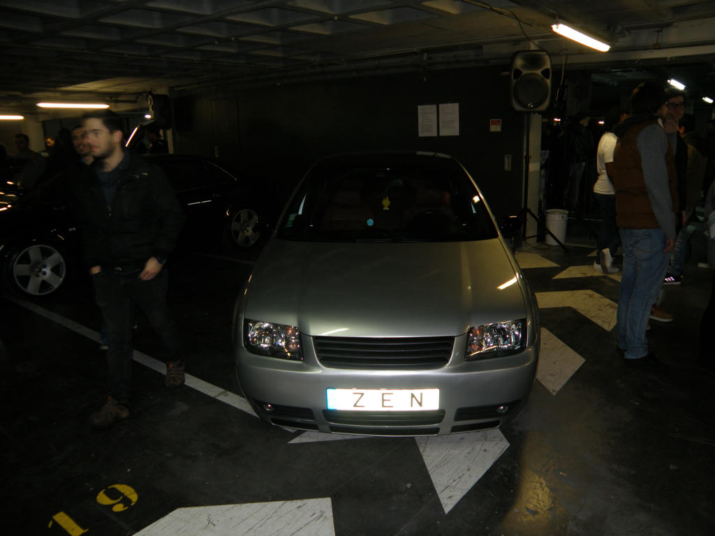

Entretanto vou por aqui as fotos e vídeos do [2016] Low Law
Entretanto peço desculpa pela má qualidade, mas a minha máquina está mesmo a dar o pé de mestre.
