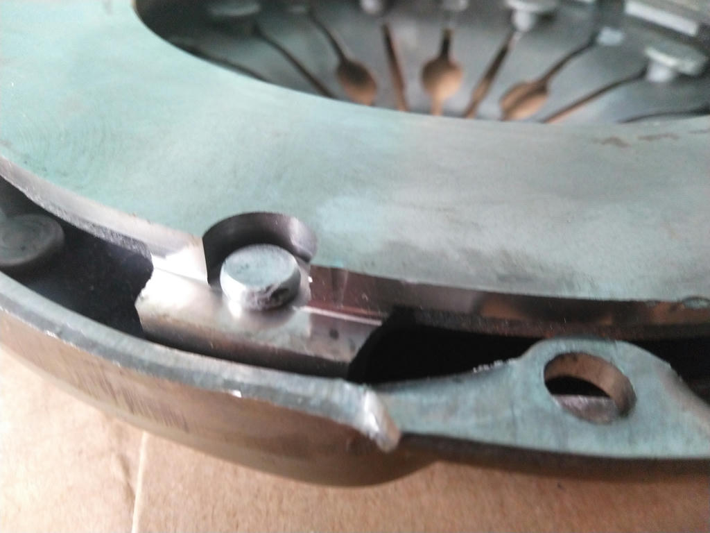

O kit como era de esperar esta completamente arruinado, mas com quase 350k uma embraiagem de origem dou lhe os parabéns, e a propósito era LUK!
Agora lixou também o, garfo da embraiagem, bomba de embraiagem, os vedantes também já não estão grande espingarda, tal como previa, a intervenção acresceu, mas prontos se fosse só isso já previa, tudo bem.
O problema foi isto!
Descubram as diferenças!!!!!
Os ingleses trocaram o part number do kit que estavam a anunciar ou então trocaram o kit que enviaram embora nas fotos conferem.
Ou seja agora tenho de comprar as peças extra que foram a vida, comprar também um novo kit de embraiagem, e devolver este monte de "sucata" a terras del Rainha....
