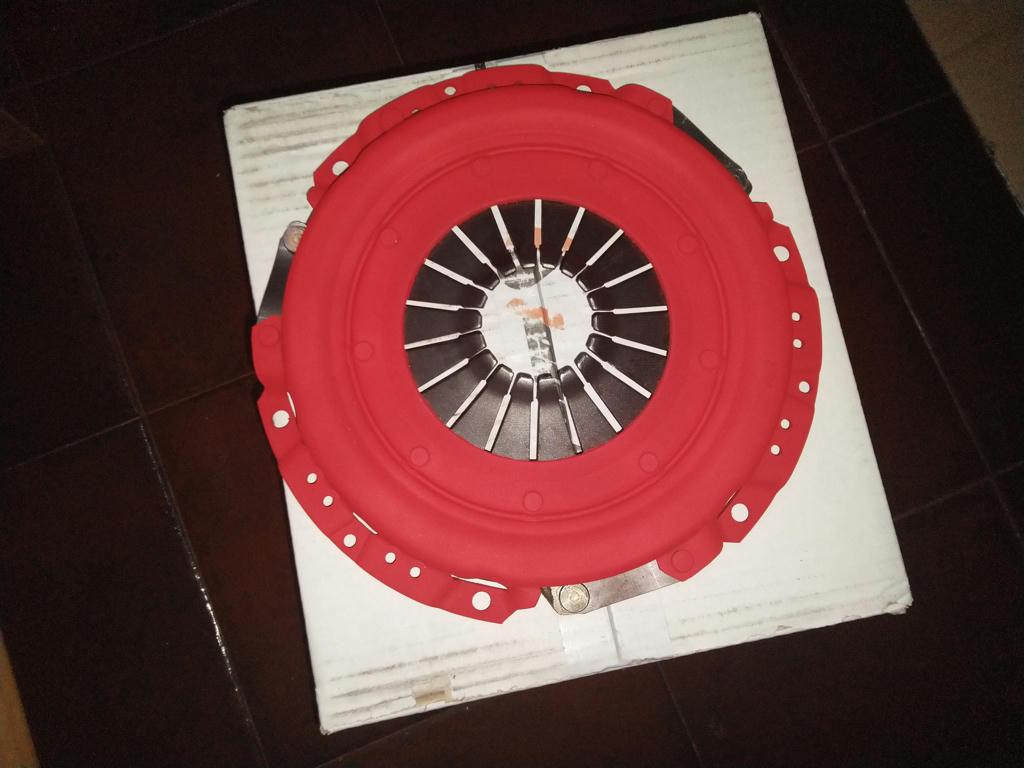

Isto no eBay só correu mal porque o vendedor trocou o part number, porque se o part number fosse correto já tinha o carro a trabalhar, porque o kit realmente embora não seja o correcto para o meu carro, encontra se realmente em excelente estado, simplesmente não tinha embalagem de origem.
O porque monomassa?
Carga claro, monomassa aguentam muito melhor as cargas que bimassas, além disso estes kits Valeo aguentam 410nm testados até ao limite no próprio banco da Valeo, por isso excelente preço qualidade, e manutenção muito mais barata.

Ficam ai fotos do material novo que chegou entretanto.
Mais material de rebranding, guia do veio da embraiagem da not LUK, INA...
A bem dita magana com o part number correto 835040...
E fluidos com fartura...
Eu a fazer uns testes de fitting, visto a má experiência com o senhor posh!
E como não podia deixar de ser, uma pintura como deve ser para um kit protótipo, Valeo Racing Stage 2+ xD

E para deixar assim um venenozinho, para próximos capítulos, vejam la se descobrem as diferenças na foto em baixo :D
