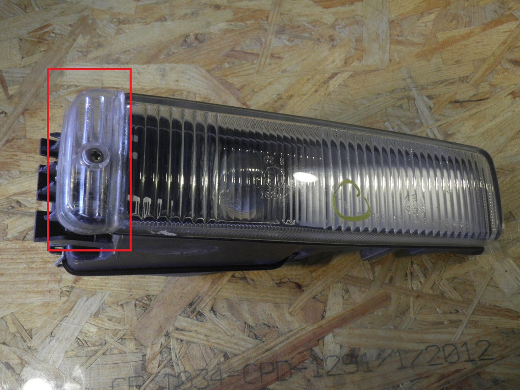

Se for RS2 os p.n. são:O part number do pisca será este? Apesar do material não ser lá essas coisas
L= 8A0 953 049D
R= 8A0 953 050D
Vê aqui:
http://www.oemepc.com/audi/part_sin...ubcategory/953010/part_id/263067/lang/e#sec_6
Só não sei se são os brancos....
A RS2 partilha muita coisa com a Porsche..., por acaso os piscas nunca me tinha apercebido!RS2 são sempre brancos, e partilhados com o Porsche 911, não sei se o 964 ou o 993

Quanto aos Part number de faróis de nevoeiro, piscas e grelhas tenho para aqui tudo apontado, o mais fácil de arranjar mesmo são os faróis de nevoeiro, quer de concorrencia quer originais as grelhas e piscas também vão aparecendo, falta é saber é se o tipo aqui em Braga faz este parachoques, se é em fibra ou plástico ABS e o preço. É um projecto ainda a pensar, primeiro ainda tenho que reparar o parachoques traseiro(provavelmente vai ter que levar as cavas das rodas) que está aberto e pendurado de ambos os lados graças aos excelentes condutores. Em último recurso, compro uns faróis de nevoeiro, cablagens completas e frisos abertos para os faróis de nevoeiro e já está, mais barato e não me chateio tanto, tudo depois vai depender de preços e disponibilidade monetária, há sempre outras prioridades.
Fibra foge disso! Em pouco tempo vais arrepender-te. Em ABS desconheço que cá se faça. Tens da Rieger com certificado. Mas nada como ir procurando um OEM, são raros e caros, mas pode aparecer. Como disse, ainda há pouco soube dum completo, foi vendido quase ao preço dum normal B4, acho que o tipo (sucateiro) nem sabia o valor daquilo...
Se for em fibra está logo fora de questão.
Por vezes aparecem bons negócios mas é raro.
Primeiro vou tentar arranjar uma cablagem completa para os faróis de nevoeiro, pois vou sempre precisar quer vá adiante com o projecto do parachoques do S2, quer vá colocar apenas faróis de nevoeiro normais. No caso dos farois de nevoeiro normais há sempre o grande problema de arranjar os acessórios em plástico que completam os faróis de nevoeiro.
É mais fácil encontrar uma agulha num palheiro que essa peça que completa os FN [emoji28]
No ebay ainda encontras bumpers Coupe cabriolet, S2 e RS2
Existem réplicas RS2 em ABS mas não é barato
