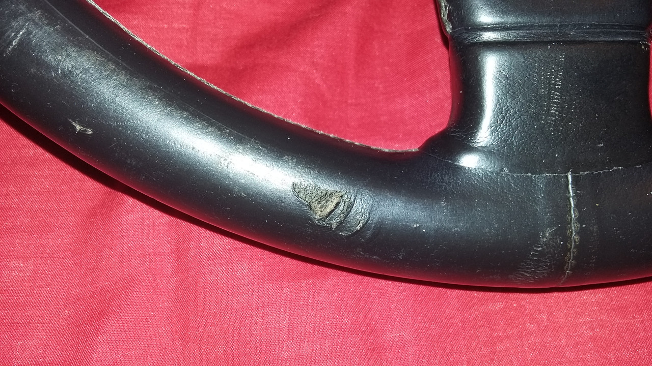

Não gastes em pintar o volante. Fica perfeito durante umas semanas largas, mas depois volta o brilho e fica frio. Gasta em forrar de novo. Vale a pena acredita.
Ok Alves.
Concordo madlima29, se é para ficar mais vale forrar. No nosso caso aquilo vai ser pra despachar (que se ***@ lá o psa que é material muito fraquinho!). :mad::mad: A pele até não está má (sem desgaste) mas tem muitas manchas, penso que seja dos produtos que as Donas usam no rosto e mãos....:D:D
madlima, vou experimentar, pior não deve ficar acho eu. O volante é para permanecer, no início pensei em forra-lo até porque tem uma esfoladela superficial na pele(foto em baixo) mas como sou um picuinhas deixei ficar e vou tentar recuperá-lo até porque ainda tem o nº de serie original atras gravada no pele. Outra das razões é o facto desta pele original que possivelmente será couro ser bastante resistente e grossa e dúvido que consiga arranjar material igual e depois é a questão do trabalho do estofador, tenho receio que fique uma valente cagada, como disse sou um picuinhas do caraças :).
Depois de pintado e bem seco vou protege-lo com Lederpfledge pode ser que se aguente durante muito tempo, a ver vamos.
Como já o fiz, seja em casa, seja numa casa de detalhe, acredita, vais apenas perder o teu tempo. Manda forrar.
