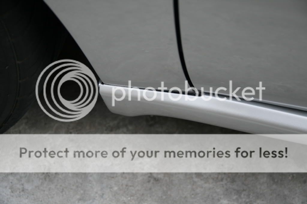

Ora então ca vai a "foto-explicação" de como ficaram aplicadas as embaladeiras S4 B5 na minha carrinha com as portas totalmente desfrisadas:
Em primeiro, aquelas partes que tem nos extremos das embaladeiras(que ajudam na fixação dos frisos OEM S4 das portas, são para cortar.
Uma vez que mantive as door sills OEM e não arranjei as S4 na altura, o que fiz foi recortar(o mais certo possível) as doos sills para que, ao encaixar a embaladeira ela ficasse "certa".
Depois das embaladeiras acertadas pelas door sills e pelas "pontas" da carroçaria, foram fixadas temporariamente para fazer uns "aumentos" na parte da chapa para depois ficar tudo justinho uma coisa á outra
Depois de tudo certinho e das pinturas feitas as embaladeiras foram coladas no seu todo com cola de vidros e fixadas com parafusos pela parte de baixo e nas laterais das cavas de roda
Na frente da carrinha a embaladeira entrou por trás da cava de roda e foi aparafusada
Na parte de trás foi apenas colada e retirada a peça OEM de remate pois impedia a fixação da embaladeira como deve de ser ;)
Acho que de explicação está tudo
Agora as fotos:
Remate da embaladeira com o guarda lamas da frente:
Remate do embaladeira com guarda lamas traseiro:
Remate da embaladeira com a door sill OEM:
Uma vista por baixo(não dá pra ver bem):
Vista geral:
Agora as fotos:
http://i659.photobucket.com/albums/uu316/EgasRS1/Carrinha/Imagem004.jpg
http://i659.photobucket.com/albums/uu316/EgasRS1/Carrinha/Imagem005.jpg
http://i659.photobucket.com/albums/uu316/EgasRS1/Carrinha/Imagem006.jpg
http://i659.photobucket.com/albums/uu316/EgasRS1/Carrinha/Imagem011.jpg
http://i659.photobucket.com/albums/uu316/EgasRS1/Carrinha/Imagem003.jpg
http://i659.photobucket.com/albums/uu316/EgasRS1/Carrinha/Imagem001-1.jpg
http://i659.photobucket.com/albums/uu316/EgasRS1/Carrinha/Imagem010.jpg
http://i659.photobucket.com/albums/uu316/EgasRS1/Carrinha/Imagem007.jpg
http://i659.photobucket.com/albums/uu316/EgasRS1/Carrinha/Imagem008-1.jpg
http://i659.photobucket.com/albums/uu316/EgasRS1/Carrinha/Imagem009-1.jpg
http://i659.photobucket.com/albums/uu316/EgasRS1/Carrinha/Imagem012.jpg
Vista geral:
http://i659.photobucket.com/albums/uu316/EgasRS1/Carrinha/Imagem002-1.jpg
E agora que o homem ja tem a papinha feita que não demore muito a aplicar as tuas :p :p
Espero ter ajudado ;)
Tive inclusive de ir tirar novas fotos pois ja tinha perdido o meu arquivo das embaladeiras :S
