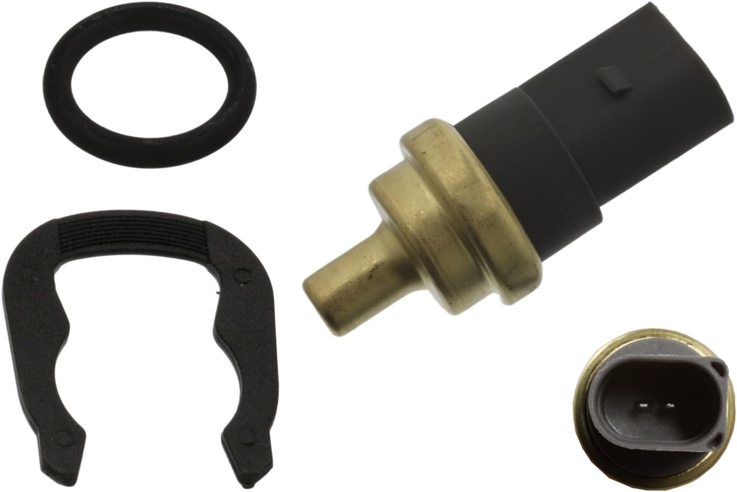

Sensor de temperatura
Há uns tempos no meu b5 o ponteiro andava marado e não marcava a temp. certa, levou um sensor novo e resolveu.

Falta é saber onde está e se para mudar o sensor de temp, tem de se despejar o liquido de refrigeração.
O serviço foi feito no meu mecânico do costume.
Como queria fazer uma revisao intemedia por assim dizer, oleo e filtros, para eu ter uma ideia como as coisas estava e como tinha o carro desde novembro, aproveitei para tentar resolver o problema da temperatura, lá foram 80€ em duas valvulas em vão, mudou se na mesma uma delas.
No CAHA fica em cima do lado oposto à correia. Não vazei a água. Perdeu alguma e depois repus...
Será isto: 06A919501A
