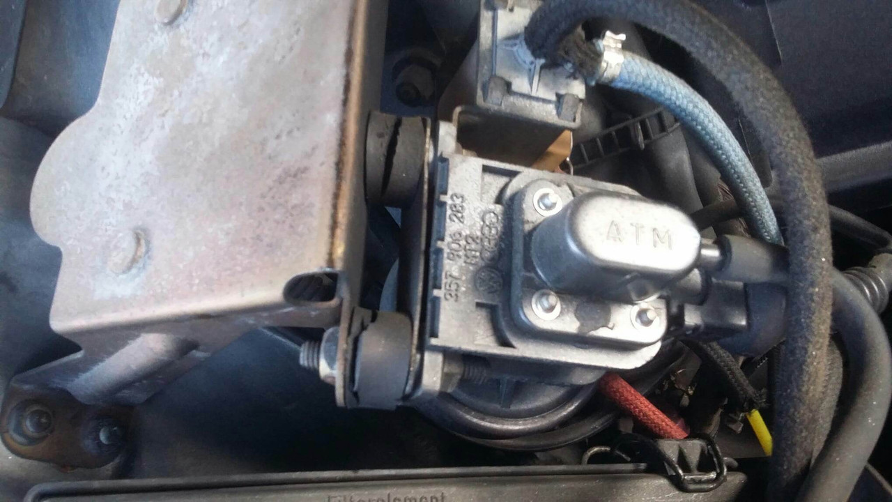

Ao ser substituída a bateria reparei que tenho uns parafusos apoios com as borrachas rachadas.
Alguém me sabe dizer se ainda se conseguem arranjar estes parafusos/apoios novos e onde????
Obrigado
