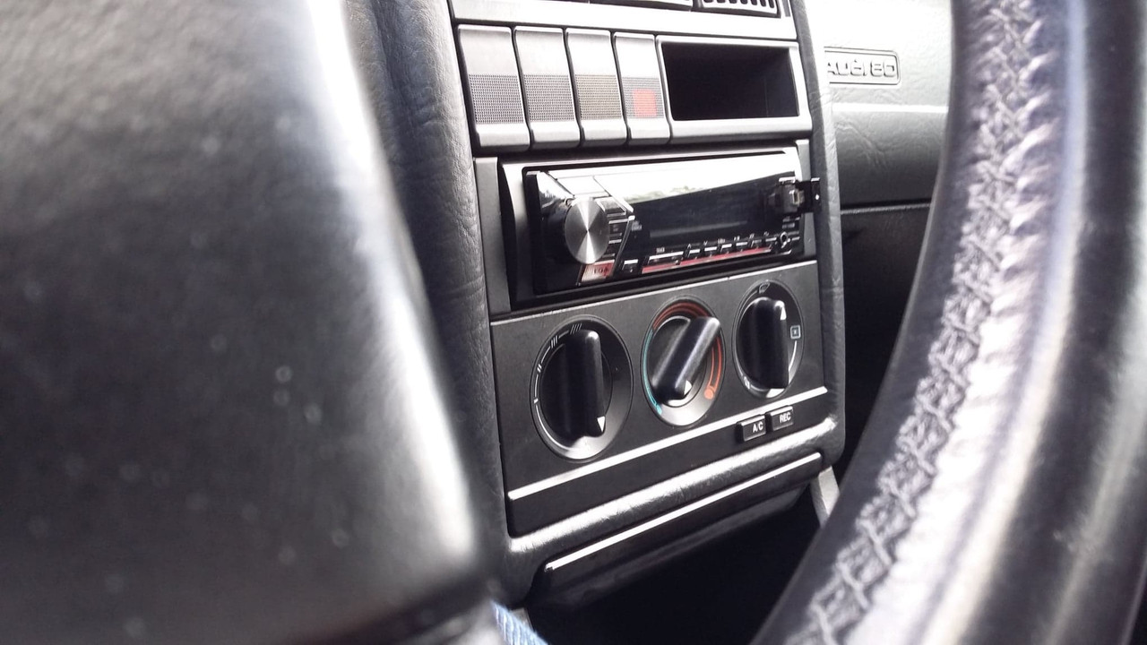

Já agora alguém sabe como se desmonta o cinzeiro, é que depois da obra da substituição do radiador de sofagem o cinzeiro não abre tanto como abria e agora também não tem iluminação.
Entretanto no domingo deitei mãos à obra, desmontei os comandos da sofagem e finalmente substitui as lampadas queimadas, neste caso eram as duas da extremidade. Estas lampadas(Feu Vert) apesar de cumprirem os requisitos, a iluminação até é razoável, não são de grande qualidade uma delas nunca a vou utilizar por não ganhar aperto, a estrutura do vidro é fino e não entrava com pressão, ficava solta, por sorte as outras 3 lá entraram com aperto suficiente.

Hoje fui buscar o meu Audi Gamma CC, finalmente.
A boa notícia é que conseguiram arranjar o chip e o visor funciona, a má noticia é que o botão ligar/volume está marado e o rádio não tem iluminação nenhuma.
Será que liguei alguma ficha mal?
Parece que vai ter que voltar de novo para o técnico :(
