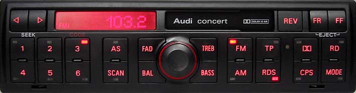

Se não conseguir arranjar o dito display vou ter pensar noutra alternativa, até já pensei se os display dos VW GAMMA não será compatível à excepção da iluminação azul, mas penso que o display é diferente.
Alternativas que estou a pensar é arranjar um VW GAMMA e substituir-lhe os leds azuis do display por uns vermelhos caso seja possível.
Outra alternativa é AUDI GAMMA que veio nos cabrio, Audi A3, Audi A4 mas teria que cortar a consola por causa da largura do frontal, o problema é arranjá-los e a bom preço.
Ou então um AUDI CONCERT 1, mas tanto no caso do CONCERT 1 e o AUDI GAMMA não podem ter mais do que 21.3cm.
A ver vamos como é que corre, entretanto o Audi Gamma CC vai funcionando e os danos no display por enquanto são mínimos.
Também tenho um Gamma desses dos primeiros B5, mas tem problemas de sintonia e ainda não consegui material (principalmente o esquema), mas a largura do painel desses é 22cm. O vw Gamma, display é diferente do seu (na drive).
Um que daria na cor e tamanho é o Seat Alana (acho que em tempos já falamos disso), tem as dimensões do vw Gamma.

Zefern, quanto ao rádio se não obtiver notícias quanto ao display do meu AUDI GAMMA se calhar vou mesmo optar pelo ALANA como já mencionaste.
