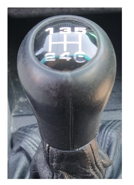

De momento ando à procura de uma manete de velocidades original estofada em pele que era muito comum nos Audi A4 B5 e Audi A6 C4 1.9 tdi e até agora nada.
Foto gentilmente cedida e com a autorização do amigo B4LongRoof
Entretanto coloquei um anúncio e recebi hoje uma resposta por parte de alguém que vende material usado mas que me disse que têm noutro armazém novas e originais estofadas em pele na caixa por 35€.
Resposta do vendedor:
"Sao originais e em pele vem de fabrica e faturado"
"A nova e de origem"
Alguém me consegue confirmar a veracidade disto? Ainda haverá manetes destas originais a vir de fábrica?
Tens esta opção, e caso queiras ha mais modernas das b5.
https://www.ebay.com/itm/AUDI-SHIFT...RO-COUPE-A8-D2-V8-80-90-100-200-/392475426617
Agora, são bem facturadas. Um roubo.
Eu optava por uma manete mais recente, que deves conseguir entre os 30 a 40€.
madlima tenho visto mais recentes da Audi A4 B5 no Olx e Custo Justo novas a preços que rondam entre os 11€ e os 15€ a minha dúvida é se terão a qualidade das originais, porque se tivesse a certeza que eram de excelente qualidade já tinha mandado vir uma.
