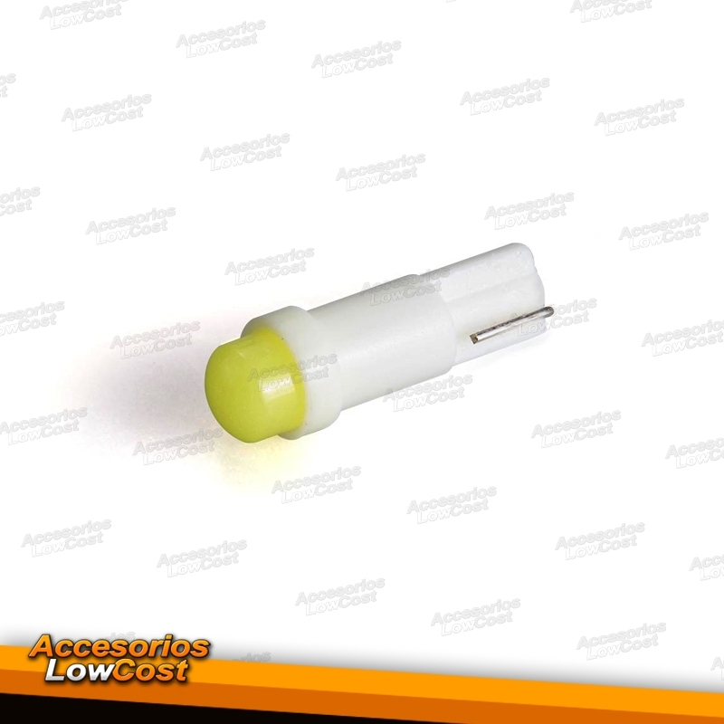

Tens a T5 como esta:
E tens com casquilho que não sai:

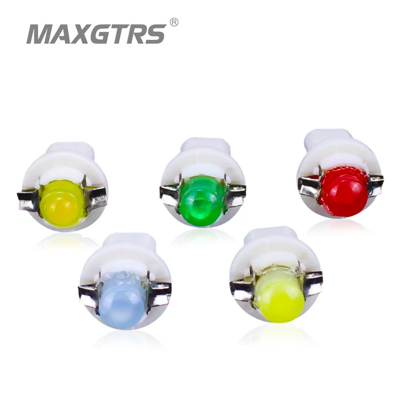

Mas existem em led COB, com mais luz e menos aquecimento:
Agora só vendo com olhos de ver, como são as tuas lâmpadas. Há led com e sem casquilho.
madlima29 pelas fotos que tenho visto de quadrantes das 80 as lâmpadas são as segundas as de casquilho plástico que não sai.

Não é por acaso que falei para meter apenas led COB.
Como se costuma dizer, o pormenor faz a diferença.
pelo que tenho lido o pessoal que troca as lâmpadas por leds o resultado ainda é pior, a iluminação não fica homogénea.
Isso pq não montaram led com 360º de abertura como disse o @madlima29.
Já substitui vários modelos que eram em lâmp para led e o feedback foi sempre que a iluminação melhorou muito e além disso, o aquecimento e consumo energia baixou.
Tem que ser é led de qualidade, senão daqui a umas semanas está a abrir o quadrante novamente para substituir queimados.

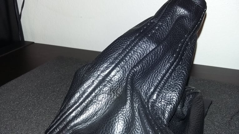

No fim de semana foi dia de fazer uma pequena obra, reparar os pontos rebentados do fole antes que de 3 pontos acabasse por se descoser tudo.
Aproveitei também para polir a parte plástica da manete e retirar alguns pequenos riscos, mas acabou por dar borrada, como não tinha nenhuma fita de mascarar usei fita de embalagem e depois ao remover a fita acabou por arrancar pequenas películas da pele da manete :( , lá tive que a voltar a pintar.
Aqui antes de polir, o resultado final não foi o mais desejado pois mal se nota a diferença
Cheguei à conclusão que os pontos rebentaram porque quando o estofador fez o fole, apesar de ter o original como medida fez este mais largo e a pele acaba por andar a roçar na peça plástica do selector de velocidades e acabou rebentar uns pontos do lado esquerdo e já tem um pequeno furo do lado direito.
Aqui os pontos soltos visíveis.
Depois me armar em costureira de agulha e linha na mão o resultado foi este.
Ainda cortei um pedaço em torno do fole para ver se ele ficava mais esticado mais nem por isso, tinha que cortar bastante mais
