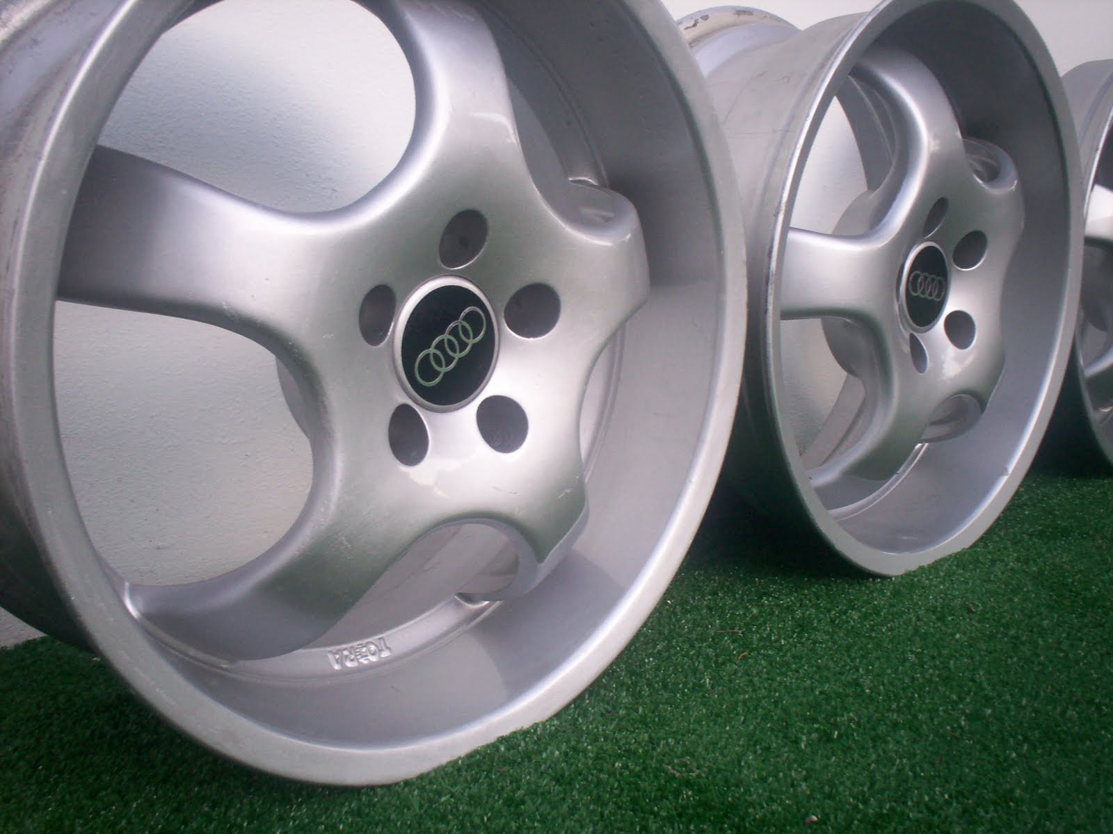

Entretanto ando à procura de jantes, mas ainda não surgiu nada que me agradasse no binómio preço/estética. Quer dizer tive umas que gostei, mas feito parvo tentei procurar um pouco mais a ver se algo mais surgia e quando fui para as buscar já tinham sido vendidas.
Que acham destas?
Preferia umas S-Line 17, mas as poucas que acho estão a preços proibitivos para o orçamento que tenho.
