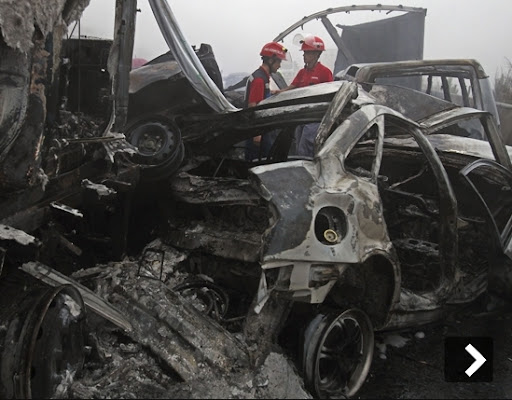

http://aeiou.expresso.pt/horror-em-dia-negro-na-a25=f600429
aqui nota-se visivelmente o adaptador de abastecimento de GPL, bem como a destruição massiva da forte explosão do deposito de GPL...
